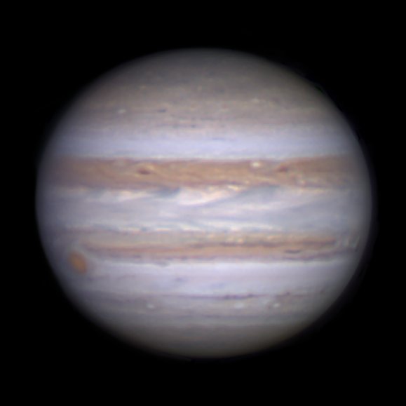

Das erste Bild ist fertig. Wie befürchtet war das Seeing bestimmt nicht so gut. Ich konnte da nicht mehr herausholen, hier aber dennoch das Ergebnis:
150% Version.
Die einzelnen Schritte habe ich genau protokolliert:
autostakkert gestackt 40%
fitswork
1. auf 150% vergrößert
2. Rechtsklick auf eine weiße Zone im Jupiter und Umgebung als Weißwert
3. Rechtsklick auf schwarzen Hintergrund und Umgebung als Schwarzwert
Hinstogrammfenster linke Rand bis zum Berg und rechte Rand etwas nach innen.
Bearbeiten - Schärfen - iterativer gauss
1. 3.52 / 6 / 50
2. 2.72 / 6 / 50
Bearbeiten - Glätten - Wavelet Rauschfilter
Gesamtstärke Regler immer komplett nach links also 0
und schon einmal auf Berechnen klicken.
Detailverstärkung
1. 4.00
2. 1.89
3. 1.27
4. 0
Detailverstärkung
1. 1.56
2. 1.56
3. 0
4. 0
Bearbeiten - Glätten - NLM Rauschfilter
1 / 2 / 50
Detailverstärkung
1. 1.89
2. 1.27
3. 1.27
4. 0
Histogrammfenster nur Blau rechte Rand etwas nach innen
Bearbeiten: Farbfunktionen
Farbsättigung 130
Letzter Feinschliff mit Gimp:
G`Mic QT Plugin
Smooth Anisotropic
Amlpitude 4
Filter - Verbessern - Schärfen (unscharfe Maske)
Radius 1.4
Stärke ca. 0,600
Holger

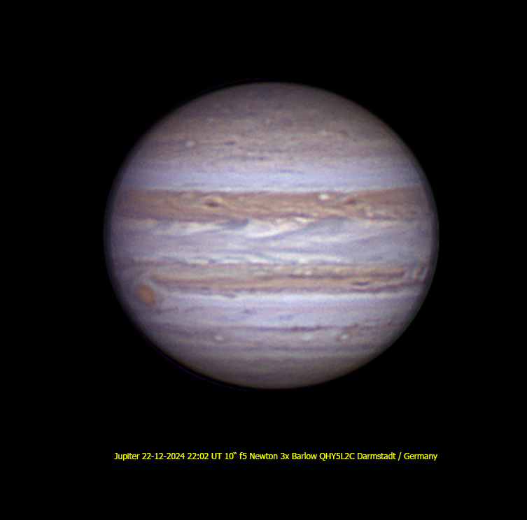

Ich habe parallel mal versucht mit Winjupos zu spielen und habe einen Vergleich gebastelt und mein Ergebnis von oben zum Vergleich reingesetzt.
Die Sequenz um 22.13UT war schon die beste, aber derotieren bringt echt nochmal Details finde ich.
Ich würde behaupten, wenn man nur mit einer Farbkamera arbeitet, macht das für mich Sinn. Den Planetenrand musste ich allerdings etwas hinpfuschen.

Hallo Peter,
Ja hier meine Version, bin damit recht zufrieden. Zielrichtung war weniger auf maximale Schärfe ausgerichtet sondern eher auf einen harmonischen Gesamteindruck.
Das Randartefakt durch die Derotation habe ich über Ebenen in Gimp gelöst.
Einfach den Rand einer wenig geschärften Version in die voll geschärfte Version eingearbeitet.
Holger

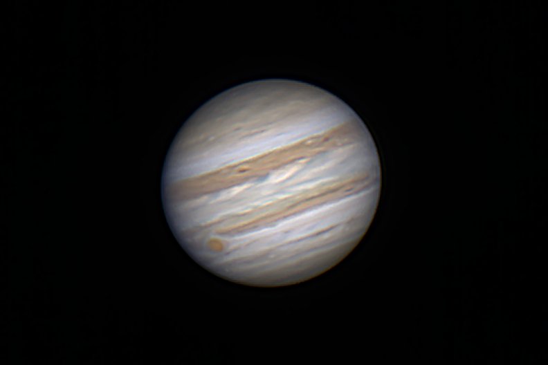

In gimp machen ich nicht mehr viel. Eventuell mal den Planetenrand einer weniger geschärften Version einarbeitetn, etwas unscharfe Maskierung und manchmal etwas entrauschen.
Hier z.B. von gestern Abend:
