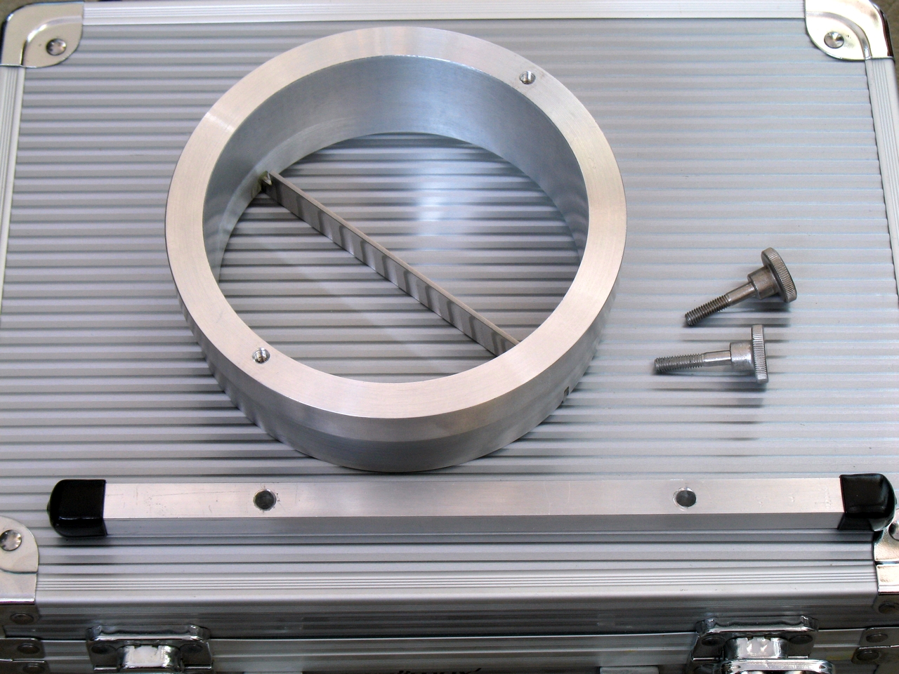

der Anfang ist gemacht und mein leicht verändertes Justagetool geht demnächst auf die Reise. Vielleicht gibt es hier weitere Interessenten, die sich das Teil für eine einmalige Justage ausleihen möchten.

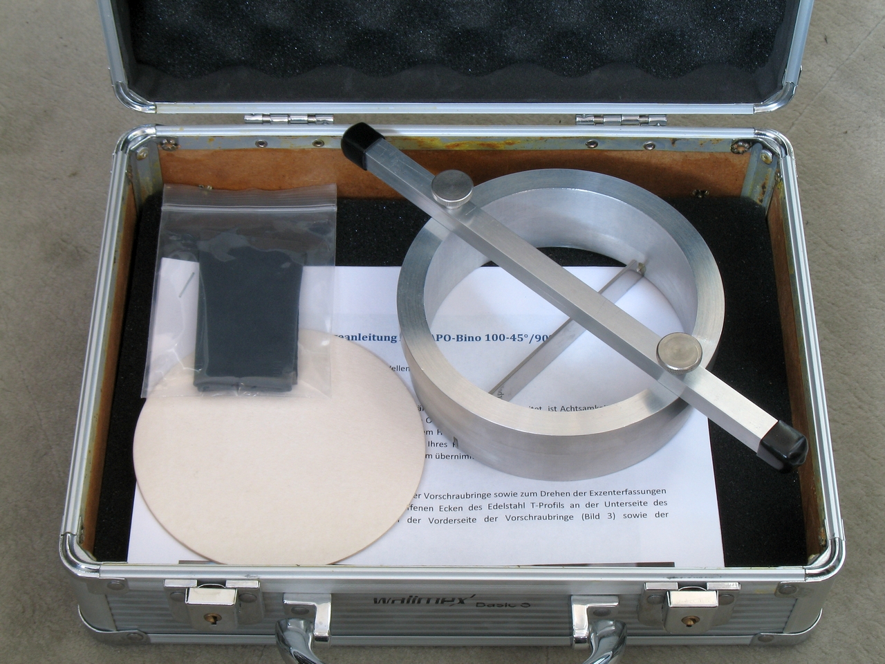

Ich habe die Hebelstange etwas verändert und mit dem Drehzylinder über Rändelschrauben verbunden. Nach dem Lösen und Ausschrauben des Objektiv-Gewinderings wird die Stange abgenommen und der Zylinder kann während der Justage im Objektiv verbleiben. Der Zylinder wird mit den Händen gedreht und die Stange stört weder das Sternbild noch besteht die Gefahr, in der Dunkelheit das Tool versehentlich vom Objektiv zu kicken (ist mir tatsächlich passiert).
Das Tool, die Anleitung sowie Zubehör für den Schutz der Linse befinden sich in dem Koffer.
