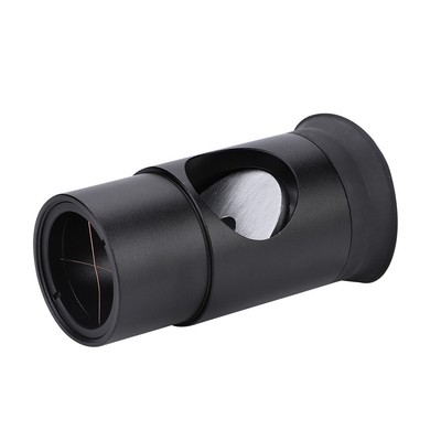

meinst du sowas für den Fangspiegel ?

ja, so wie dein zweiter Link. Damit kann man natürlich auch den Hauptspiegel justieren. Allerdings tue ich mir in der Dämmerung oder in der Nacht schwer damit. Daher nehme ich auf dem Feld für den Hauptspiegel lieber einen Laser.
