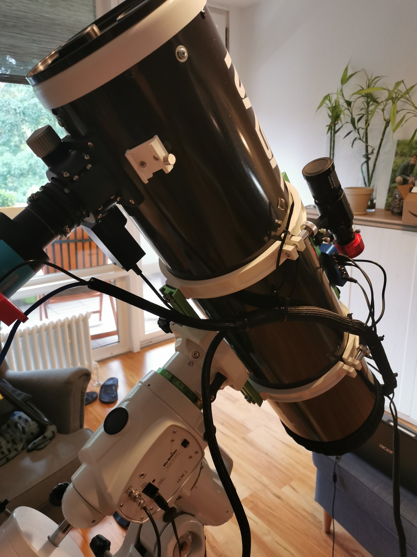

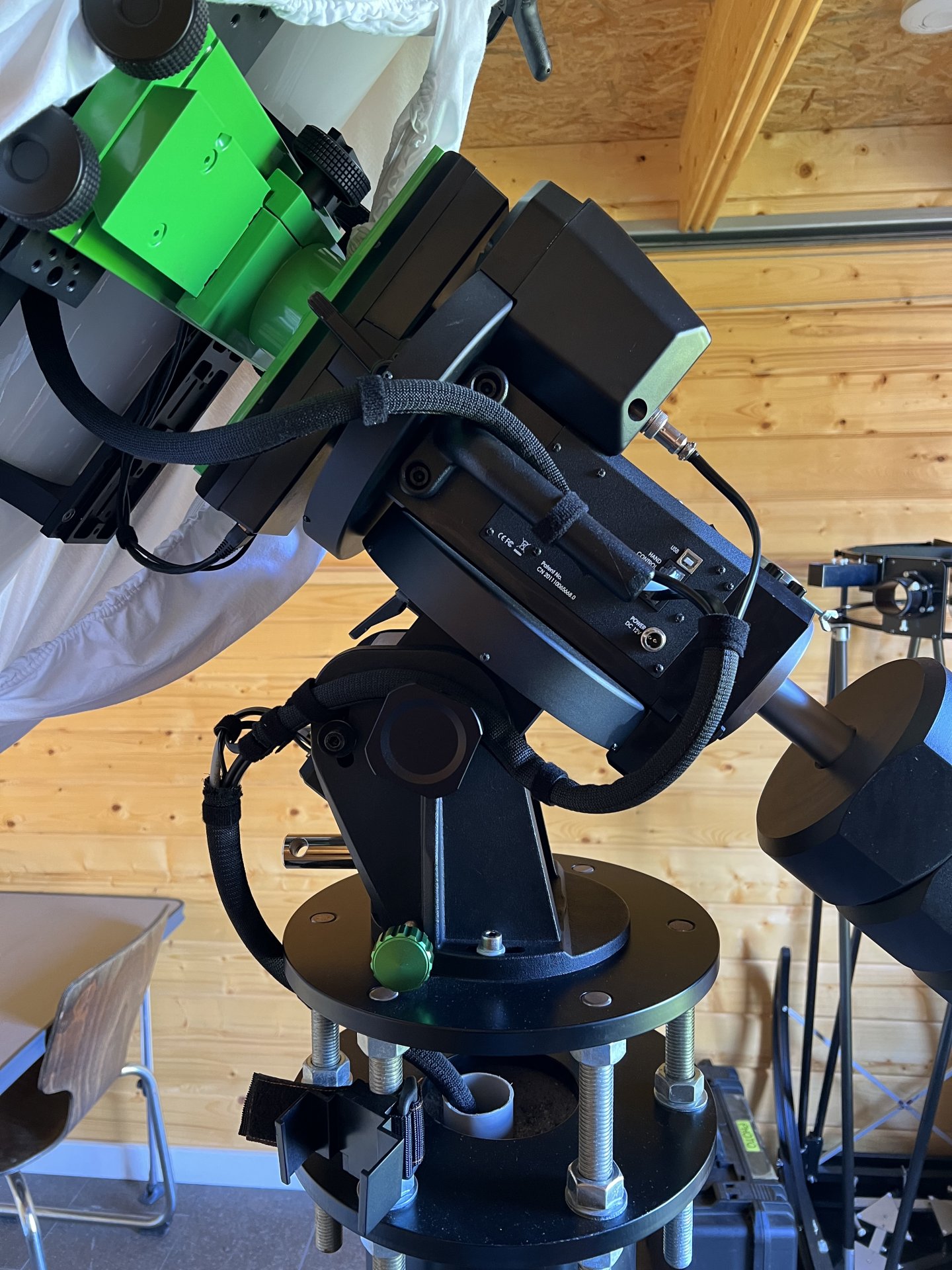

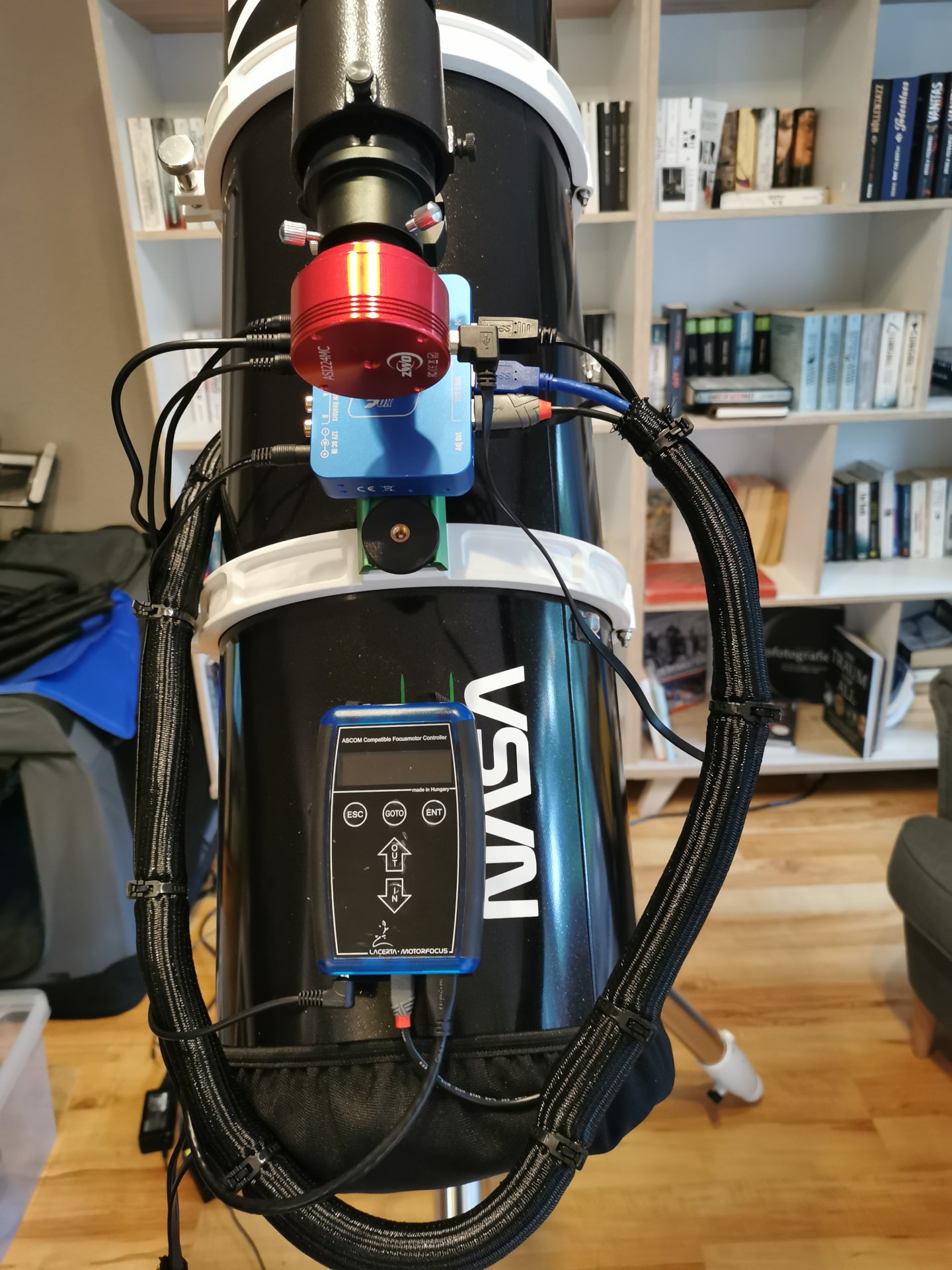

Da mich meine Kabel schon länger etwas genervt haben, dachte ich mir, dass ich da doch mal was mache kann.

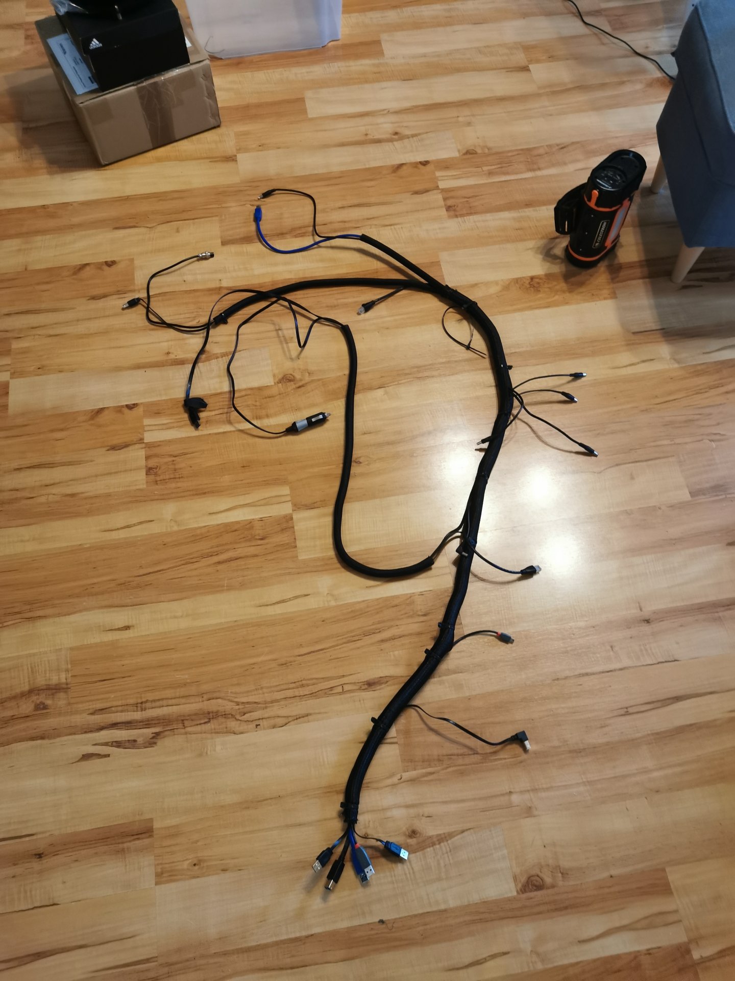

Also einfach ein Kabelschlauch in verschiedenen Stärken bestellt, alle Kabel zusammengeführt und neu verlegt.
Hier mal ein paar Bilder meiner kleinen Bastelei.
Es hat viel Spaß gemacht und ich denke, dass ich damit auch Zeit beim auf- und abbauen spare.

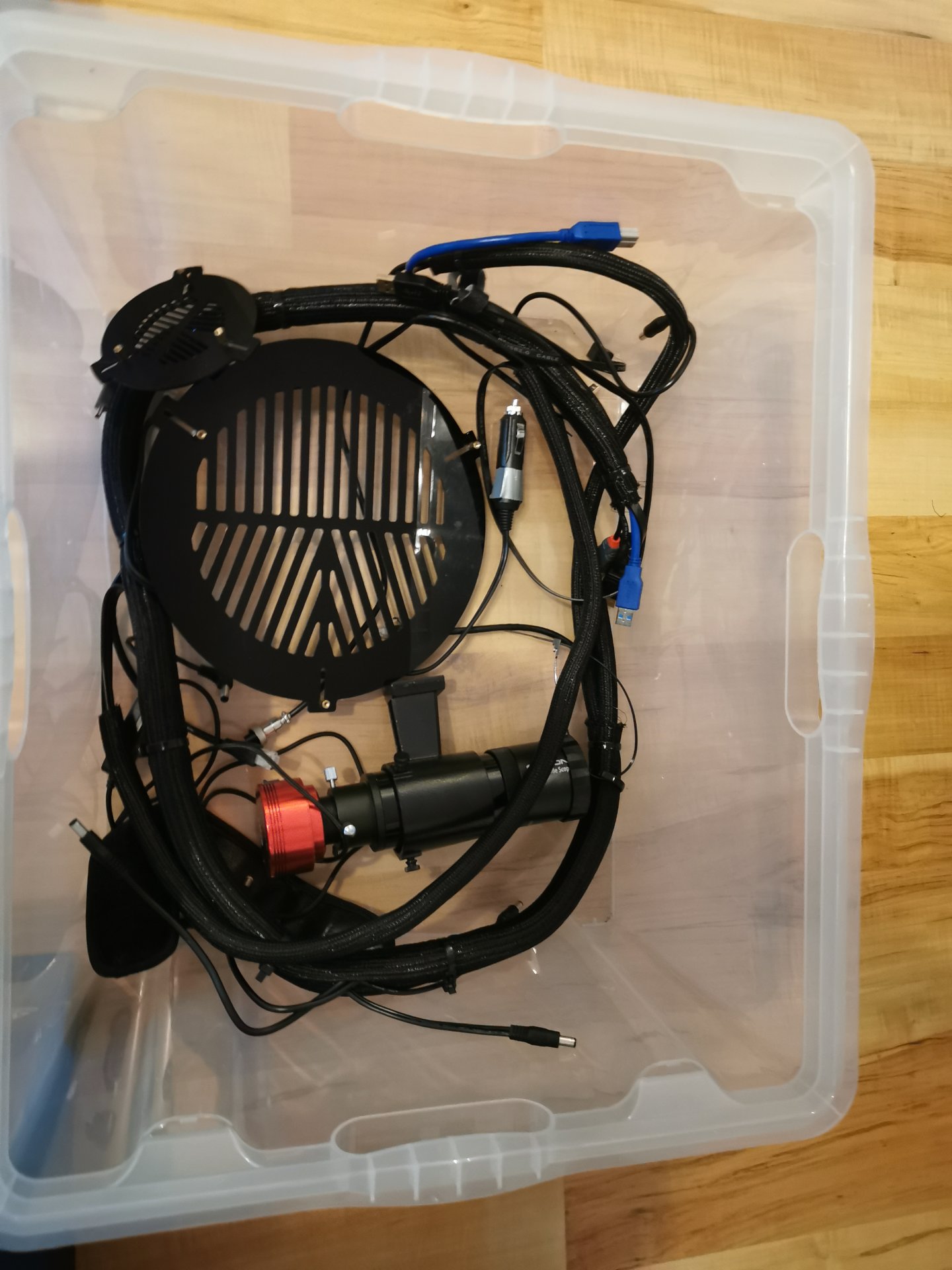

Und meine Kabelkiste ist auch etwas aufgeräumter.
Vielleicht inspiriert dieser kleine Thread den ein oder anderen sich in dieser Jahreszeit mit seinen Kabelmanagement auseinander zu setzen.
Viele Grüße und CS
Mathias

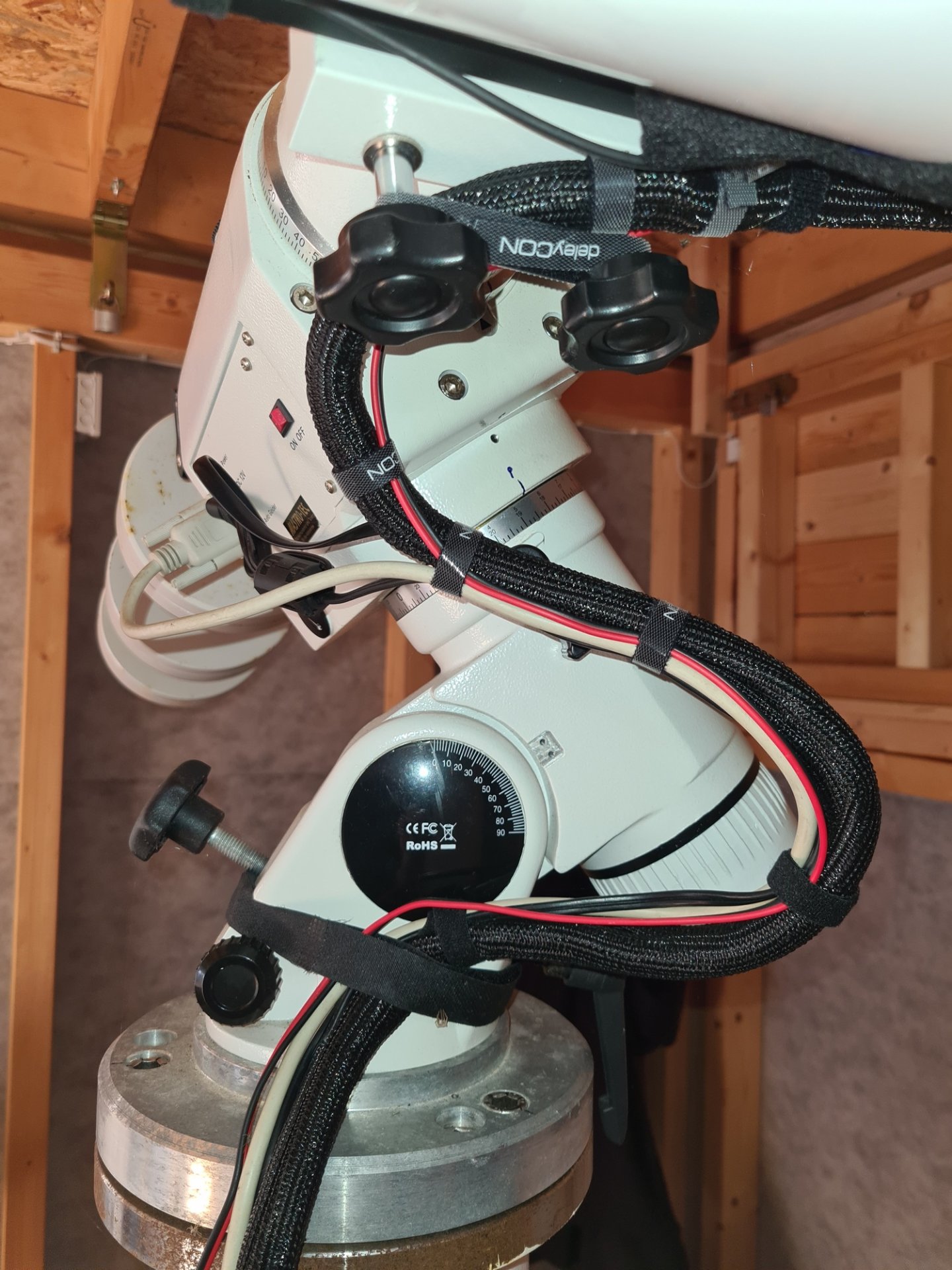

Hallo Mathias,
aufgeräumte Verkabelung ist immer schön anzusehen.

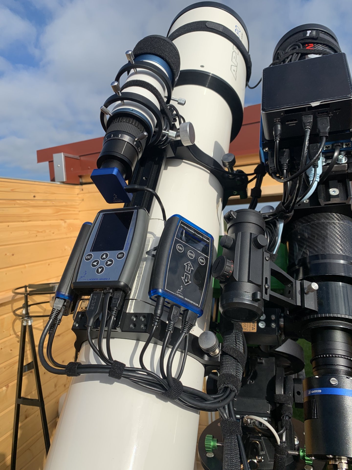

Nicht nur fürs Auge, es ist auch ein Stück weit sicherer, weil kein Kabel irgendwo hängen bleibt, bei Bewegung, auch Steckverbindungen sind in der Regel zugentlastet. Daher ein :y:.
Diese Schläuche, zum binden von Kabelbäumen sind sehr praktisch, die mag ich auch…
…noch aus Zeiten mit MFOC und MGEN…..
ideal an den Drehpunkten…….
Kabelbaum statt Kabelchaos. Bisschen Arbeit, die sich lohnt…
Dietmar

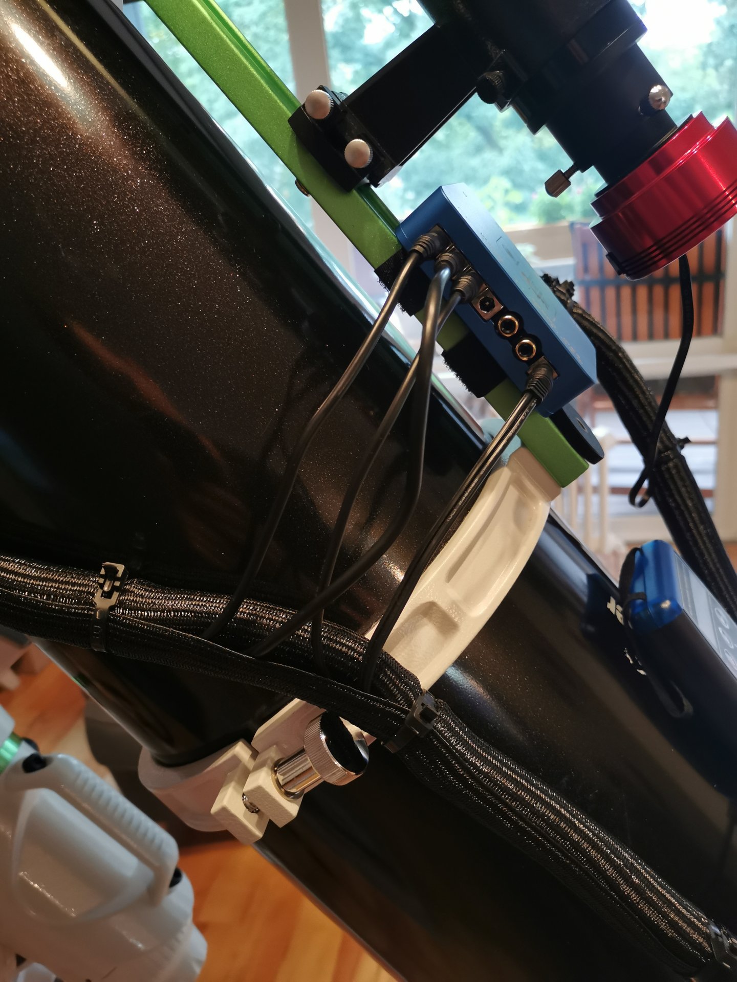

ja, die Bändigung der Kabel ist eine der befriedigendsten Regenzeitarbeiten. Allerdings sollte man beim Schlauchkauf auf (mindestens) 2 Dinge achten:
1. sollte man auf jeden Fall einen dieser Gewebeschläuche kaufen. Dort kann man bei Bedarf problemlos ein Kabel hinzufügen oder entfernen. Es gibt noch diese Kunststoffspiralen. Es dauert Ewigkeiten, bis man da die Kabel ein- oder ausgewickelt hat.
2. würde ich lieber eine Nummer größer nehmen, als man denkt. Die Schläuche passen sich recht gut an.

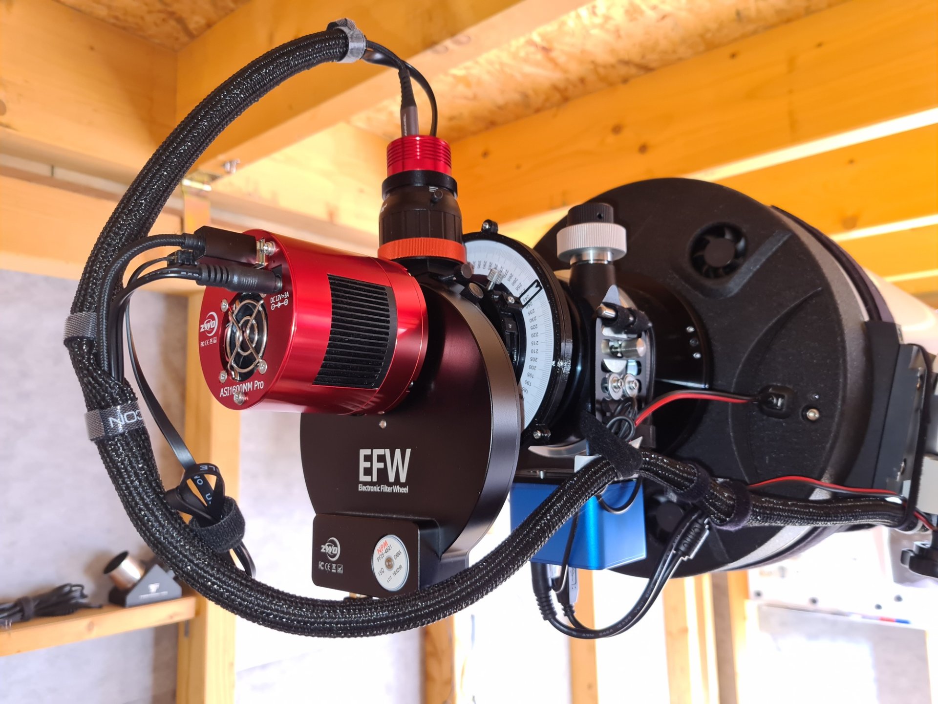

Ich habe Punkt 2 unterschätzt. Darum musste ich am Ende doch Kabel parallel verlegen:
Da muss ich nachbessern. Auch an der Kamera ist der Kabelverlauf nicht schön - aber das Wetter bleibt ja für solche Arbeiten vermutlich noch wochenlang geeignet... :rolleyes:
Ach, an den Breakout-Punkten würde ich - genau wie Dietmar das ja auch gemacht hat - immer lieber Klettbänder zur Sicherung nehmen. Kabelbinder muss man ja immer gleich aufschneiden, wenn man was ändern möchte und dabei hat (bei mir) schon so manches Kabel was abbekommen. Außerdem lernt man die Dinger innig zu hassen, wenn man in Firmennetzwerken einen ordnungsfanatischen Elektriker hat.
Ansonsten ist das eine prima Methode um für mehr Sicherheit zu sorgen, wenn man den Computer nicht mit ans Teleskop binden kann oder möchte.
Sebastian

tolle Bilder, ich finde es macht auch immer ein professionellen Eindruck wenn die Kabel vernünftig verlegt sind.
Gerade weil ich mobil unterwegs bin, sollte es auch einwenig mein Chaos draußen beseitigen. :ROFLMAO: Ich hätte das einfach schon früher machen sollen.
Aus diesem Grund, habe ich wiederverschließbare Kabelbinder genommen. ;)
Mathias
das Thema Kabel haben wir hier so oft, oben kann man sehen wie es richtig gemacht wird. Nicht nur, dass die Kabel an sich ordentlich geführt und zugfrei befestigt sind, auch die Stecker werden viel weniger belastet, was bei den bei uns leider viel zu verbreiteten unverschraubten Verbindern eine erhebliche Störquelle ist. Danke für's zeigen. Die beiden parallel verlegten Kabel seien "verziehen" - Kabelbäume leben von der Planung und das ist definitiv schwierig, an alles und jedes vorab zu denken.
Jörg

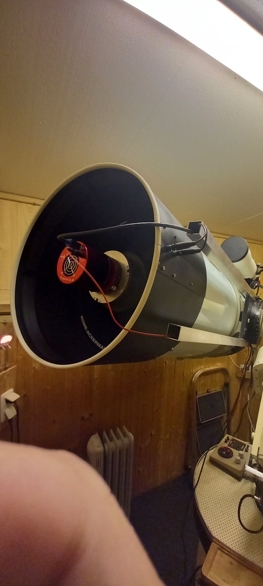

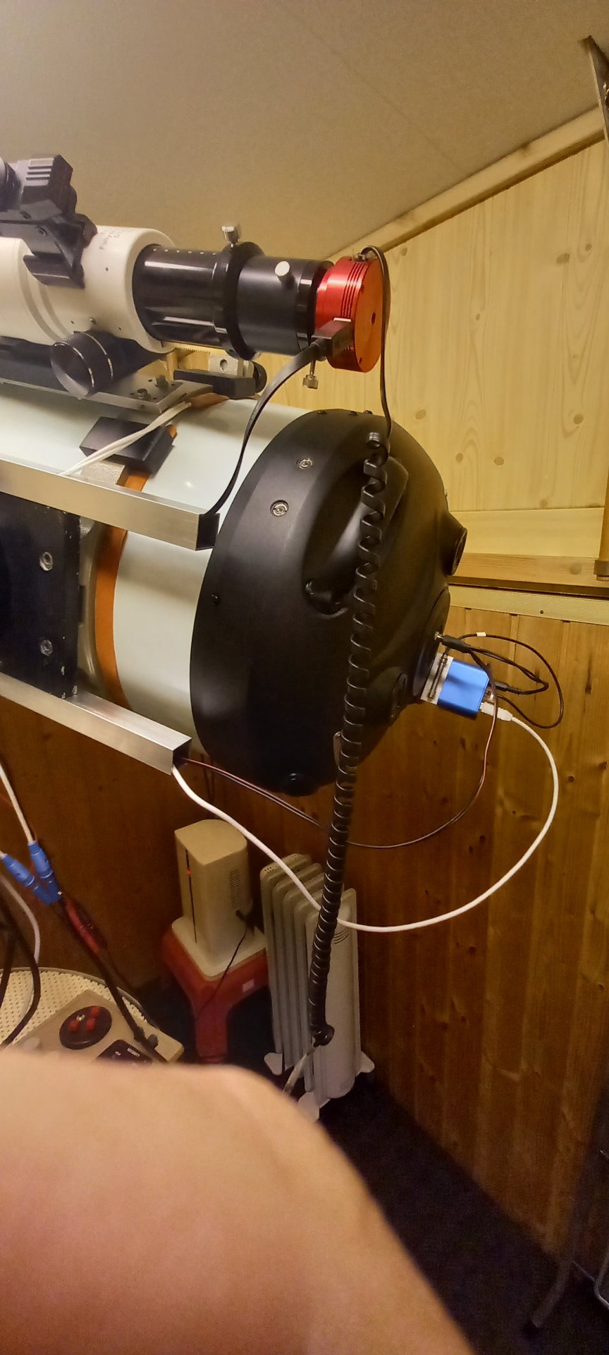

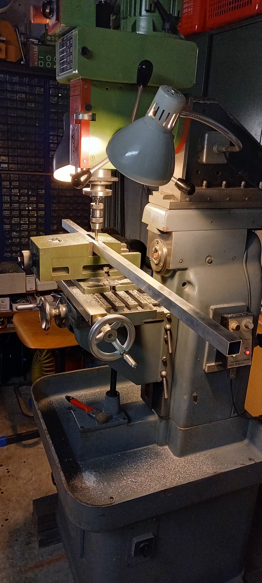

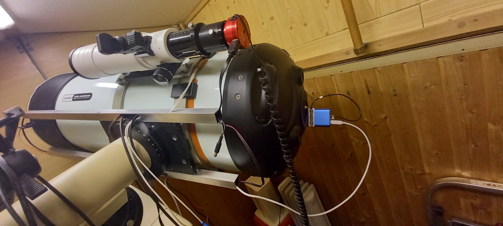

Massive Vierkantrohre mit ein wenig so gefräse und gebohre tun es auch so zum Gebrauch...
Und keine Bang: Nur immer schön dem großen RASA-Tubus lang.
Hallo serenus
Sieht sauber und aufgeräumt aus aber mir schwebt eine flexible Lösung vor und ich habe mir in der Bucht die Geflechtschläuche bestellt .
