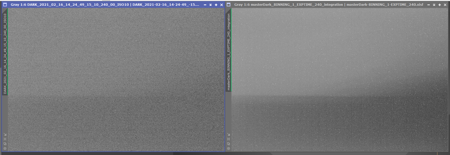

Meine Darks sehen auch recht komisch aus (links einzeln, rechts master. Beide mit STF Boosted):
Interessanterweise habe ich diese Abstufungen bei -10°C nicht, allerdings bei -15°C.
Woher kann das kommen?
Kurz zur Auflösung. Die Darks waren defekt, warum auch immer. Vermute Cam Probleme, habs dann irgendwann mit den aktuellen Treibern versucht, irgendwann kamen dann wieder "gute" Darks raus.
Das hat aber dieses Kachel Muster nicht entfernt. Ich habe dann in WBPP/Image Registration dann den Algorithmus von Auto auf Catmul-Rom Spline gestellt.
Danach hat die Registrierung die erhofften Ergebnisse gebracht.
