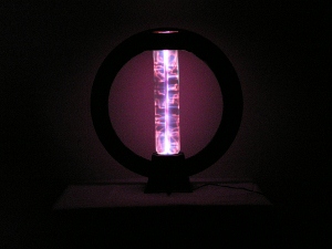

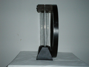

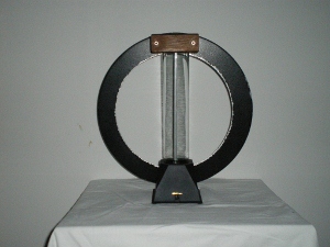

Verwendetes Zubehör: Plasma Tube, gefüllt mit Mischgas Argon, Xenon, Neon. Zu bestellen bei Conrad-Electronic (Preis: 22.95€):
http://www.conrad.de/ce/de/product/...re-Lichteffekt/?ref=detview1&rt=detview1&rb=2
Für meinen Zweck ist die Plasma-Röhre fest montiert auf einem Aluminiumring (siehe Abbildungen).
Der Ring war vorher Abdeckkappe des C14 Teleskops. So kann die Plasma-Röhre vor der Teleskopöffnung auch während der Belichtung zum Zweck der Kalibration eingesetzt werden.

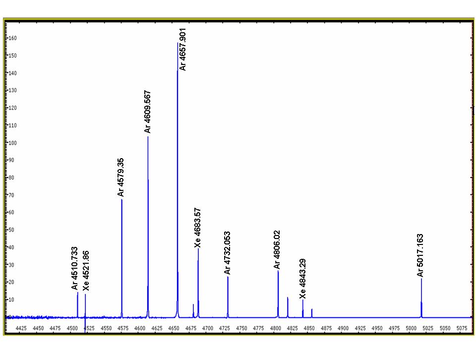

Diese Anordnung ist gedacht für Beobachtungen und Kalibrationen mit dem Spektrographen LHIRES/III im Spektralbereich um 4550 Angstr. Ein kalibriertes Spektrum ist beigefügt.
