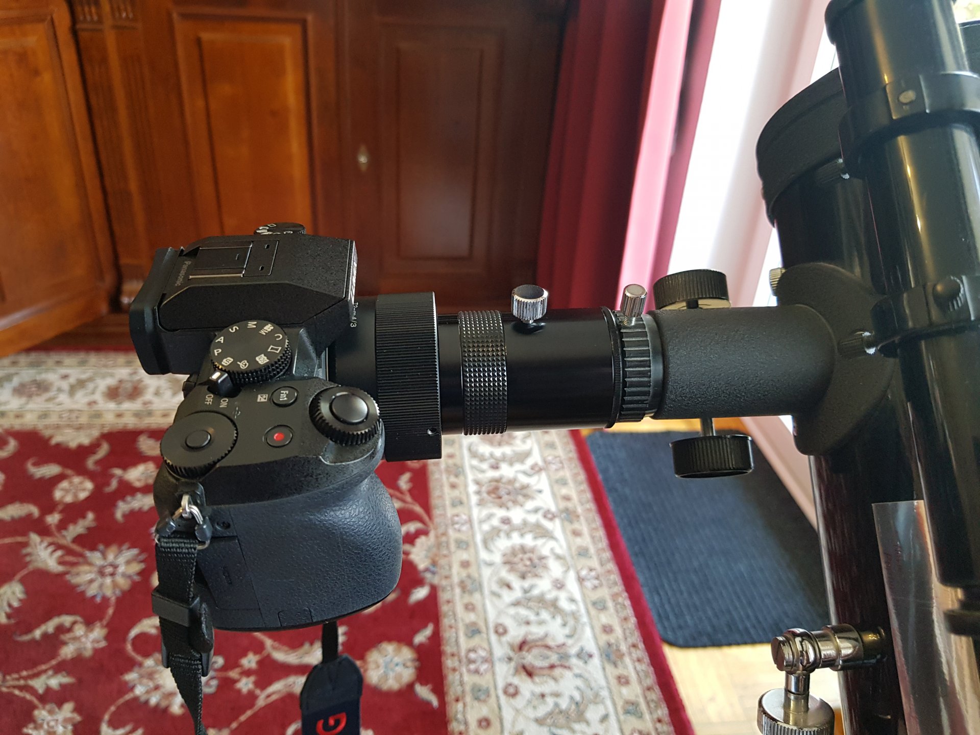

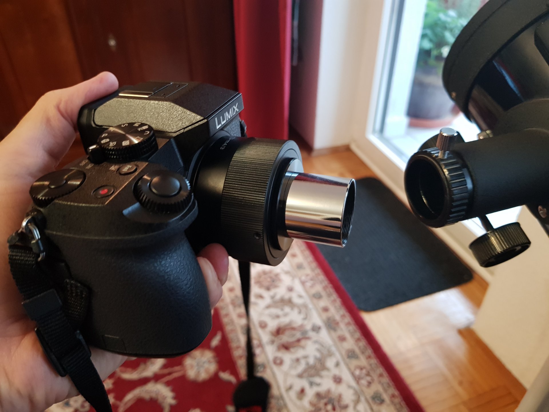

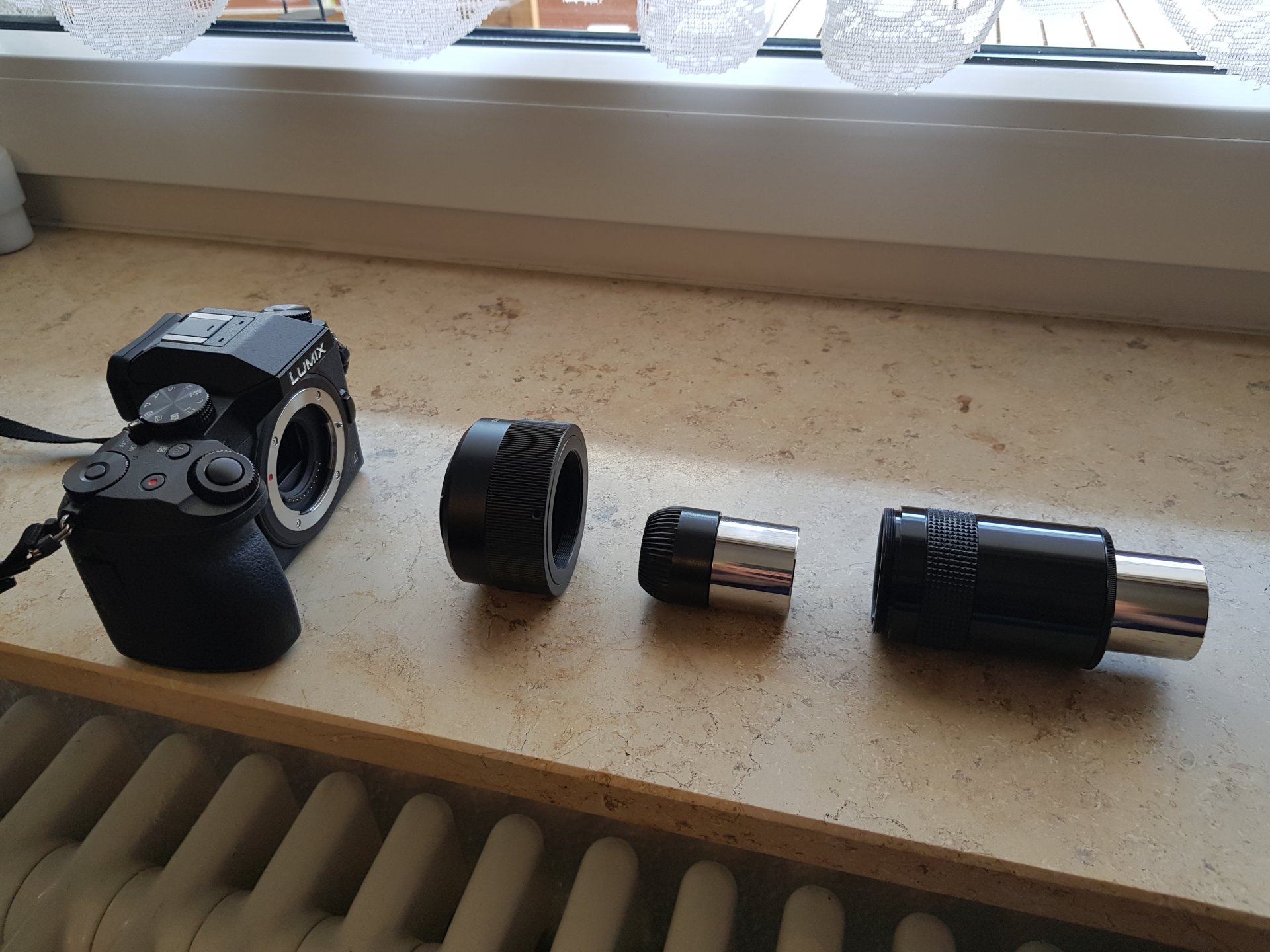

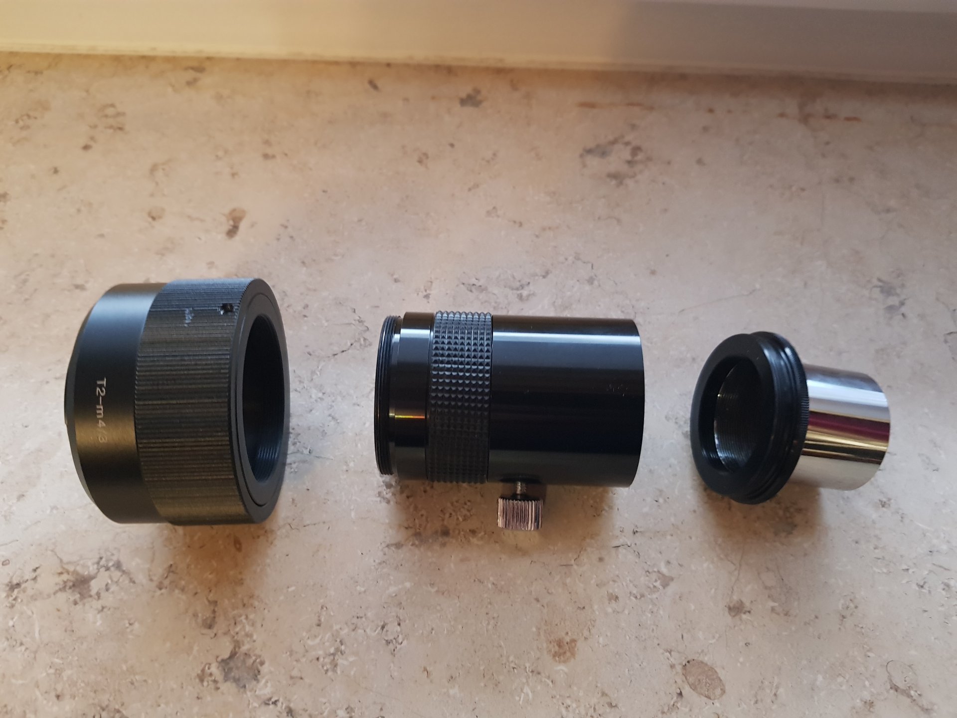

Ich habe auch gleich entsprechende Adapter gefunden und besorgt, siehe das Bild.
Also:
Kamera (ohne Objektiv) - Adapter Bajonett/T2 - Adapter T2 Ring/1.25" - Teleskop. In das Adapter am Teleskop kann man auch ein Okular einstecken und befestigen.
An Okularen (1.25") habe ich drei Stück mit den Brennweiten 20mm, 12,5mm und 6mm.
Soweit hat auch alles gepasst und funktioniert.
Das Problem ist nun, ich kann nicht scharf stellen. Das Okular sitzt nun wegen dem Adapter natürlich viel weiter vor dem Teleskop. Mit dem Fokusring, mit dem ja das Okular beim visuellen beobachten vor und zurück gefahren werden kann, ist eine Scharfstellung nicht möglich. Wie gesagt müsste das Okular viel näher am Teleskop sitzen.
Hat jemand eine Idee wie man das lösen könnte? Vielleicht ein Okular mit größerer Brennweite?

Hallo Dennie,
ich vermute, dass der Backfokus des Teleskops nicht ausreicht. Der lange Adapter und das Auflagemaß der Kamera, da kommst du wahrscheinlich nicht weit genug rein. Der Fokus liegt also weiter innen.
Einfach mal ohne Adapter per Hand testen. Mit Okular wäre Okularprojektion auch mal nur mit der Kamera ohne Okular ausprobieren.
Holger

Ich habe 2 verschiedene T2 Adapter.
Einen so wie bei dir mit Okularhalter.
Bei diesem kann ich den Okularhalter entfernen und so die Kamera direkt an das Teleskop bringen.
Evtl. geht das bei dir auch. Dann würdest du evtl. zumindest am Tele in den Fokus kommen.

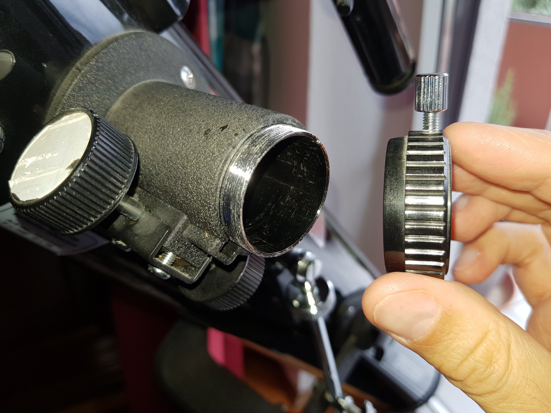

Versuche Mal ob du die silberne Aufnahmehülse vom okularhalter anschrauben und direkt an den t2 Ring Schrauben kannst.
Bei meinem Adapter geht das.

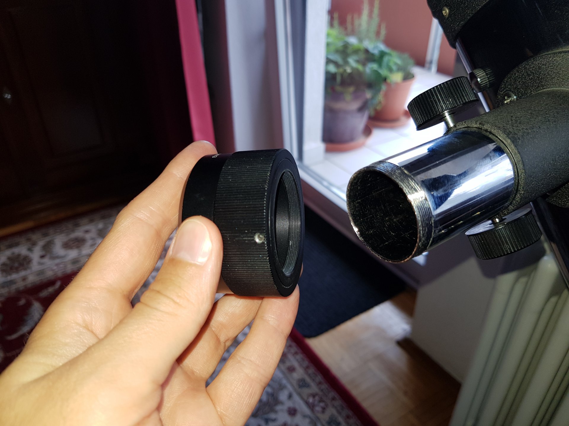

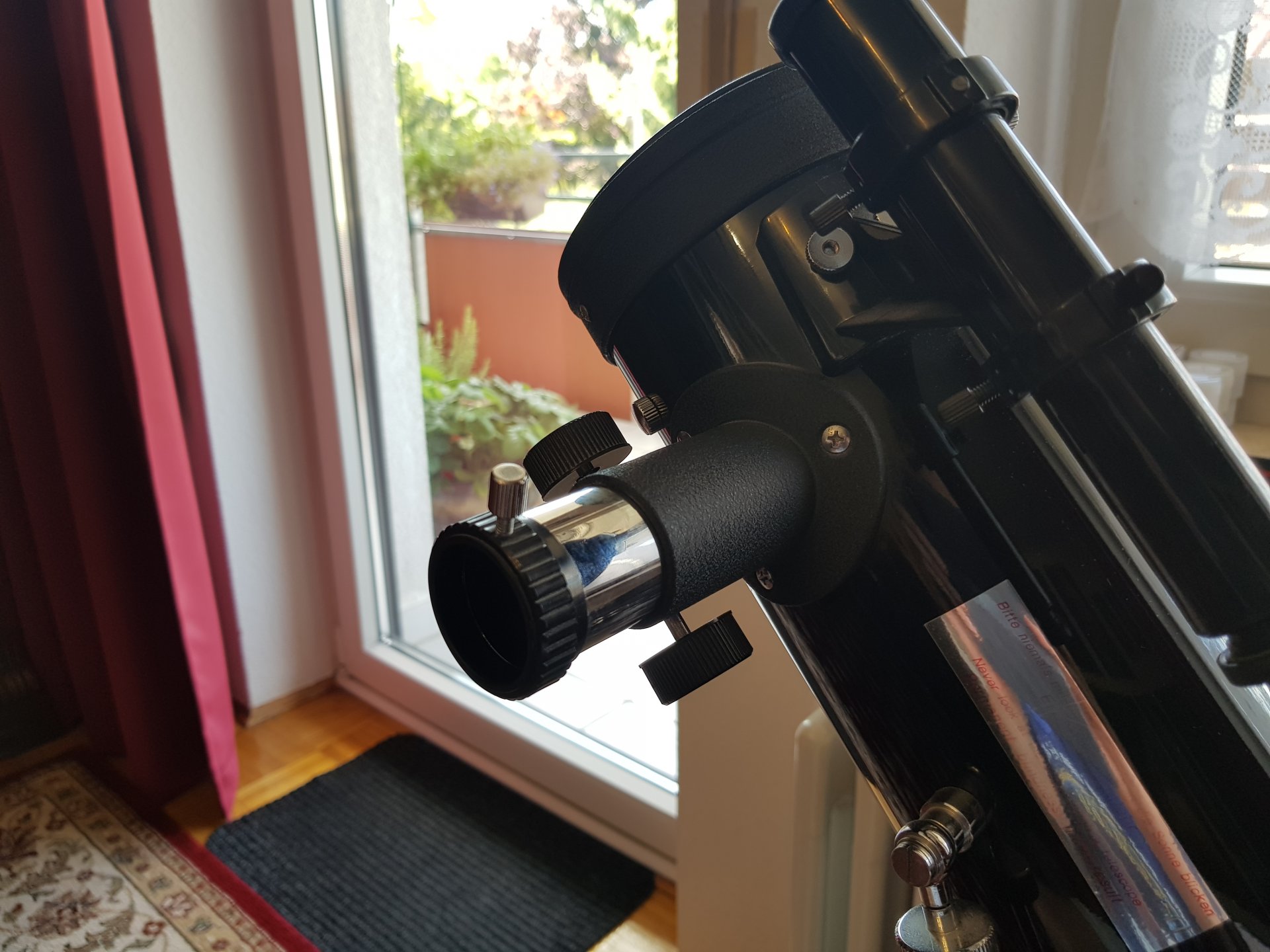

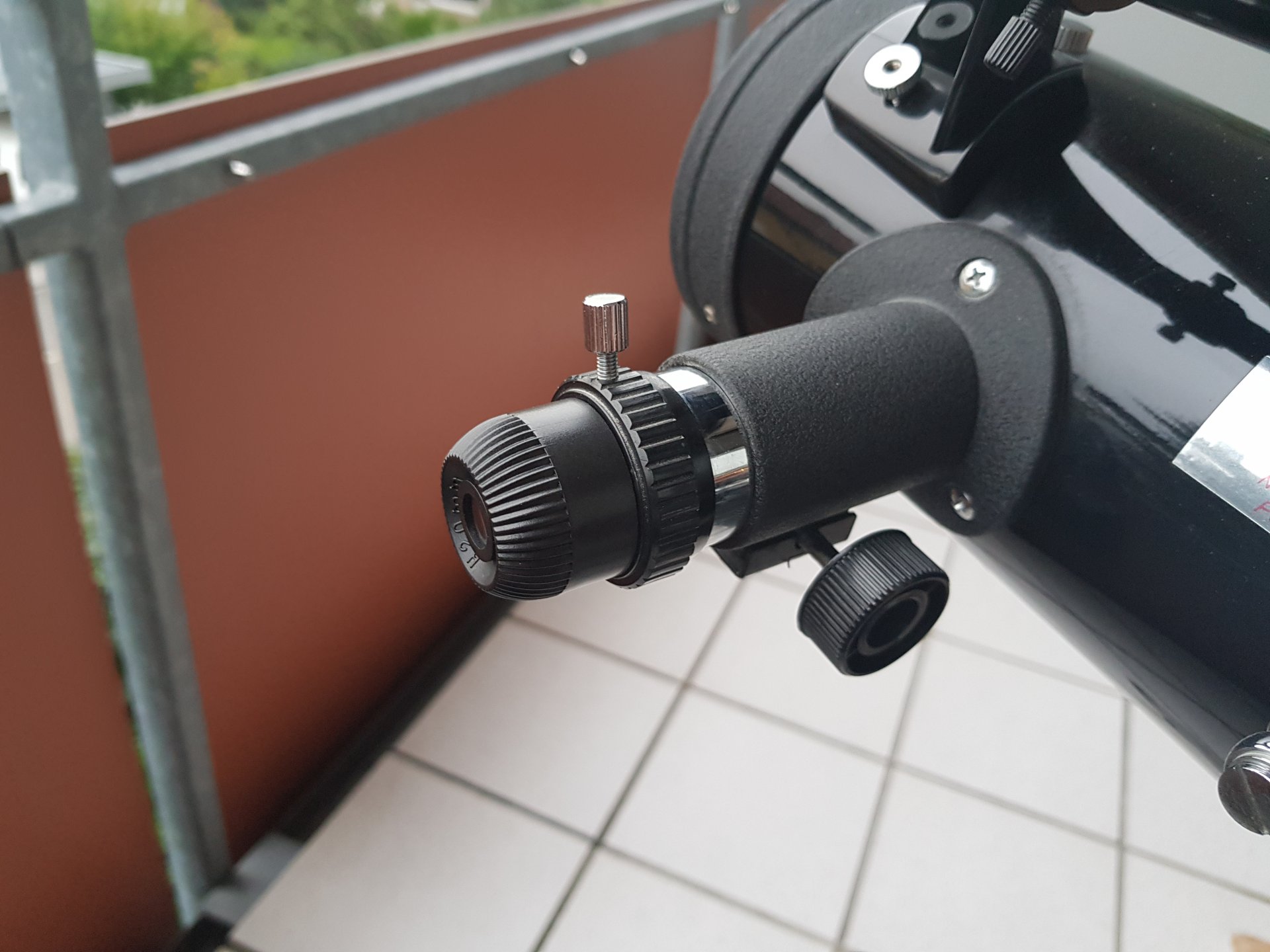

Also die Okular-Fixierung kann man abschrauben (siehe Bild), aber der T2 Adapter lässt sich nicht aufschrauben, das Außengewinde des silbernen Okularauszugs ist zu klein.
Viele Grüße,
Dennie
Hallo Dennie,
es war eher der Adapter gemeint, in dem das Okular versenkt wird. Unten die Steckhülse lässt sich eventuell abschrauben, so dass man dann die Steckhülse an den Adapter für die Kamera schrauben kann.
Dieses Gewinde könnte noch eine Chance bieten. Aber nur wenn diese Okular-Fixierung über 10mm dick war. Dann könnten ja vielleicht über 20mm Spielraum für die Kamera möglich sein. Dafür müsste es einen wirklich kurzbauenden Adapter von diesem Gewinde auf den Kameraanschluss geben.

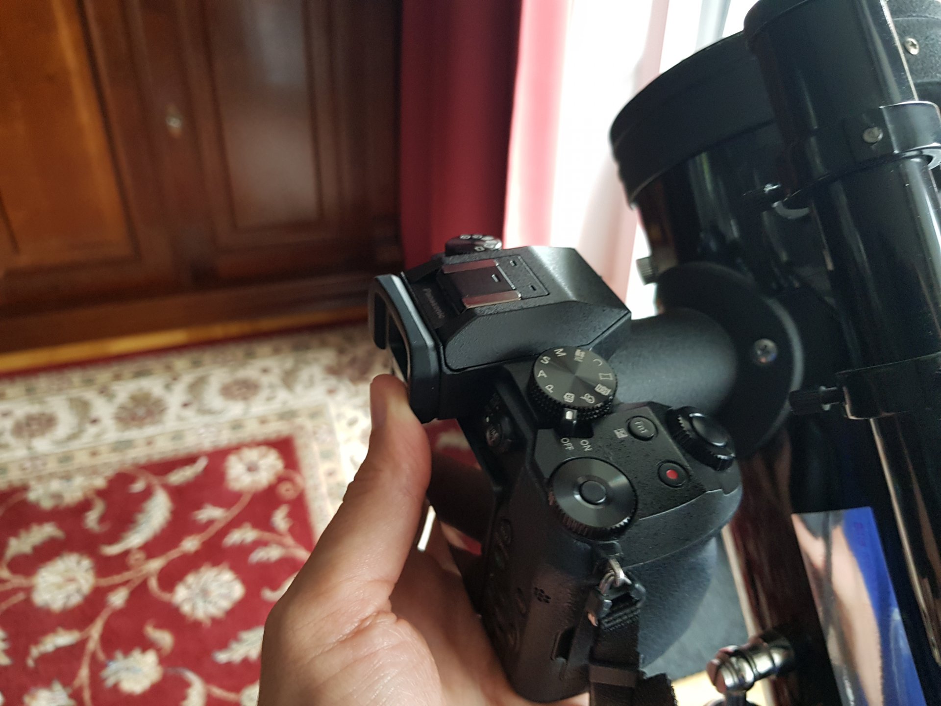

Hallo Holger,

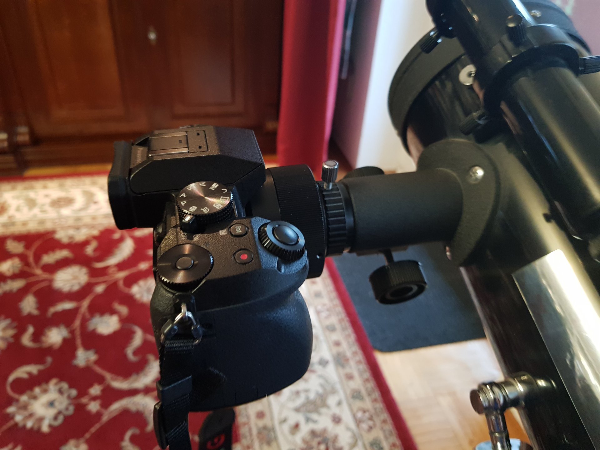

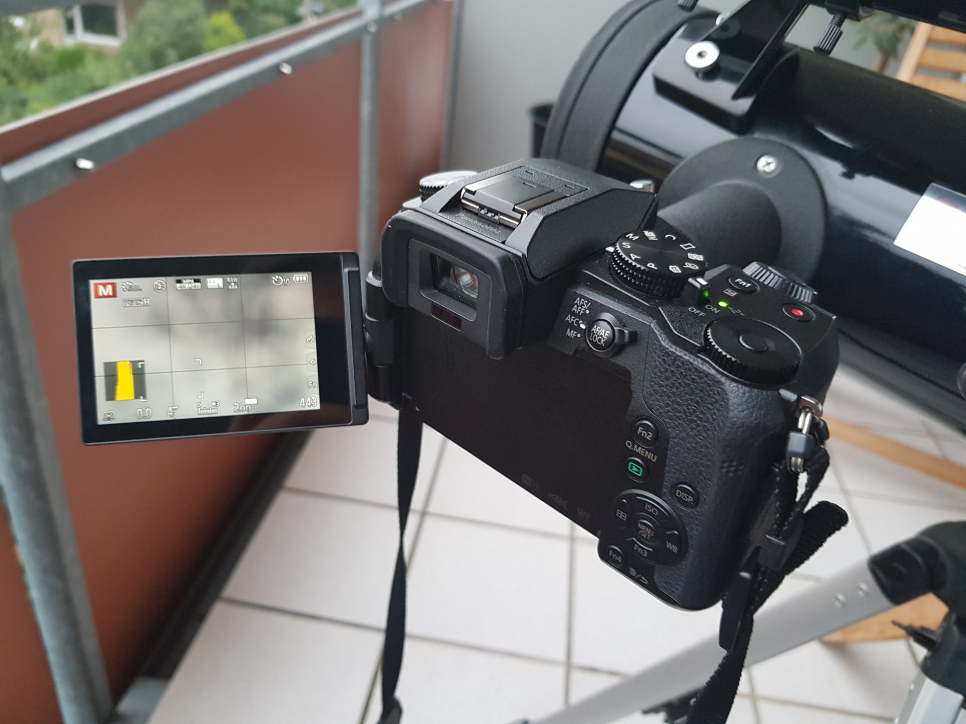

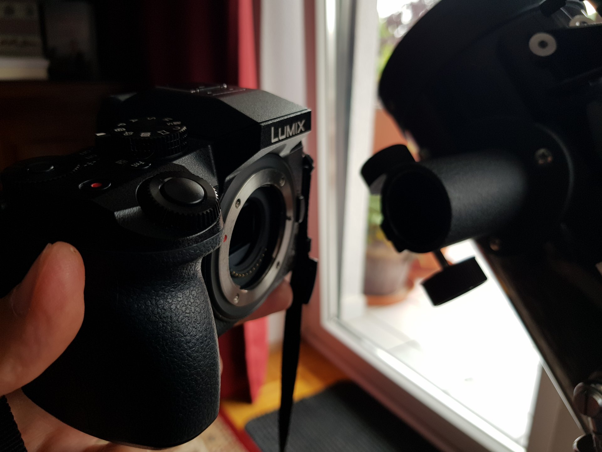

ja, Du hattest recht, die Steckhülse kann man tatsächlich abschrauben, sodass man direkt den Adapter für die Kamera anschließen kann, also ohne den Teil wo das Okular versenkt wird. Darauf bin ich gar nicht gekommen! Da hätte ich mir die Bestellung sparen können, ->Lehrgeld ;-)
Ich habe die Kamera nun also ohne Okular ans Teleskop angeschlossen, siehe die Bilder.
Habe gerade versucht auf einen weit entfernten Baum zu Fokussieren, aber wieder keine Chance, siehe die Bilder. Selbst wenn der Okularauszug bis zum Anschlag reingedreht ist, ist das Bild unscharf, die Kamera müsste also noch viel näher an den Fangspiegel heran.
Ich habe mit dem Handy nochmal ins Okular (20mm) fotografiert, man sieht wie scharf der Baum ist, wobei der Okularauszug nur ca. 1cm herausgedreht werden muss.
Ich denke das ist jetzt nur noch mit größeren Eingriffen an den Spiegeln zu lösen oder man müsste im Eigenbau einen kürzeren Okularhalter bauen, ich schätze so 2-3cm kürzer, um näher an den Fangspiegel zu kommen.
Hmm, ob sich da die Mühe lohnt? Bin nun skeptisch.

Hallo Dennie,
ursprünglich war das die Idee von Skybob.
Das ist kein Maßstab, irdische Objekte eignen sich sehr schlecht. Also wirklich am Stern testen, am besten den Polarstern.
Lass nochmal alles an Adaptern weg. Also das Teil am OAZ und auch bei der Kamera.
Polarstern im Sucher einstellen und dann mit der blanken Kamera ran an den OAZ.
Vielleicht reicht das um in den Fokus zu kommen.
Dann den Spielraum ausmessen und mit den Längen der Adapter vergleichen.
Wenn nur ein paar mm fehlen, könnte es reichen den Hauptspiegel weiter nach innen zu justieren.

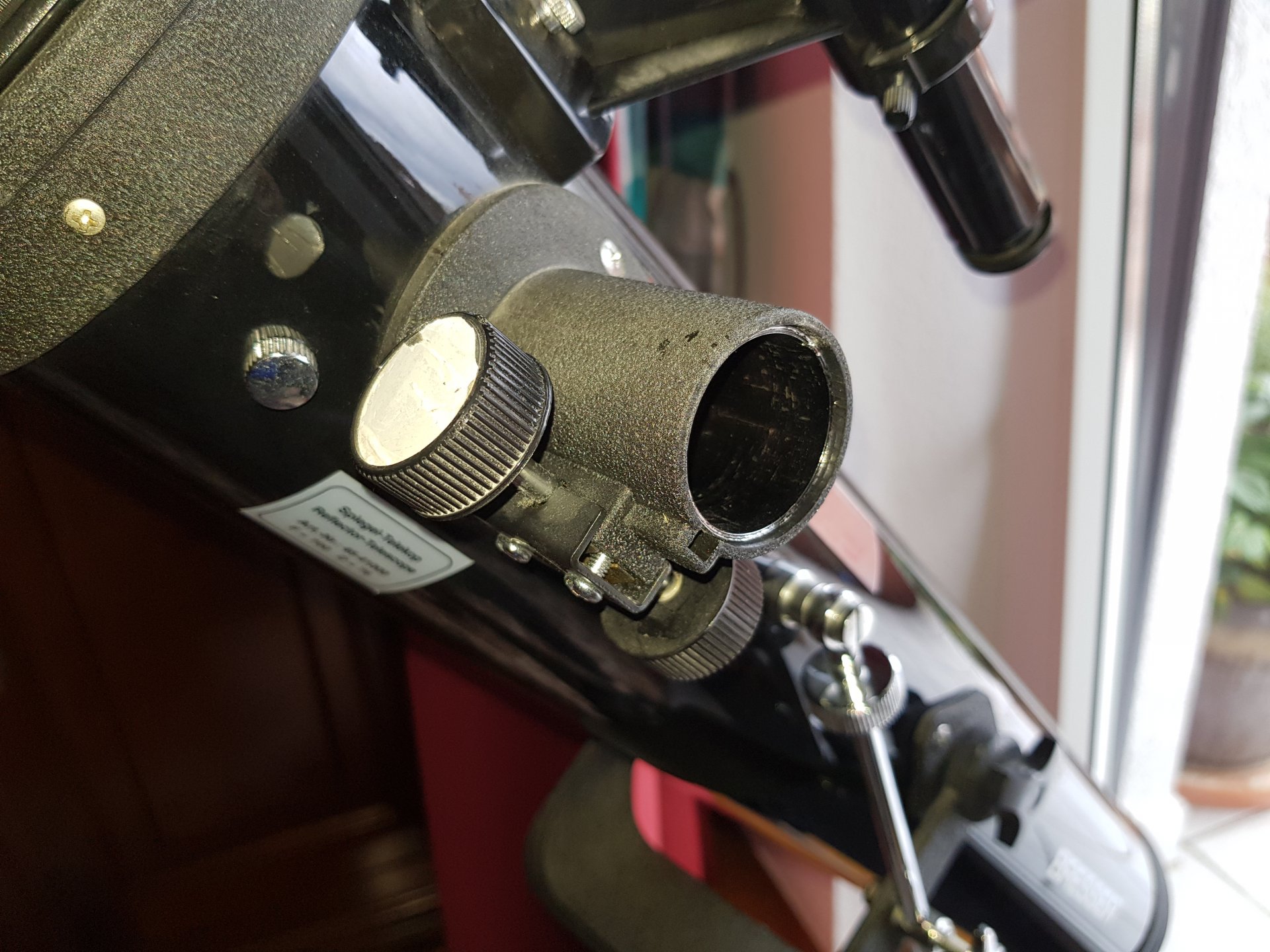

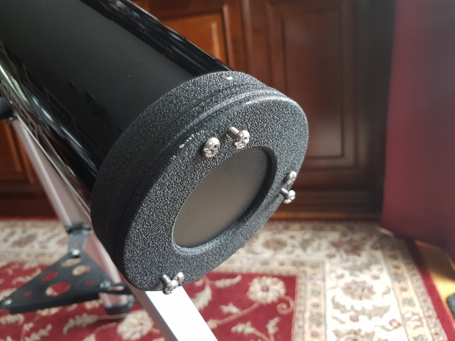

Bevor ich da am Hauptspiegel eingreife, müsste ich erstmal wissen welche Schraube da für was ist. Leider ist in der Anleitung dazu nichts zu finden!
Siehe das Bild, kann mir jemand sagen, welche Schrauben ich da zuerst lösen sollte?
Und warum schauen da die drei Schrauben etwas heraus, sind die etwa zum fein Justieren des Spiegels? Wie gesagt ist in der Anleitung dazu nichts erwähnt. Ich habe da noch nie was verändert, ist so geliefert worden.
Für mich ist das immer ein Wechselspiel.
Wenn es nur um die Justage geht, lockere ich meist nur ein oder 2 Konterschrauben (Müssten bei dir die weiter rausgedrehten sein) und
drehe dann die Schraube daneben ein wenig. Nun immer wieder am OAZ kontrollieren was dabei passiert.
Aber das ist auf der oben von mir erwähnten Seite gut erklärt.
Willst Du den Hauptspiegel aber weiter nach innen bringen müssen natürlich alle Konterschrauben verwendet werden.
Die müssen dann mehr reingedreht und die anderen dabei gelockert werden. Das kann schon ein paar mm Backfokus bringen.
Wenn Du das gleichmäßig machst, müsste der jetzige Justagezustand auch ungefähr erhalten bleiben.

OK, Konterschrauben am Spiegel (war mir nicht klar) und ich habe in der Anleitung doch einen kleinen Hinweis gefunden, in der Fehlerbeschreibung:
Fehler: Unscharfes Bild
Hilfe: Justierung am Haupt- und Diagonal-Spiegel überprüfen
Hihi, aber keine Erklärung, wie man das macht. Ich werde die Schrauben aber mal ein wenig bewegen und schauen, was passiert. Notfalls schraubt man alles wieder zurück, ich werde mir Markierungen machen.
Kannst Du das silberne Rohr am OAZ bei dir auch abschrauben und die Kamera dort einstecken? Würde das noch ein paar mm einsparen ?
Oder wird das beim Reindrehen sowieso komplett eingefahren ?
Das OAZ kann ich nicht abschrauben, nur die Okularfixierung, siehe die Bilder, aber dann lässt sich das silberne Rohr ganz versenken, dies wird nochmal ca. 1cm bringen, aber ich fürchte, das wird nicht ausreichen.
Gruß, Dennie
