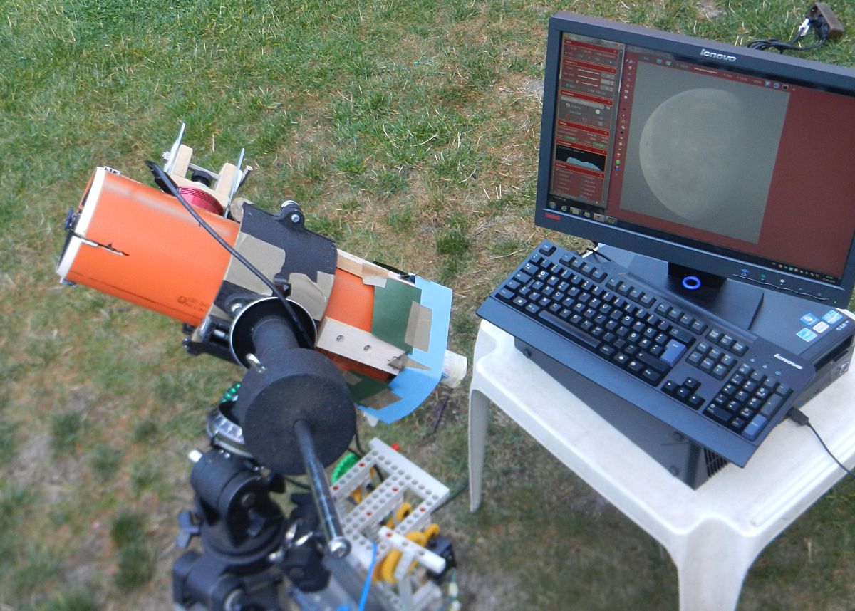

das ist meine selbst gebastelte Baukasten Nachführung für Deepsky Aufnahmen.
Bei Mond / Planeten kannst Du auch manuell nachführen.
Dein Teleskop hat doch bestimmt eine Feinverstellung, oder ?
Prallaktische Montierung , oder azimutale ?
