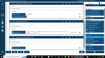

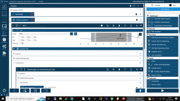

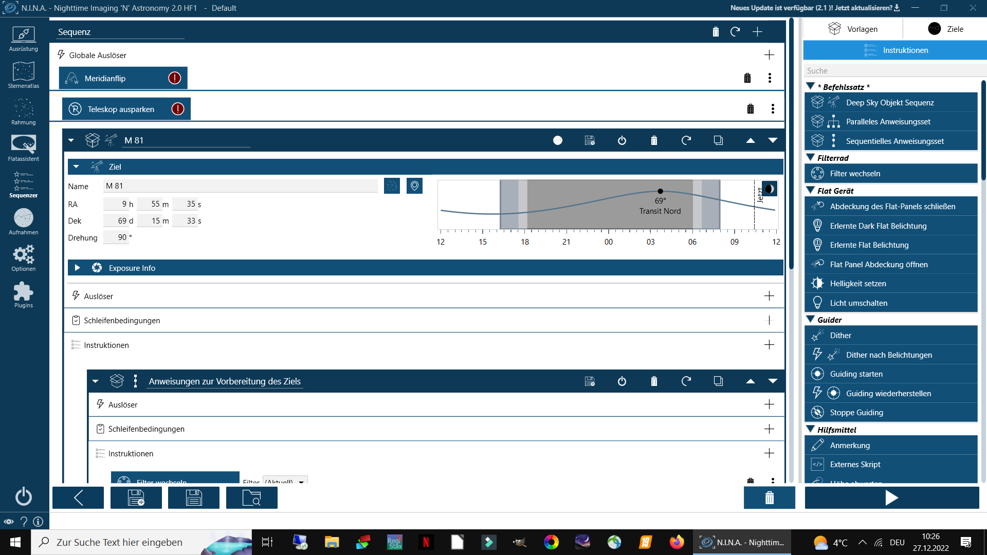

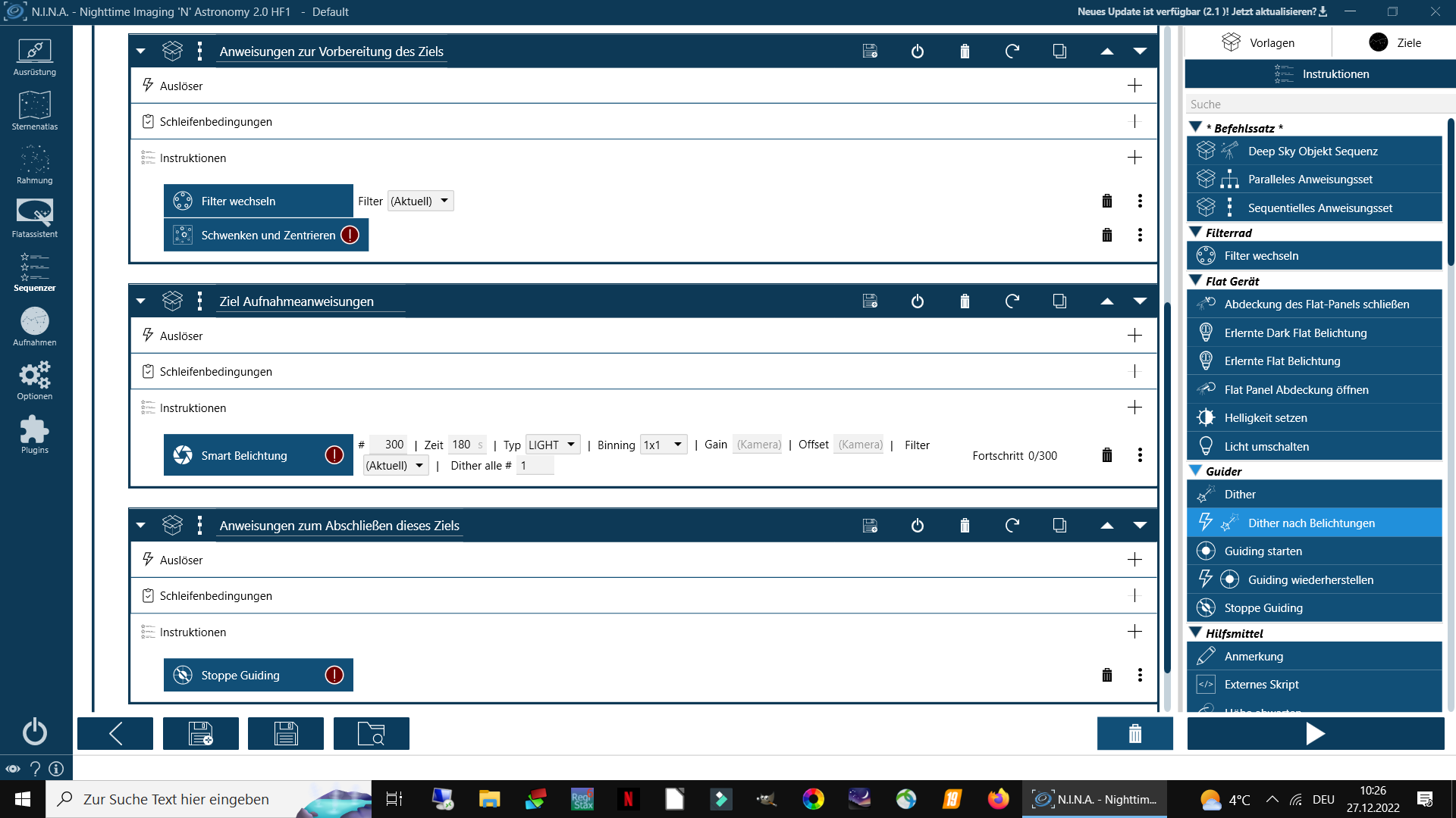

Hallo zusammen, wollte gestern das erste mal mit einer sequenz arbeiten, doch da gabs ein großes problem.
Als ich die sequenz gestartet hab, ist zwar in nina unten gestanden dass die belichtung beginnt, hab aber bei der kamera kein auslösen oder sonstiges gehört, kamera war aber eingeschaltet, auf bulb gestellt, das hat alles gepasst!
Hab die kamera übrigens mit einem ascom treiber verbunden.
Zum Equipment:
Kamera: Nikon D5100
Sequenzer: NINA
Auf den 2 Fotos sieht man die Sequenz.
Nichts denken, wegen den roten Rufzeichen daneben, da hab ich noch nichts verbunden gehabt.
Vielleicht kann mir wer weiterhelfen
Lg Niki

Habs grad nochmal probiert, da wars so:
Habs kurz mit 10s probiert da ists gegangen.
Dann hab ichs mit 3 min probiert, da ists dann wieder nicht gegangen.
Dann nochmal mit 10s da ist auch nicht mehr gegangen.
Also es hat nur am anfang funktioniert, danach wieder nicht mehr.

Auf deinen beiden Bildern wird oben rechts auf ein Update auf V2.1 hingewiesen.
Installiere das und versuche es nochmal!

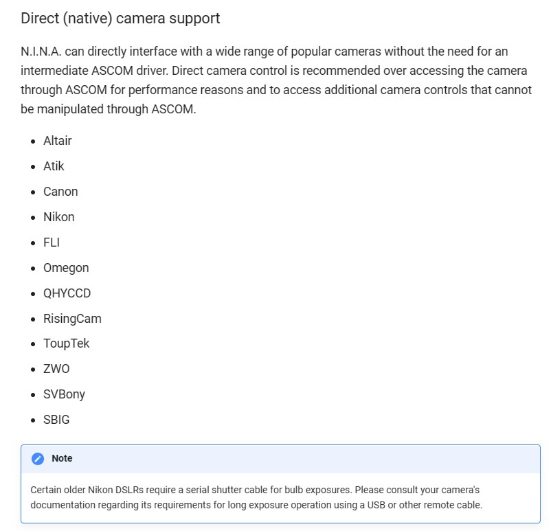

Du brauchst keinen Ascom-Treiber für deine Nikon, da N.I.N.A. diese direkt unterstützt.
Was ich aber in der Anleitung lesen, brauchst du evtl. ein serielles Kabel, damit du Langzeitbelichtungen machen kannst.
Hier mal der Screenshoot:
Das kabel hätt ich aber schon, und das ist sicher das einzige was passt, weil sonnst ist nur noch ein hdmi anschluss und einer für den fernauslöser.
Ascom treiber brauch ich aber schon, weil bei mir hats die nikon nicht unterstützt.

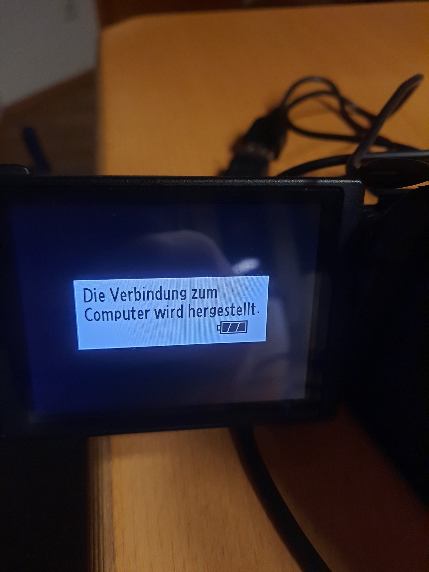

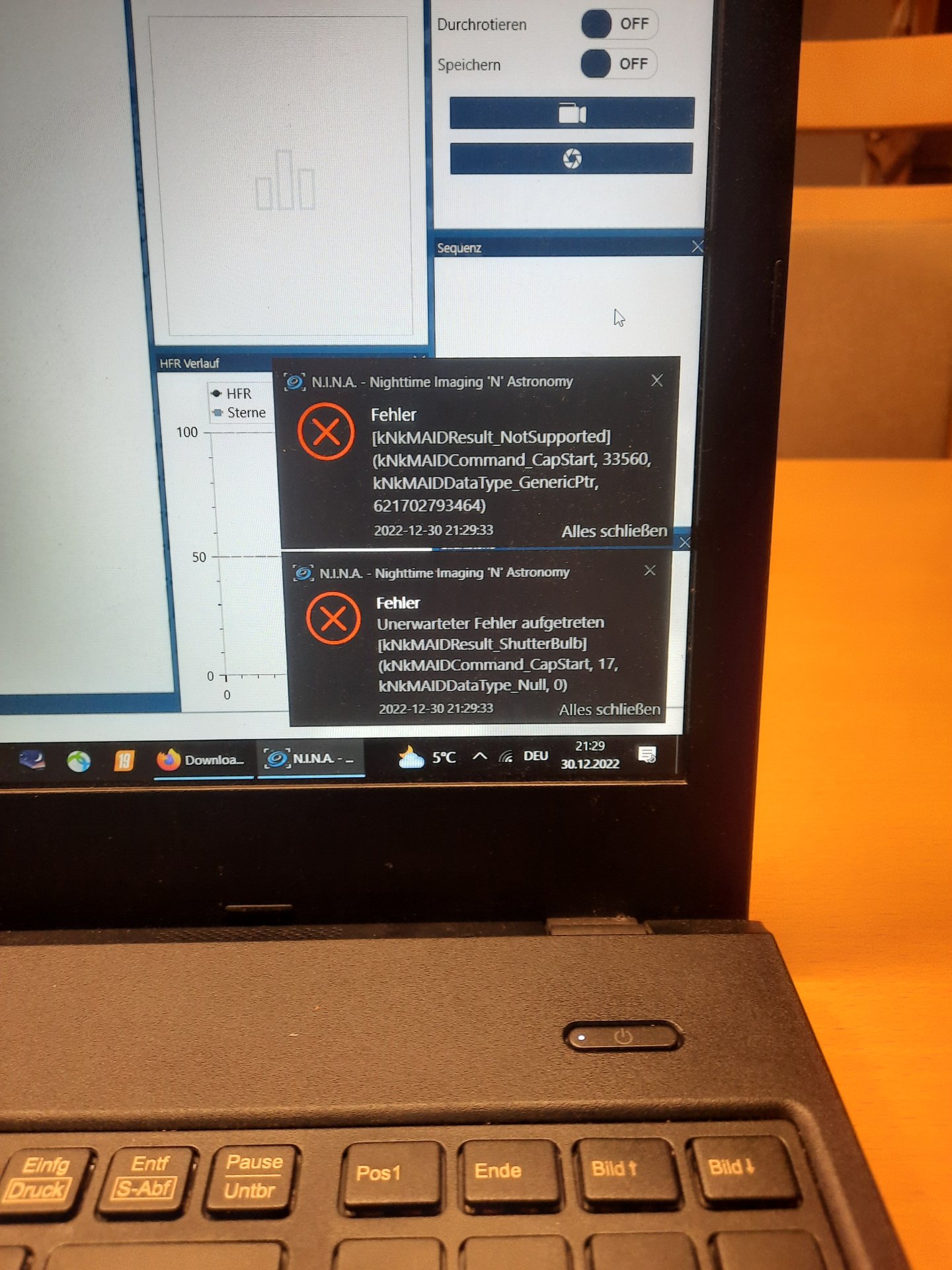

Hab jetzt die kamera nuchg über den ascom treiber verbunden und hab das ganze mit der 2.1 beta version gemacht, also unter 30sek geht alles, aber wenn ich was über 30 sek machen will kommt diese Meldung bei der kamera und beum computer:

Macht nix,
Deine Kamera kann über den Treiber nur bis 30s. Für mehr brauchst Du ein Auslösekabel. Das steht auch im Kamerahandbuch.
Jörg
