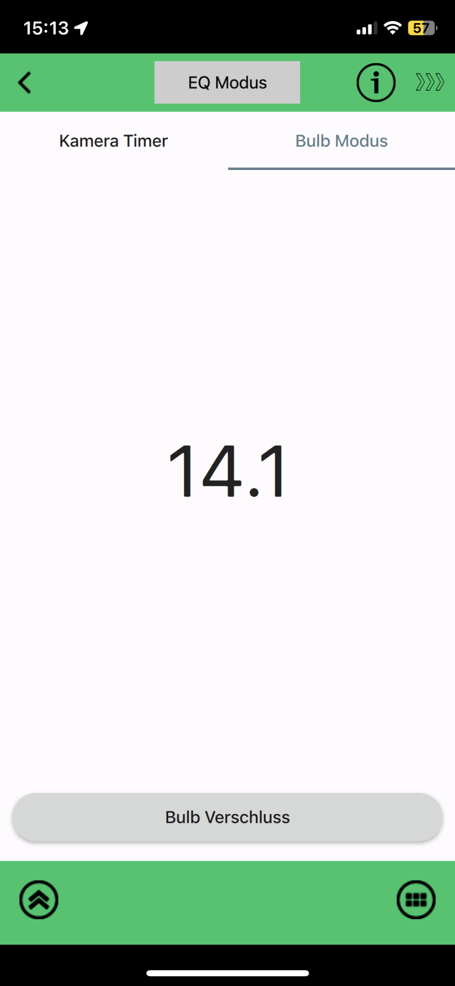

Daher habe ich gerade mal die Steuerung der App "SynScan Pro" von Sky-Watcher getestet, wie man Bulb-Aufnahmereihen programmiert. Leider funktioniert das m.E. nicht ordentlich. Im "Kamera-Timer" kann ich ganz einfach Aufnahmeserien programmieren, aber wenn ich auf "Bulb Modus" wechsel, kann ich nur auf die Schaltfläche "Bulb Verschluss" drücken; Kamera ist im Bulb-Modus und löst auch sofort aus, auf dem Screen fängt eine Zeitzählung an (fast identisch mit der Anzeige auf dem Kamera-Display), aber sobald ich den Finger entferne, stoppt der Zähler, der Kamera-Verschluss schließt sich.
Ich möchte aber eine bestimmte Zeit, z.b. 90 sec einstellen, ohne solange auf diese Schaltfläche drücken zu müssen. Ohne Fremdsteuerung macht meine Kamera das auch alleine, wobei ich aber nur Start und Stop per Auslöser drücken, d.h. selbst meine Zeiten überwachen und steuern muss.

Du musst vorher eine bestimmte Anzahl an Aufnahmen und deren Aufnahmedauer jeweils eingeben… also zum Beispiel 300 Bilder zu je 120s mit 2s Pause dazuwischen. Dann sollte es gehen, die Cam einfach auf Bulb, und dann die Aufnahme in der App starten.
Das ganze findest du unter
Zubehör -> Erweitert -> Kamerasteuerung
Dort dann mit Add eine Sequenz erstellen! Diese dann unter „Kamera Timer“ starten!
