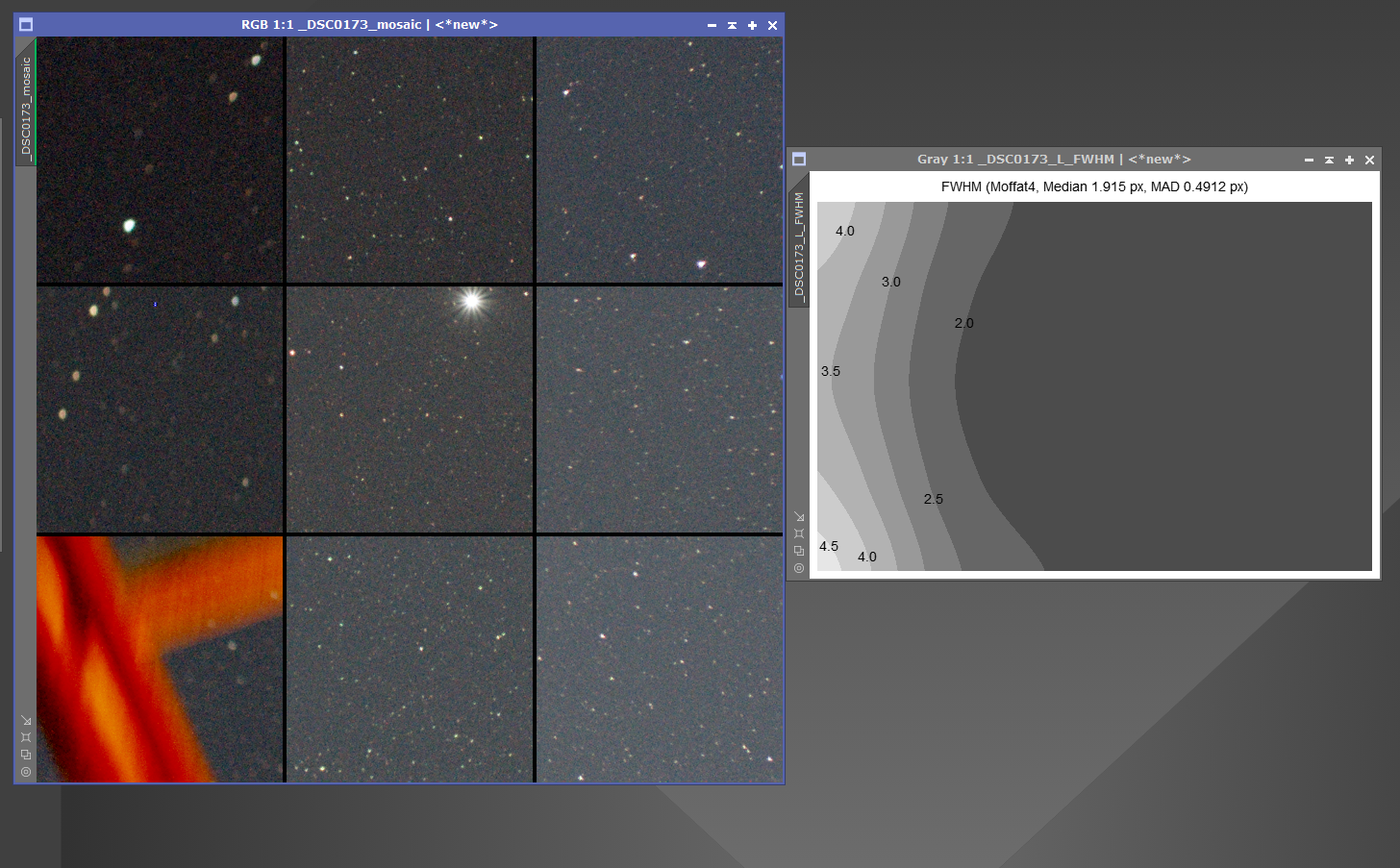

Ok, so ganz hat sich das Problem vielleicht doch nicht gelöst...
Ich bin gerade mit der Kamera draußen, mal ein paar Test-Bilder machen. Dabei fiel mir eben bei der Analyse am PC eine starke Unschärfe am linken Rand auf. Hier mal ein Ausschnitt der Ecken und eine FWHM Verteilung im Bild:
Die Sterne sind auf der linken Seite am unschärfsten. Und ausgerechnet dort trat auch das meiste Licht ins Bild ein... Könnte es da einen Zusammenhang geben, ähnlich einer Verkippung, durch die ein Spalt entsteht?
CS Gerrit
das könnte bedeuten, dass das Kamerabajonett dort beschädigt = verzogen ist. Das sieht ja deutlich nach einem mechanischen Mangel aus. Möglicherweise hat die Kamera einen Sturz hinter sich oder eine andere schwere Einwirkung.
Jörg
