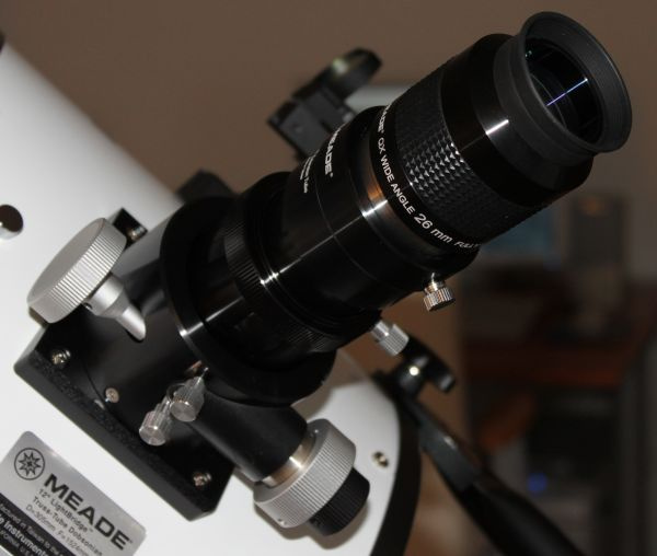

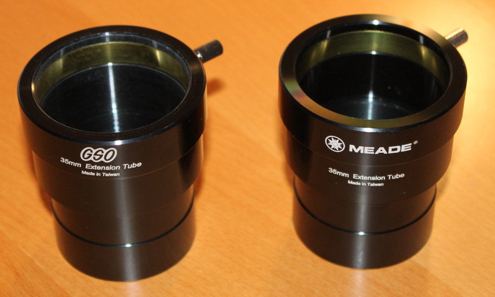

Hier mal ein anschauliches Beispiel. Der Okularauszug verfügt über ein silbernes Rändelrad zur Grobeinstellung (hier sind es sogar zwei, links und rechts am Okularauszug) und ein schwarzes (nur rechts) zum Scharfstellen. Zwischen Okular und Okularauszug ist noch eine Verlängerungshülse eingefügt, damit man überhaupt in die Brennebene kommt.
Die Verlängerungshülse sollte Dir Dein Händler aber mit verkauft haben.
