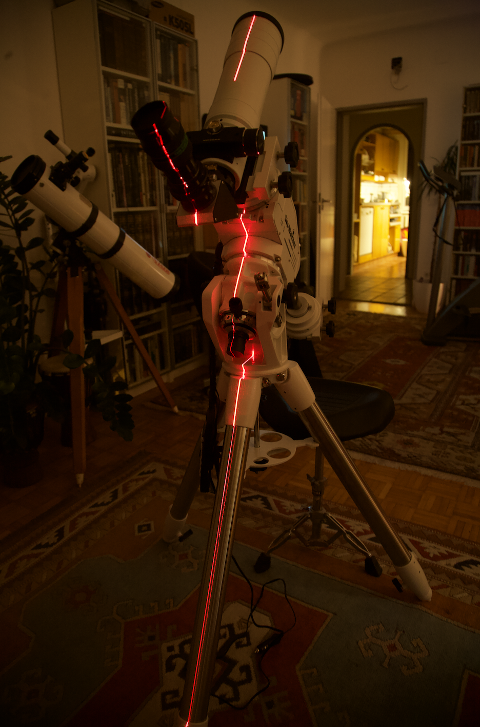

PS: Ich empfehle für das Wohnzimmer dann die Einnordung mittels Laser.
Nach genauer Bestimmung der Nord-Süd-Achse mittels Sonnenschatten bei Kulmination und einer entsprechenden Markierung an der Decke kann man so die Montierung indoor vor dem Fenster ohne Scheinern wunderbar ausrichten und abends loslegen. Winkelmesser vorausgesetzt... :cool:
Dürfte einen gewissen Seltenheitswert haben... :unsure:

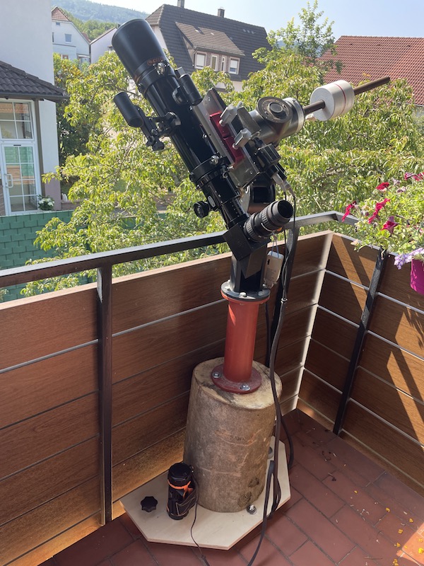

Um zum Thema zurückzukommen: Der Platzmangel ist der Grund, warum ich jetzt eine Säule statt dem Stativ auf dem Balkon habe. Für ein Stativ ist der Balkon zu schmal.
Mangels Wetterschutz wird die Montierung aber abgebaut, und wenn ich gut drauf bin, kommt dann noch eine Sonnenuhr auf die Säule. Mit der wird tagsüber auch eingenordet, funktioniert überraschend gut:cool:
Beobachten im Wohnzimmer dürfte allenfalls was für Radioastronomen sein?
Davon abgesehen ist es kein Problem, ein Teleskop immer aufgebaut stehen zu lassen. Die Sternwartenteleskope werden ja auch nicht abgebaut – und sogar ein C14 wird nur von zwei oder drei Klemmschrauben gehalten. (Ich finde es immer wieder beeindruckend, dass sogar ein Raketentriebwerk nur von einer Handvoll recht zierlicher Schrauben gehalten wird.)
