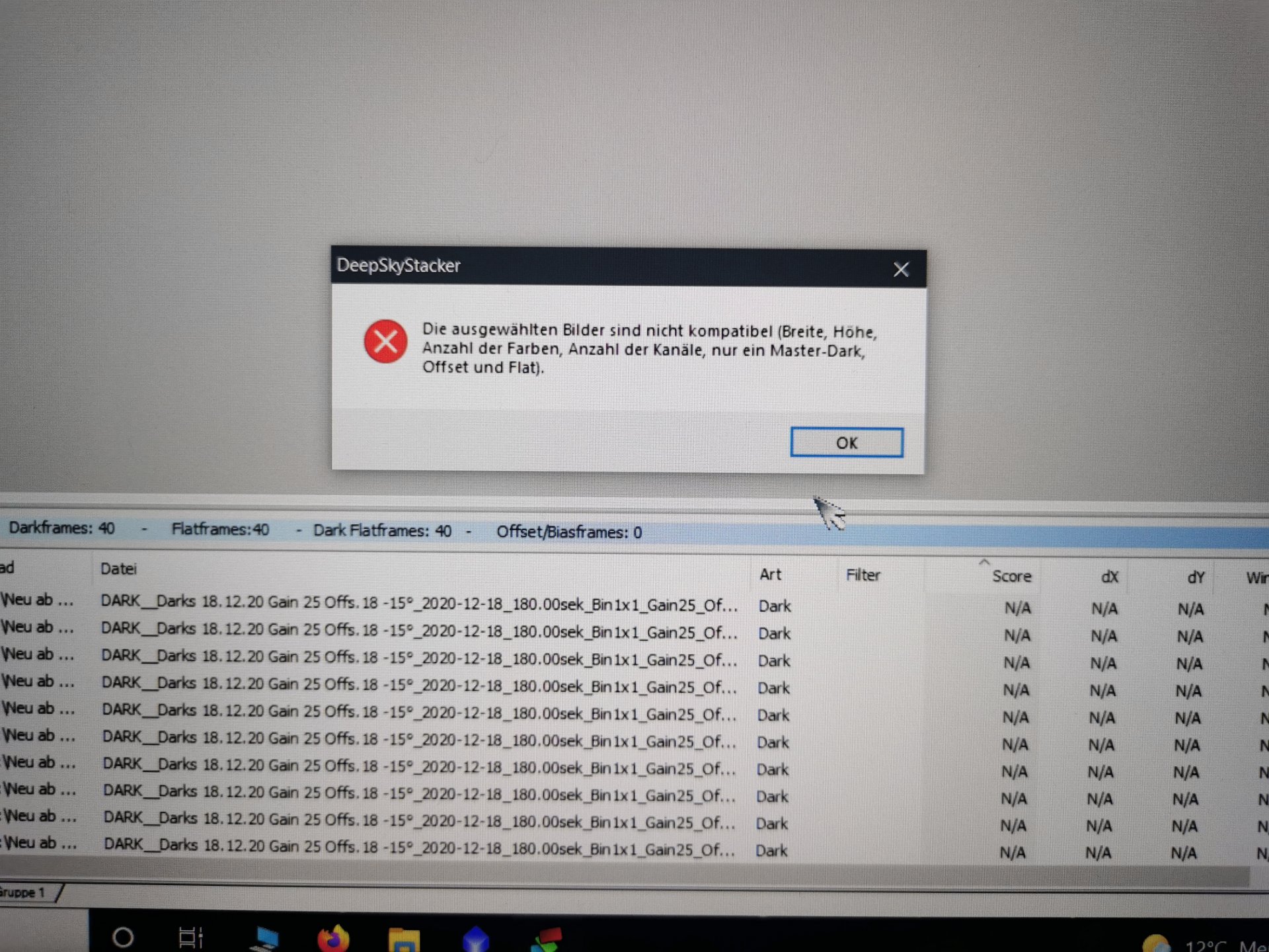

ich komme einfach nicht weiter, denn ich bekomme immer wieder eine Fehlermeldung. In Pi schreibt er nach dem WBPP v2.2.0 sagt er immer wieder: post-processing, frames=95 (0 active) has no active frames and it will be skipped. Ich verstehe das er keine aktiven Lights hat, doch ich habe sie doch alle eingefügt und im post-processing sind die Lights aufgeführt....also doch aktiviert ! Bin ratlos.... Dann habe ich den DeepSkyStaker genommen, dort sagt er mir das, Größe, Anzahl der Kanäle, Breite, Höhe der Bilder nicht passen... nur ein Master Dark, Offset und Flat. Doch ich habe alles mit einer Camera (QHY268c) aufgenommen Bias,Darks,Flats,Darkflats,Lights doch ich habe in den Aufnahmen (Lights) einen Meridian-flip gehabt... kann er deswegen die Bilder nicht mehr erkennen ??? Glaube ich nicht hatte er sonst auch kein Problem mit ?!

Habe es auch in DSS versucht und diese Fehlermeldung bekommen...

ich habe auch eine 268c und kann bestätigen dass verschiedene Größen (mal mit und mal Ohne Overscan) im WBPP Skript Probleme macht.
Ich verwende keine Overscan Regionen mehr (habe ich bereits irgendwann bei meiner zuvor verwendeten QHY8Pro aufgehört). Bei mir klappt das WBPP Skript sehr gut. Ich würde da sogar Ulrike widersprechen wollen ;-) ich hatte in der Vergangenheit deutlich mehr Probleme mit dem BPP Skript in PI.
Ich würde dir wie bereits von Dieter empfohlen raten die Calibration Frames (ohne Overscan) neu zu erzeugen. Vielleicht auch erstmal nur Darks und dann WBPP ausführen. Sind Deine lights OK?

Ich habe ein Treiber update gemacht und vergessen den Haken bei Remove Overscan.
Deswegen passten die Bilder nicht mehr zusammen. Nun mache ich Darks und Bias passend dazu ?
