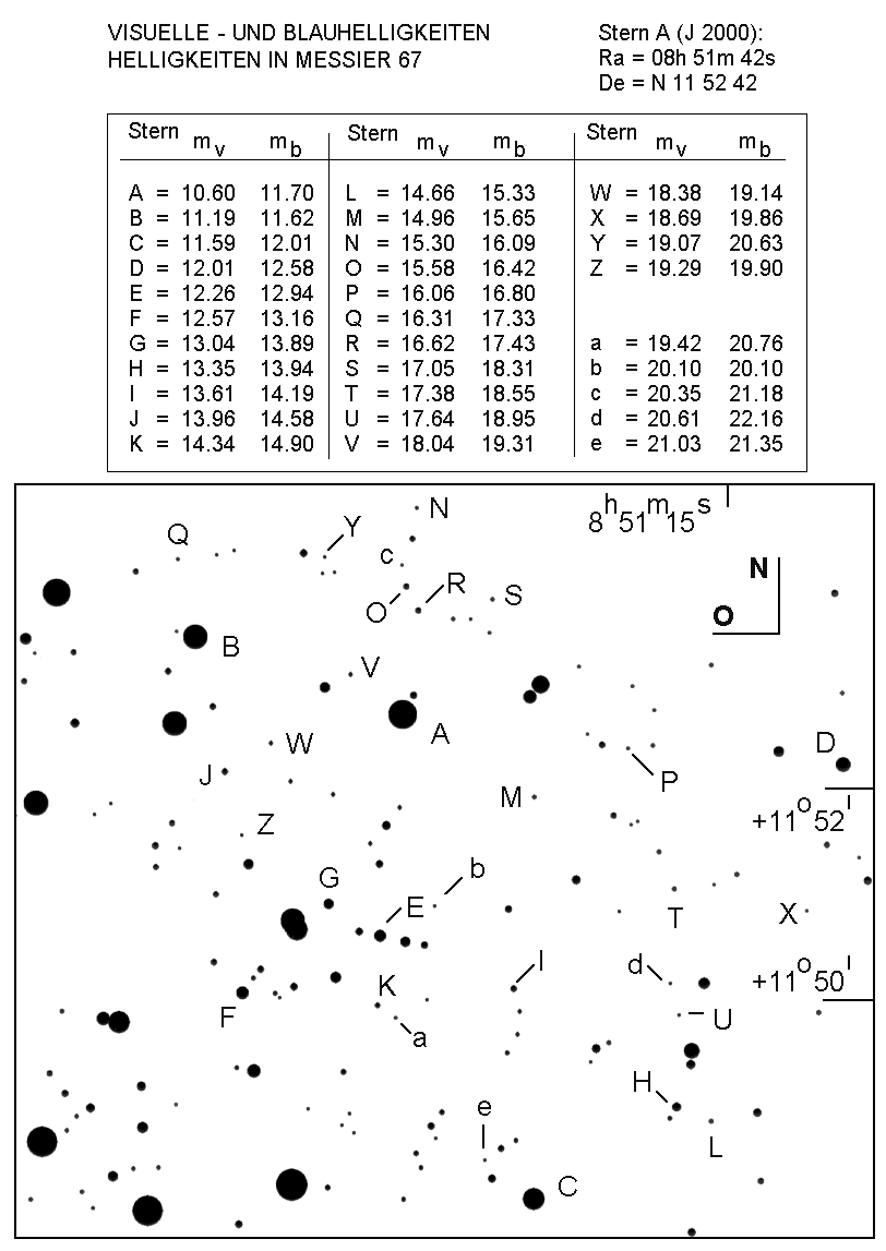

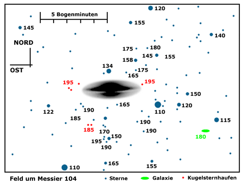

Problem bei so schwachen Sternen ist immer die Genauigkeit bei der Helligkeitsangabe. Es gibt dann noch (bei Baader Planetarium AFAIR) sogenannte Eichfelder um M104 und M67, die eigentlich eher zur visuellen Grenzgrößenbestimmung geeignet sind. Die genhen bis unter +20 mag. (Rechtsklick ins Bild für volle Bildgröße!)
