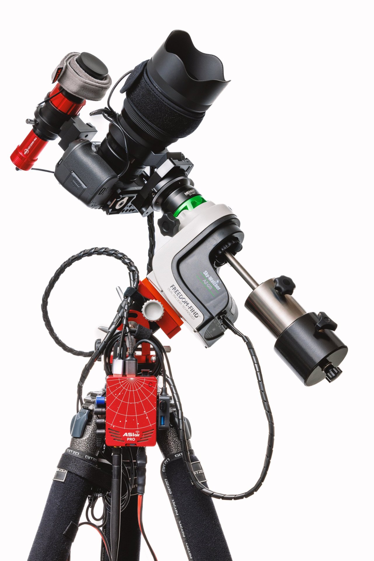

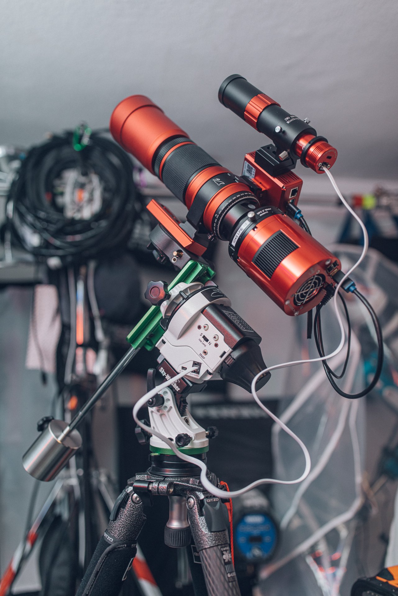

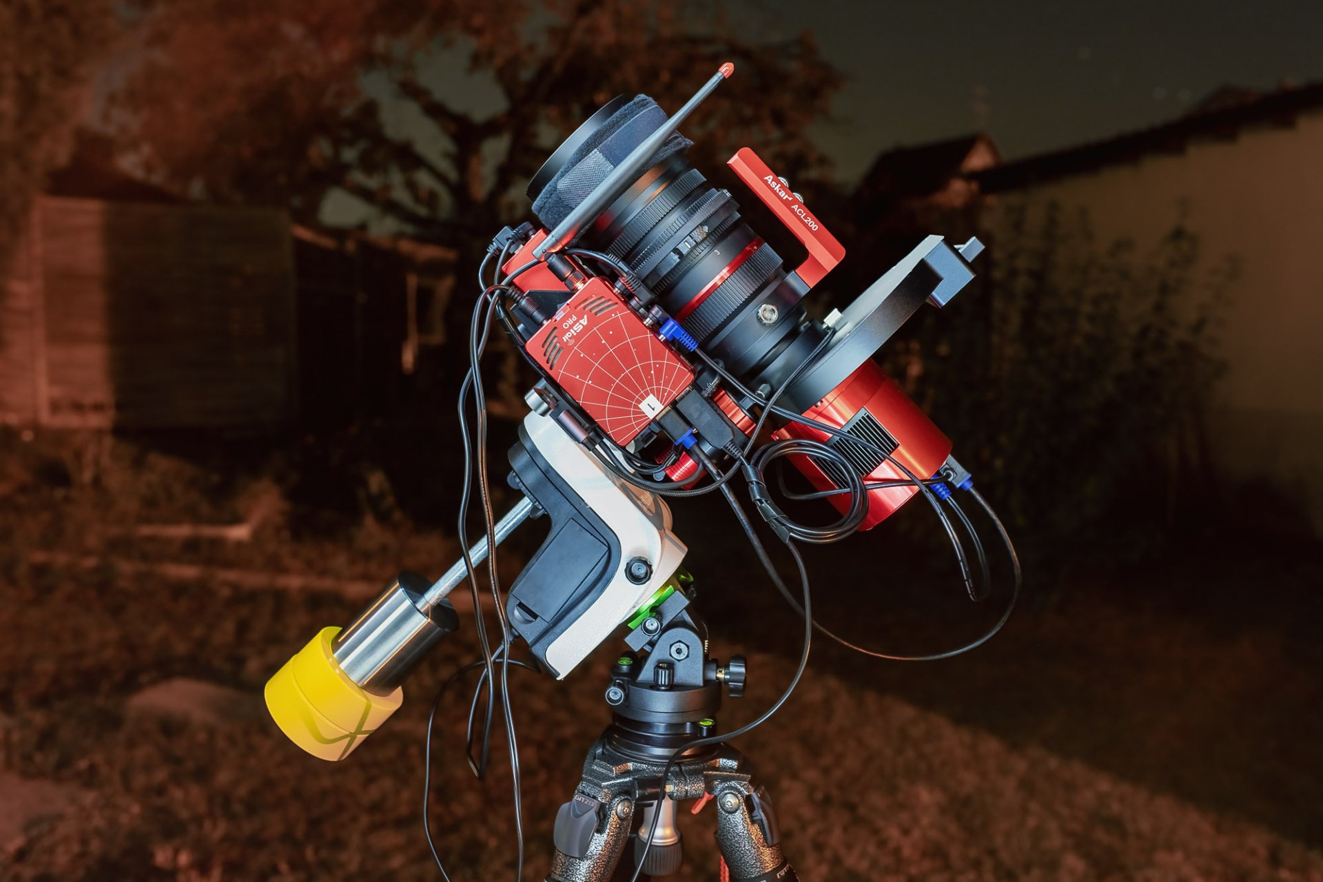

mein SA lief ohne eine Anpassung ganz gut. Ich habe ihn auch mit einer DSLM mit EF 400 L und mit oben gezeigter Kombi mit dem RedCat51 mit äquivalenter Brennweite betrieben. Ich habe es in einer Nacht auch mal geschafft, für 1-2 Stunden 10 min Belichtungen hinzubekommen, leider läuft das aus meiner Sicht selbst mit Guiding nicht ganz zuverlässig über die Nacht, sobald sich das Gewicht etwas verlagert. Egal ob mit einer ASIAIR oder mit dem MGEN3. Ohne Guiding habe ich mit solch langen Brennweiten nie gearbeitet. Aus meiner Erfahrung auch logisch, da die Konstruktion optimal so aufgebaut werden sollte, das der Tracker immer etwas zieht. Ab einem gewissen Punkt ist das eben nicht mehr der Fall und es kommt wieder etwas spiel in die eh schon ausgelastete Konstruktion mit rein.
Aus meiner Sicht ist es notwendig, das PA mit aufgesetzten Equipment zu machen. Was ja aber mit der grünen Prismenschine mit Langloch ohne Probleme gehen sollte? Was für eine Adaption musst du hierzu basteln?
Aber ich bin sicher, dass sich auch hier die Erfahrungen unterscheiden. Vielleicht gibt es auch da unterschiedliche Toleranzen bei so langen Brennweiten. Ich selbst würde das heute nicht mehr so machen, solche langen Brennweiten auf einem einfachen kleinen Tracker zu betreiben. Dafür gibt es kleine Montierungen welche besser geeignet sind, und bei denen man auch richtig Guiden sowie Dithern kann.

Aber ja, das kleine Teil kann durchaus so einiges Tragen und auch zuverlässig bewegen. Ich war da echt erstaunt! Für ein Askar ACL200 mit gekühlter Mono mit Filterrad, EAF, OAG, ASIAIR muss aber schon einiges an Gegengewicht dran. :) Da ist die billige Skywatcher Polhöhenwiege leider nicht mehr so optimal für.
