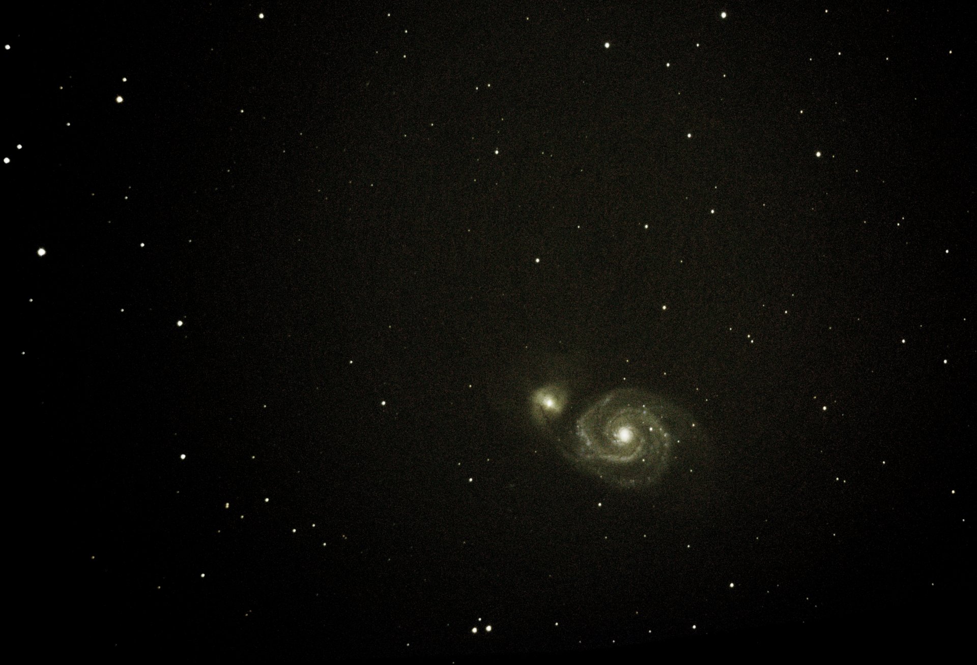

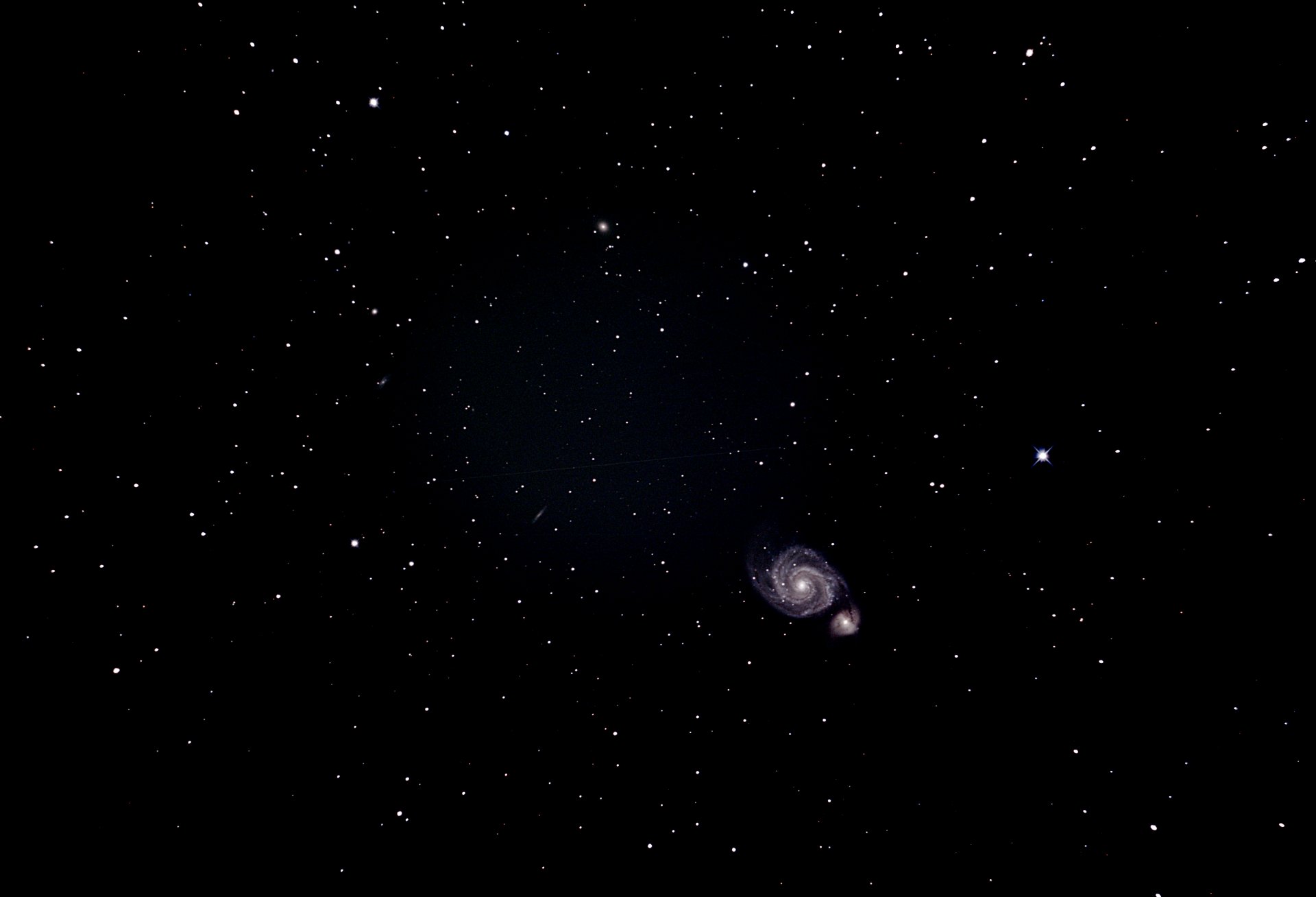

Und wie zu erwarten waren dann die Objekte mit der ASI294MC deutlich kleiner als mit der ASI183MC. Hier zwei Beispiele:
M51 mit ASI183MC - Skywatcher 130 PDS, 650mm, f/5
M51 mit ASI294MC - Skywatcher 130 PDS 650mm, f/5
Der Sensor der ASI183MC hat 5.496 x 3.672 Pixel, der Sensor von der ASI294MC hat 4.144 x 2.822 Pixel. Damit es vergleichbar ist, habe ich aus dem größeren Bild der ASI183MC (5.496 x 3.672 Pixel mit 2,4 µm Größe) einen Pixelgenauen Ausschnitt mit 4.144x2.822 Pixel, mit 4,63 µm Größe hier für den Vergleich gemacht. Wenn man sich dem Thema rechnerisch nähert und für M51 mit einer Winkel-Größe von 11,2' x 6,9' ausgeht, errechnet sich für die ASI183MC dafür 883 x 544 Pixel hingegen bei der ASI294MC bleiben nur 458 x 282 Pixel für den Skywatcher 130 PDS.
Sprich ich habe mir durch den Umstieg von f/4 auf f/5 und dem dann für mich als nötig angesehenen Wechsel der Kamera von ASI183MC auf ASI294MC jetzt nur Größen-rechnerisch betrachtet, drastisch kleinere Deep Sky Objekte eingehandelt.

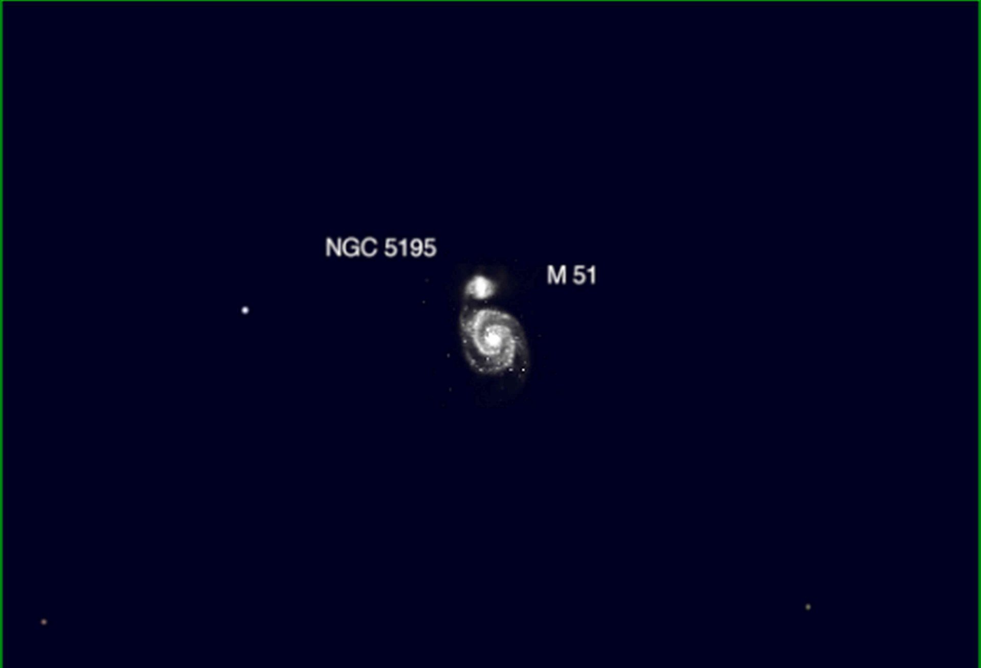

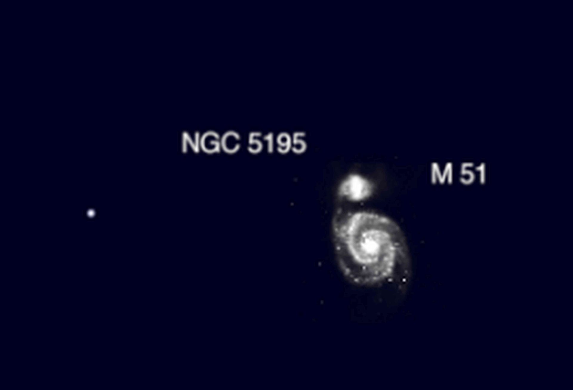

Ich überlege deshalb von den 650mm | 5" f/5 Skywatcher 130 PDS auf einen 800mm | 8" f/4 Skywatcher Quattro 8S zu wechseln. Das würde gegenüber jetzt (Skywatcher 130 PDS) einen drei Zoll größeren Spiegel und damit deutlich mehr Licht und drastisch kürzerer Belichtunsgzeiten vermutlich dann wieder locker für die ASI183MC reichen. Hier die Simulation über die WEB-Seite astronomy.tools
Zuerst die auf vergleichbare Größe Skywatcher Quattro 8S mit der ASI183MC
hier für Skywatcher Quattro 8S mit der ASI294MC
Hier noch mal zum Vergleich die Größen in Pixel ausgerechnet für die beiden Kameras im Vergleich zu den zwei verschiedenen Teleskopen und meinem Test f/5 10" Galaxy Dobson, basierend auf einer Winkel-Größe von 11,2' x 6,9' für M51:
