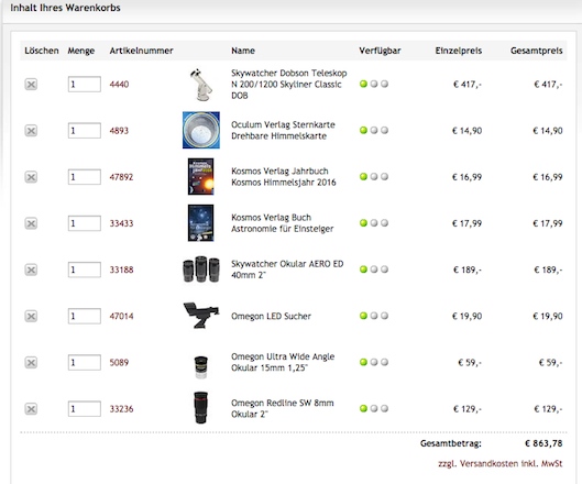

Besten Dank ihr beide.
Ich habe beim astroshop mal etwas zusammengesucht. Wie sieht es damit aus?
Ich hoffe, das Bild ist leserlich.
LG,
Anouk

Hallo Anoik!
In der Liste fehlt noch ein guter Atlas. Entweder der 'Karkoschka' (Atlas für Himmelsbeobachter) oder der 'Deep Sky Reiseatlas' (am besten in Verbindung mit dem 'Deep Sky Reiseführer').
Außerdem würde ich statt des einfachen Leuchtpunktsucher einen 'Telrad' oder 'Rigel' bevorzugen.
Gruß und CS Christoph

Hallo Anouk,
Mit einem 8'' F6 Dobson hast Du schon mal eine gute Wahl getroffen. Ich selbst habe einen von GSO. Die Leistungsfähigkeit ist wahrscheinlich ähnlich.
Ich würde nur nicht gleich soviel Zubehör bestellen. Mit der Erfahrung kommen dann für einen spezielle Wünsche und da kann man dann später noch gezielt nachkaufen.
Auch die mitgelieferten Okulare würde ich erst einmal testen, manchmal sind die gar nicht so schlecht.
25mm und 10mm sind also schon abgedeckt.
Ich selbst verwende ein Vixen Npl25mm, TS-SW15mm und Planetary 8mm.
Was vielleicht für Dich zum Einstieg sinnvoll wäre, 32mm, 15mm und ein Okular zwischen 6-8mm Brennweite.
Ansonsten habe ich mein Teleskop in der Grundausstattung belassen und komme damit gut zurecht auch mit dem normalen Sucher. Ich würde das also erst einmal so ausprobieren und dann erst nach Bedarf nachrüsten.
Um mich am Himmel zu orientieren verwende ich die Freeware Stellarium, die könntest Du mal ausprobieren, vielleicht reicht Dir das auch aus.
Holger
Anouk
Es gibt auch noch andere Astroläden.
Bevor Du drauf los kaufst, lies Dir bitte vorher noch diese Seite durch:
deepsky brothers
Wenn Du Dir die Seiten von Sven und den Deep Sky Brothers durchgelesen und verstanden hast, dürfte Dir die Auswahl der Okulare schon leichter fallen.
Meine Empfehlung für das Zubehör:
Telradsucher
Der Telrad hat einen Kreis mehr als der Rigel, lässt sich sehr gut mit dem Deep Sky Reiseatlas verwenden und das Einblickverhalten finde ich angenehmer als beim Rigel. Was für Dich besser ist, kannst Du aber nur beurteilen, wenn Du beide Sucher vergleichen könntest.
Wikipedia
Auch lässt sich der Telrad mit Akkus betreiben, während Du für den Rigel eine Knopfzelle brauchst.
Rotlicht-Stirnlampe
Der Deep Sky Reiseatlas wurde ja schon erwähnt.
Ronald

Hallo Anouk,
Zitat von Christoph93:
... 'Deep Sky Reiseatlas'...
... statt des einfachen Leuchtpunktsucher einen 'Telrad' oder 'Rigel' bevorzugen.
dem schliese ich mich an. Der Rigel baut etwas höher als der Telrad, finde ich angenehmer.
Laß die kurzbrennweitigen Okulare fürs erste weg und nimm nur das 40mm. Eventuell noch ein kleines Fernglas zum Aufsuchen (wirkliche nur ein kleines, z.B. 6x30)
Mit einem Fernglas findet man am Himmel schneller was man sucht, dann mit dem Rigel anpeilen. Mit dem 40mm Okular sollte das Objekt dann zu sehen sein.
Gruß Uwe
