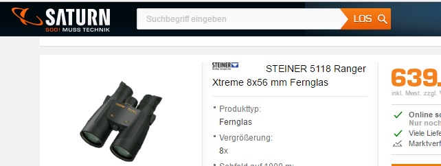

Bei Saturn gibt es eher nur Mist.
Lothar
> aber die kommen nicht gegen das 10x50 an.
Ein Steiner Ranger ist zwar nicht Oberliga, aber mindestens Mittelklasse. Unter "Mist" kann man das wirklich nicht einsortieren. Ist nur ein Beispiel von etlichen.

Bzgl. Saturn muss ich leider Lothar zustimmen. Mein Besuch dort war ernüchternd, nur Ferngläser der 50€-Klasse im Laden. Im Internet-Shop mögen sie mehr haben, aber im Laden leider keine Auswahl.
