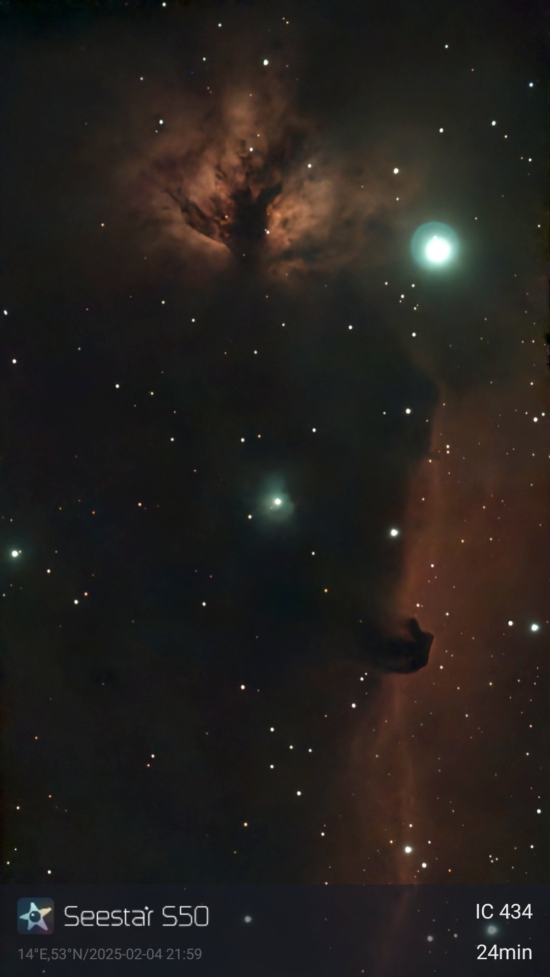

also, ich habe mir am 17. Januar ein hier im Forum angebotenes Seestar S50 gekauft. und gestern nacht war das erste mal ein halbwegs wolkenfreier himmel. ich habe vorher noch nie ein astrophoto gemacht und habe auch sonst (fast) keine astronomie-erfahrung. hatte mal kurz (vor 20 jahren) ein olles 8" Newton, das damals ziemlich unbefriedigend war.

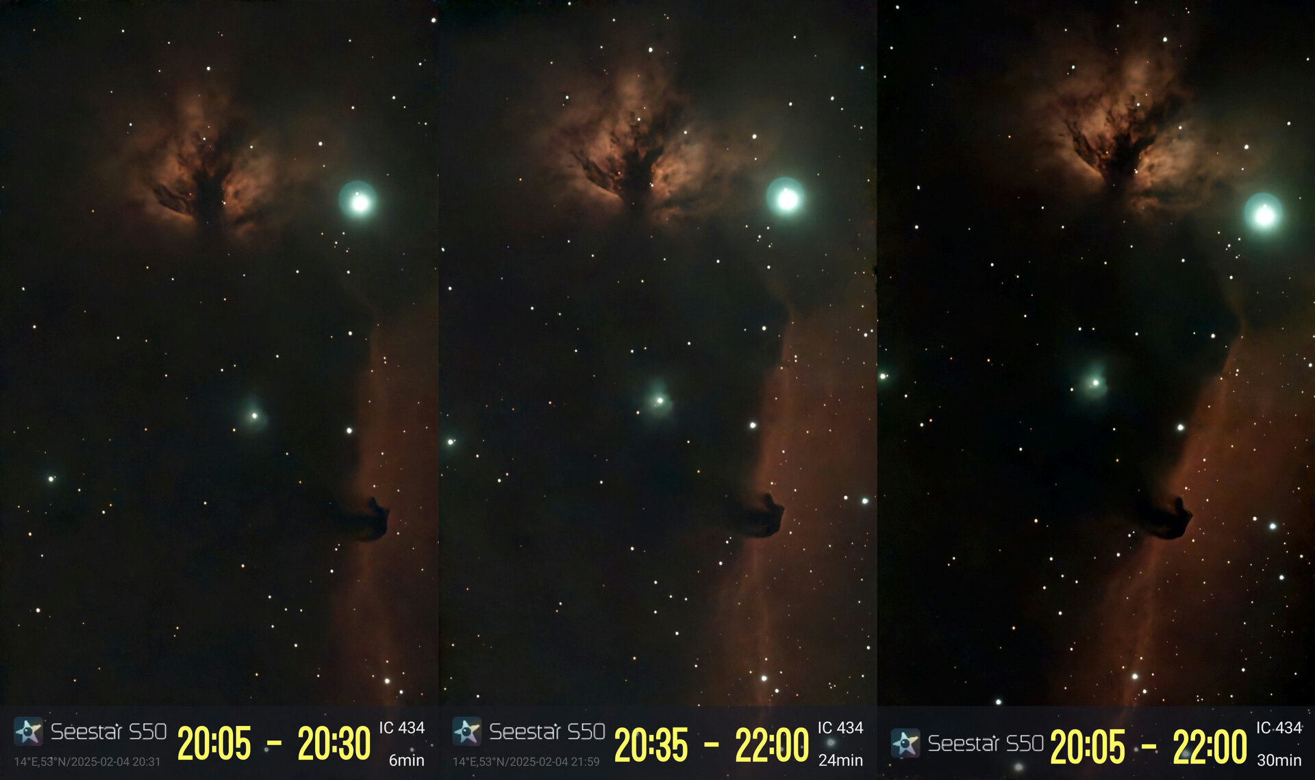

also gestern nun mein neues 'spielzeug' das ersehnte erste mal zur anwendung gebracht. es war zwar himmel da, aber die bedingungen waren bei weitem nicht optimal. von den 1½ h beobachtungszeit, hat das Seestar dann nur aufnahmen im wert von 24 minuten verwenden können. das bild ist komplett ohne externe bearbeitung enststanden. kommt alles aus dem S50 - also das stacking, AI-denoising und in der App manuell noch etwas mit helligkeit, kontrast und sättigung gespielt. also nicht lachen ;), hier nun mein 'First Light':

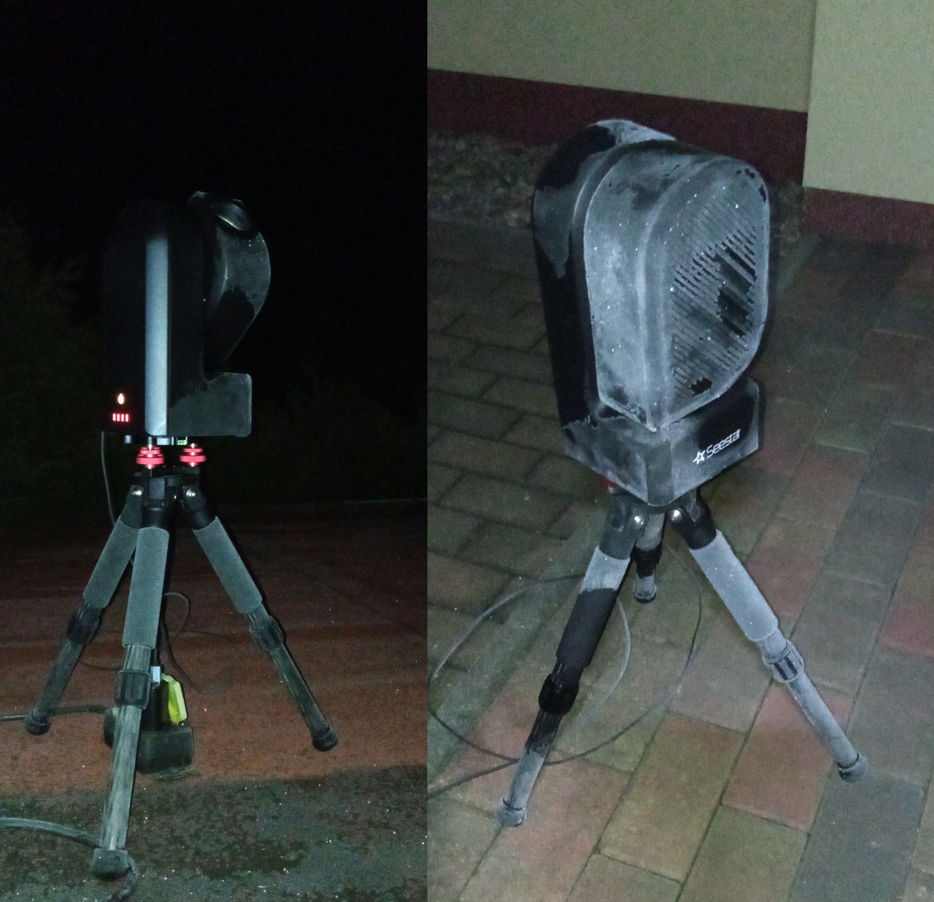

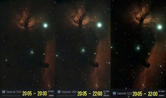

hab natürlich auch noch andere sachen aufgenommen. insgesamt hat das S50 :teleskop: von 20uhr bis 3uhr auf meinem Carportdach verbracht und war am ende gut durchgekühlt.

Glückwunsch zum ersten Photo !!

Du kannst die Fotos zusammenfügen unter "Deep Sky Stack" direkt neben "My Album" ;)
sorry für die späte response ... real live undso ... ;)
den hinweis mit dem 'Deep Sky Stack' habe ich natürlich sofort probiert und bin dabei dann doch noch auf eine frage gestoßen. interessanterweise ist das gestackte bild über die beiden aufnahmegruppen weiter gedreht, als in den beiden vorangegangenen live-stackings.
das hat mich etwas verblüfft und ich kann nur rumraten wie ich mir das erkläre.
  • logisch ist erstmal, daß das zweite live-stacking etwas weiter gedreht ist, als das abgebrochene erste. das bildfeld hat sich ja zwischen den beiden aufnahmespannen weitergedreht.
  • beim nachträglichen stacking über beide zeitperioden hätte ich jetzt erwartet, daß das ergebnis
    • a) genauso weit gedreht ist wie im zweiten live-stack und die bilder aus dem ersten aufnahmezeitraum einfach mit hinzugerechnet wurden. dh. das das letzte bild aus dem stack, die drehlage bestimmt. das kann aber nicht so sein, weil dann der nachträgliche gesamtstack nicht weiter gedreht sein könnte, als der zweite live-stack. beide enden ja mit der gleichen aufnahmedrehlage.
    • b) nicht ganz so weit gedreht ist, wie im zweiten live-stack. hinter dem ansatz liegt die vermutung, daß die drehlage durch das anfangs- und das endbild definiert werden. und weil beim gesamtstack das anfangsbild früher liegt, als beim zweiten live-stack, aber in beiden fällen das endbild das gleiche ist, ist die gesamtdrehlage des gestackten bildes dann auch etwas nach vorne verlegt. paßt aber auch nicht zum tatsächlichen ergebnis.
  • die einzig sinnvolle erklärung dafür, daß das nachträglich gestackte bild weiter gedreht ist, ist für mich, daß live-stack und nachträglicher stack nach anderen regeln ablaufen. beim live-stack definiert das erste bild die drehlage des finalen bildes. weil es eben live ist, muß mit dem ersten aufgenommenen bild gestartet werden, welches damit den bildausschnitt festlegt. alle weiteren aufnahmen werden dann auf dieses nur noch inkrementell draufgerechnet. durch die bildfeldrotation hinzukommende bildanteile entfallen somit. beim nachträglichen stacking werden alle aufnahmen aufeinandergestitcht (die benötigte bildgröße für das stitching kann ja anhand der anfangs- und endzeit a priori berechnet werden) und am ende wird das (zeitliche) mittelbild oder das best-fitting (bzgl. SNR) herausgecropt.
