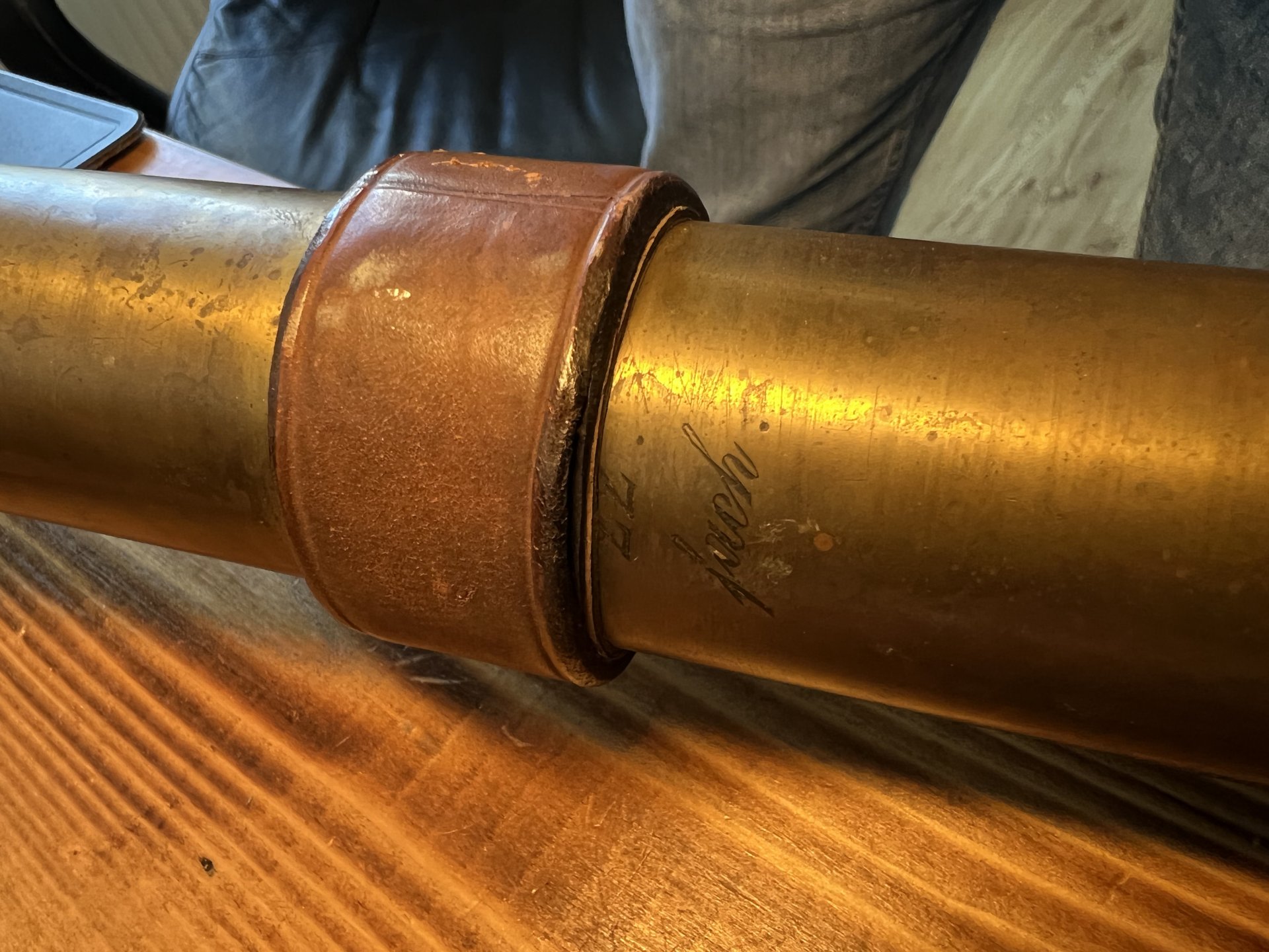

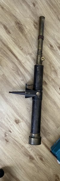

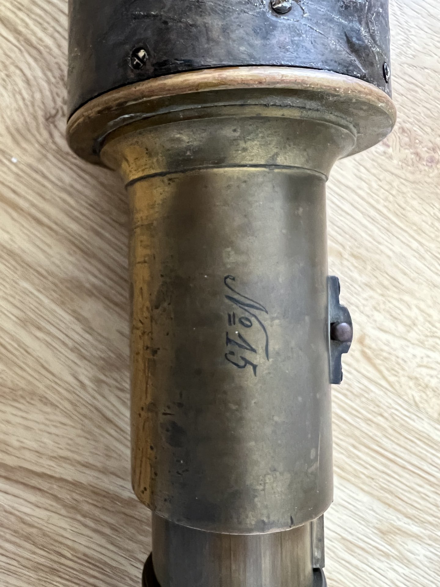

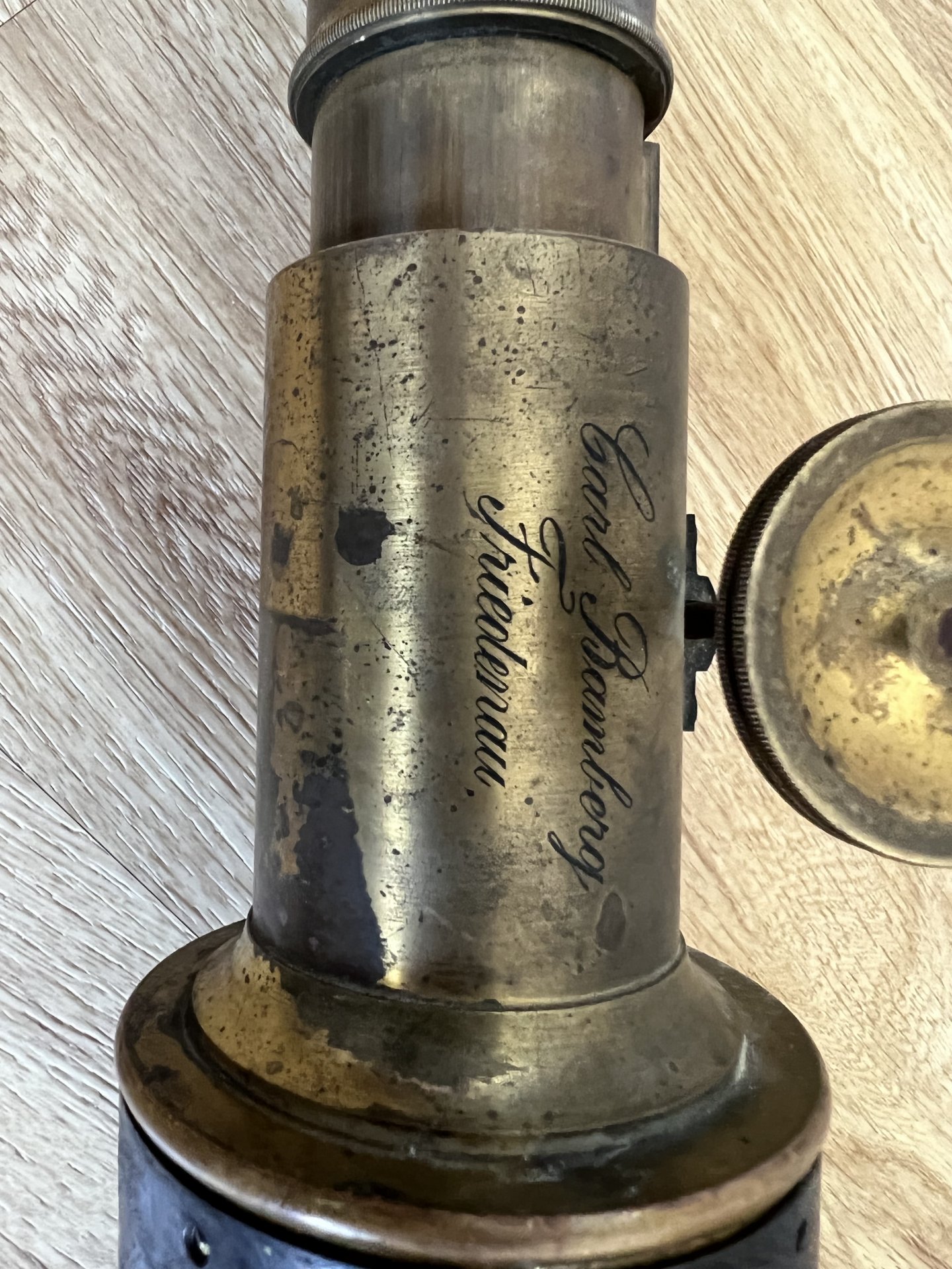

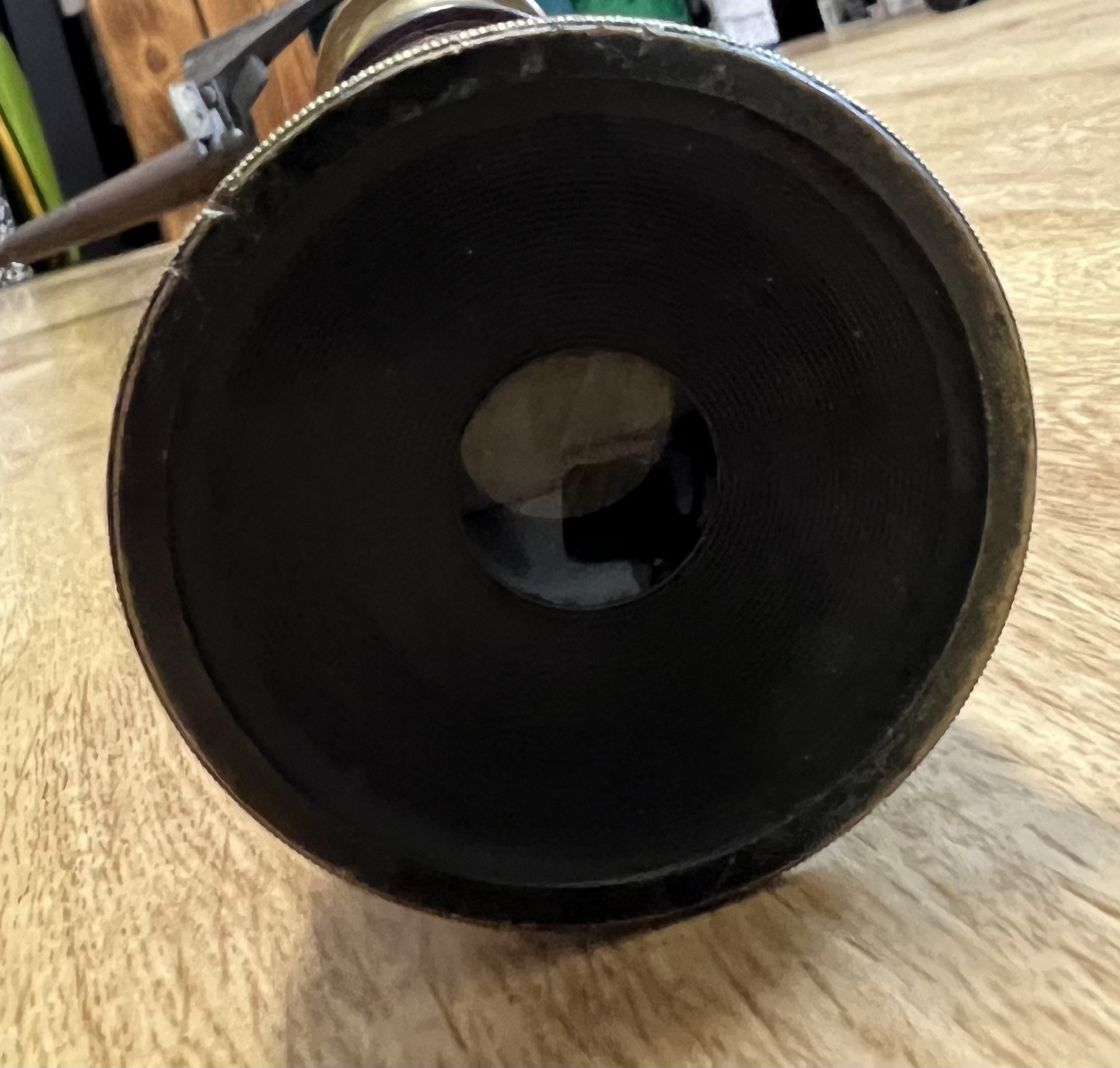

ich habe bei meiner Oma im Keller ein Teleskop/Fernrohr gefunden von der Marke „Carl Bamberg Friedenau“. Noch eingraviert sind die „Nr. 15“ und „22 Fach“.
Wie unschwer zu erkennen ist habe ich überhaupt keine Ahnung von dieser Thematik, würde jedoch mehr über die Antiquität erfahren wollen. Meine Großmutter meinte, dass sie das Teleskop vor mehr als 60 Jahren geerbt hatte. Kennt jemand die Marke bzw. kann mir mehr zu der Gerätschaft sagen?
Vielen Dank im Voraus!

erstmal zur zeitlichen Einordnung die Vita von Herrn Bamberg:
-> Carl Bamberg – Wikipedia
-> friedenau-aktuell.de - Carl Bamberg
Es dürfte sich also um ein wirklich altes Instrument handeln, das entsprechend sorgfältigste Behandlung verdient. Um was es sich genau handelt muss recherchiert werden, das ist jedenfalls erstmal nicht trivial. Bitte nichts daran verändern! Wenn das Teil so alt ist wie man vermuten könnte ist das auf jeden Fall etwas für ein entsprechendes Museum. Die "No. 15" könnte eine Typenbezeichnung oder die Seriennummer sein, letzteres würde auf ein sehr frühes Stück hinweisen. Von der Pivotierung würde ich vermuten dass es eher aus der Marineecke kommt, aber das sind alles erstmal Vermutungen. Kannst Du noch Fotos vom Objektiv machen?
Danke!
Jörg

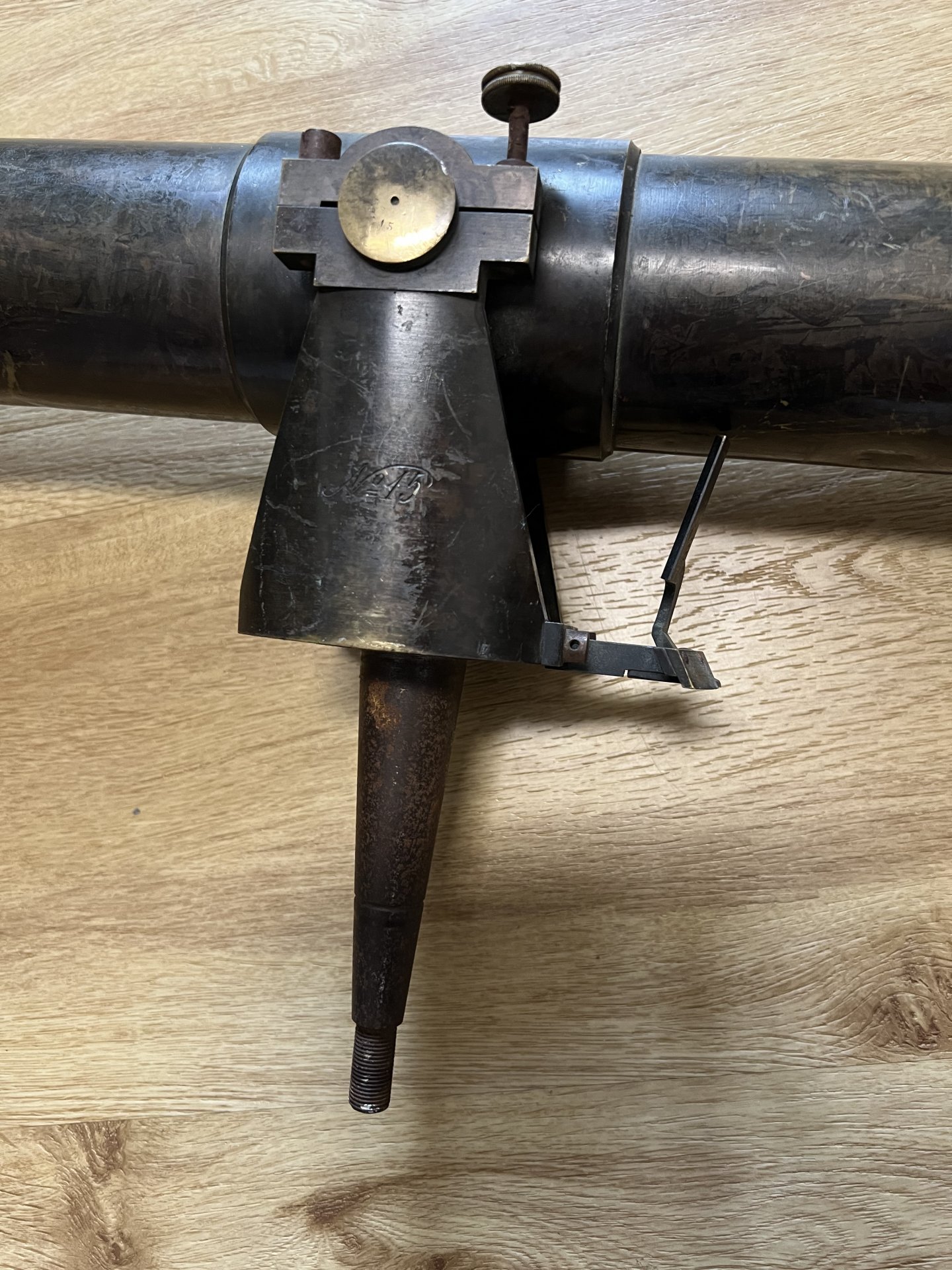

Hallo Daniel,
wie es aussieht, ist das ein Aussichtsfernrohr. Versuch ein mal, ob du das letzte Stück noch weiter heraus ziehen kannst, dadurch kannst du eventuell die Vergrößerung (so wohl 22x) verändern.
Für uns wären auf jeden Fall noch ein paar mehr Fotos auch von vorne und hinten (Objektiv und Okular) und Details der Gabel Montierung sowie ein paar Maße (Durchmesser der großen Linse vorne, Länge von dem ganzen etc.) interessant. Das erleichtert auch die weitere Recherche.
Auf jeden Fall ist das aber ein schöner Fund, auf den du aufpassen solltest.
Viele Grüße Gerhard
Hallo Daniel,
Viele Grüße Gerhard
STOP!
Ein Aussichtsfernrohr ist das wahrscheinlich nicht, siehe die Artikel zu Bamberg oben. Ich würde erstmal keinerlei Manipulationen daran vornehmen! Wenn das Teil aus dem vorletzten Jahrhundert stammt könnte es beschädigt werden! @Schmitti - nix für ungut! Aber das Teil könnte eine echte Seltenheit sein, dann müßte man es konservatorisch behandeln.
Jörg

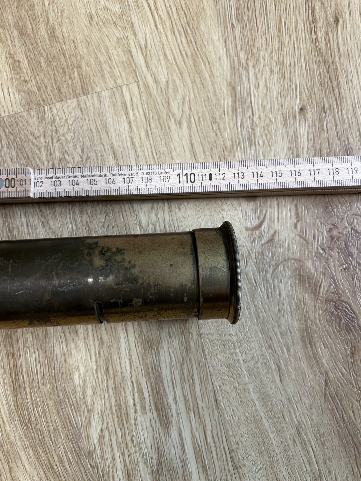

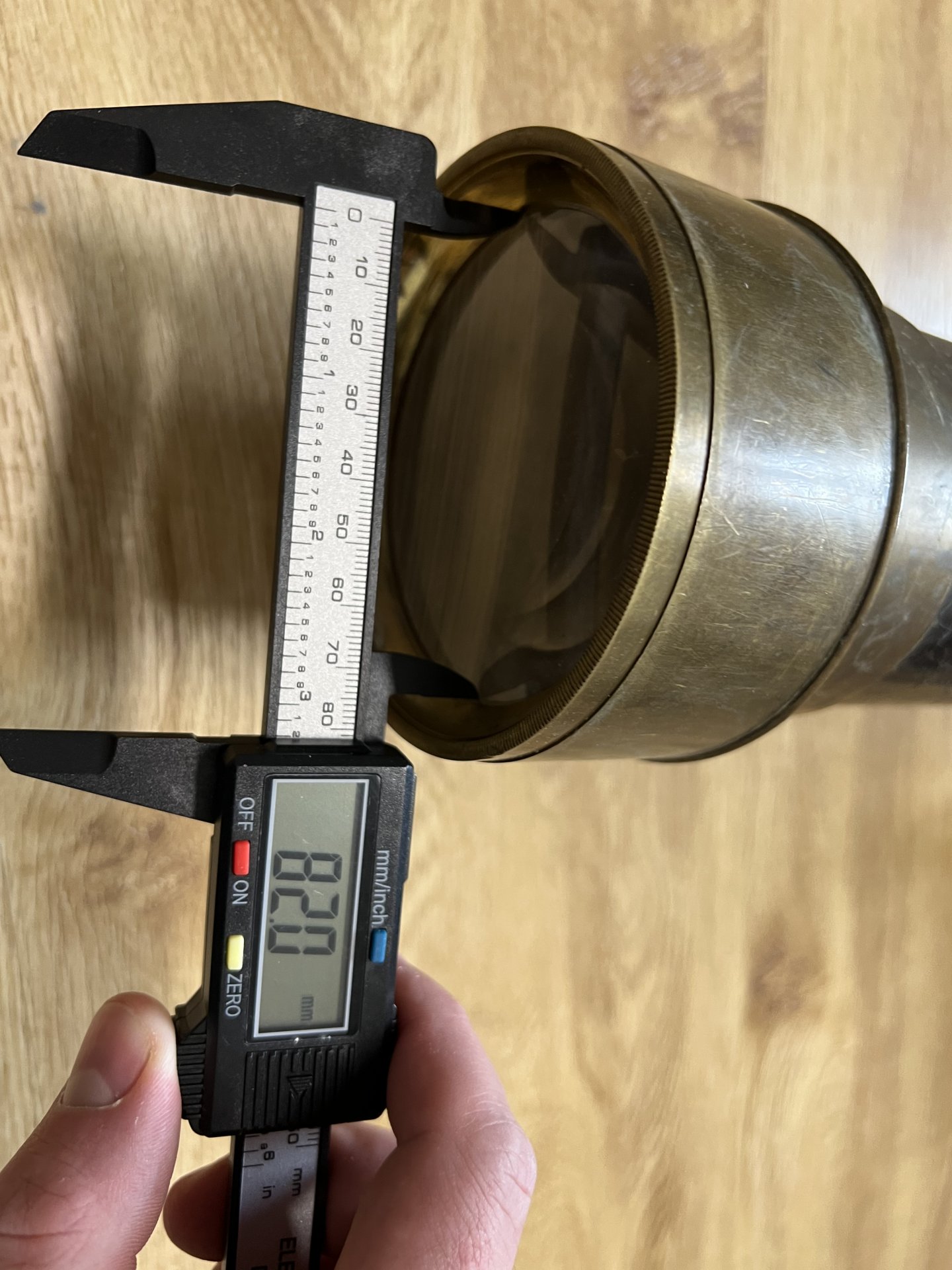

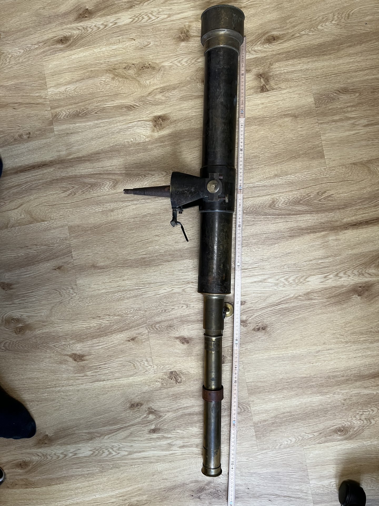

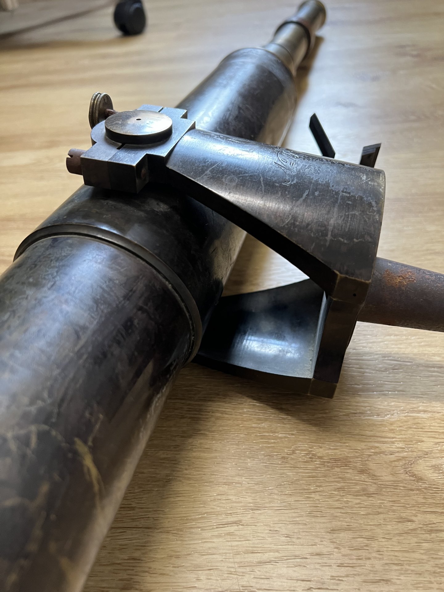

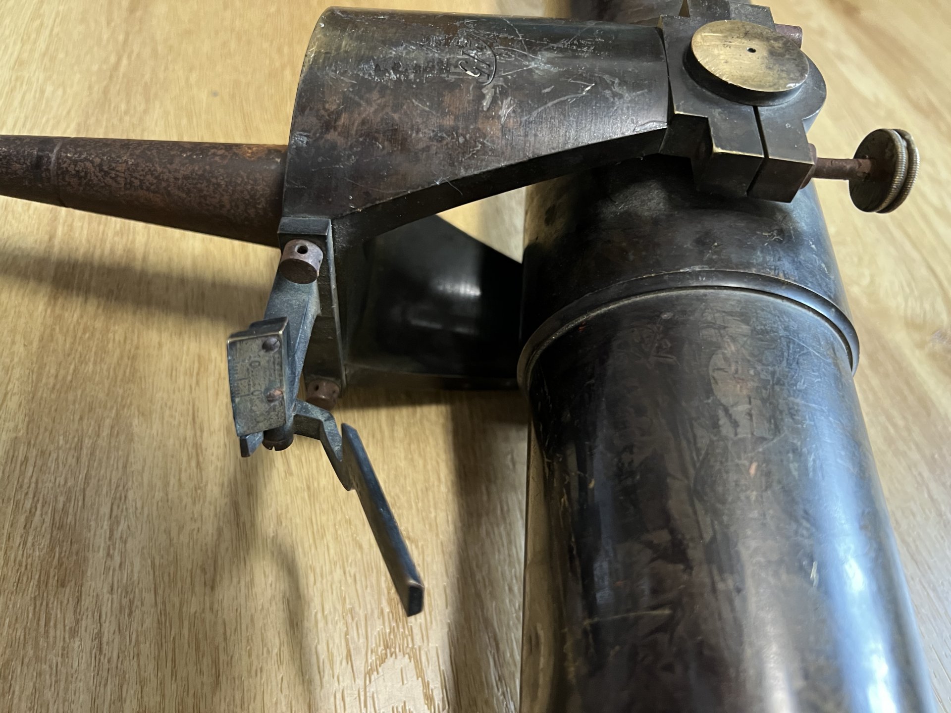

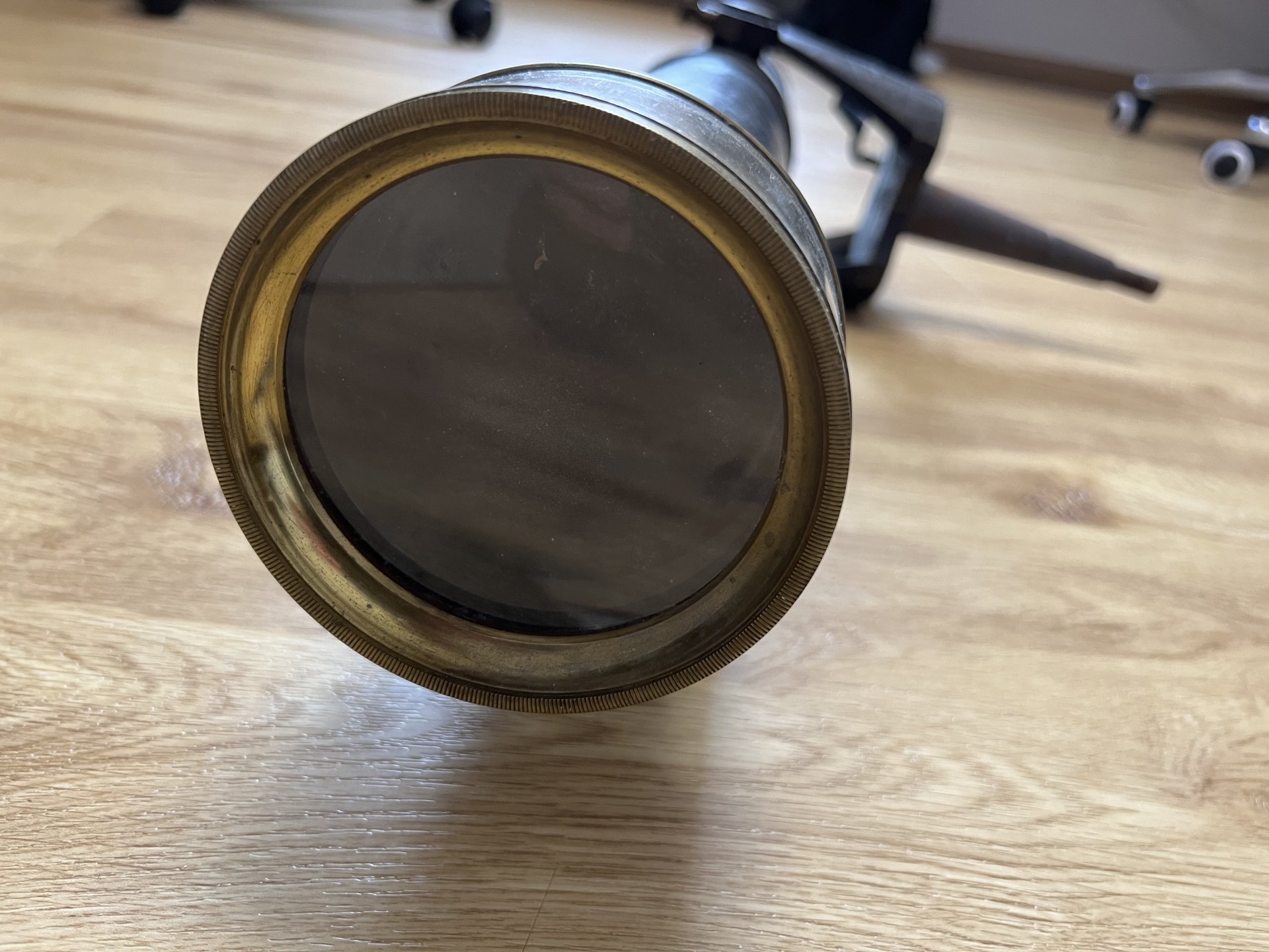

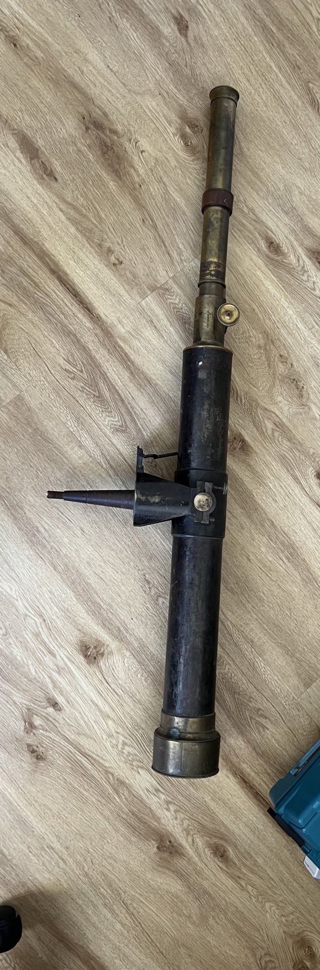

vielen Dank für die Antworten. Das Rädchen lässt sich einfach drehen und das „Rohr“ fährt dadurch aus.
Die Gerätschaft ist ca 112cm lang und die Linse vorne 82mm breit (keine Sorge der Messschieber war aus Plastik und ich war sehr vorsichtig).
Hier noch ein paar mehr Fotos.

Hallo Jörg, hallo Daniel,
natürlich traue ich Daniel genügend Respekt und Fingerspitzengefühl zu. Ich selbst habe schon etliche optische Geräte aus dem vorletzten Jahrhundert in den Fingern gehabt. Die haben alle eine vorsichtige "Behandlung" vertragen ohne dass etwas kaputt ging, was nicht schon zuvor beschädigt war.
Damals war die Qualität mechanischer Elemente (Gewinde von Fassungen z.B.) noch von Sorgfalt und passender Materialauswahl geprägt.
Natürlich, wenn du nicht sicher bist, ziehe jemanden hinzu, der so was kann. Im Großraum Berlin müsste es etliche solche Menschen auf nicht kommerzieller Basis geben.

sehr interessanter Fund, aber ich glaube auch nicht, dass es mal ein astronomisches Fernrohr war. Dazu ist der Schwenkbereich in der Höhenachse viel zu gering. Eher ein Aussichtsfernrohr (wie oben schon geschrieben), ein Vermessungsinstrument oder so ein Ding mit dem man auf dem Schießstand die Treffer kontrolliert. Als Nichtschießer weiß ich nicht, wie man die nennt.
Das Teil auf CloudyNights hat im Gegensatz dazu eine astronomische Montierung.
Maximilian
Hallo!
Hab ich auch erst gedacht nachdem ich den Wikipedia Artikel gelesen hatte, aber dafür hat es zu wenig Korrosion. Kann natürlich sein, dass es nicht lange oder vielleicht gar nicht auf dem Schiff zum Einsatz kam.
Maximilian
Hier ist ein See auf dem Schifffahrt betrieben wird. Vielleicht war es dort mal auf einem Schiff - mit Süßwasser hat man ja nicht so viel Korrosion…
kann gut sein. Das wird sich nicht mehr recherchieren lassen nach der Zeit. Es sei denn Oma's Keller oder Speicher gäbe da noch was her...
CS Jörg
