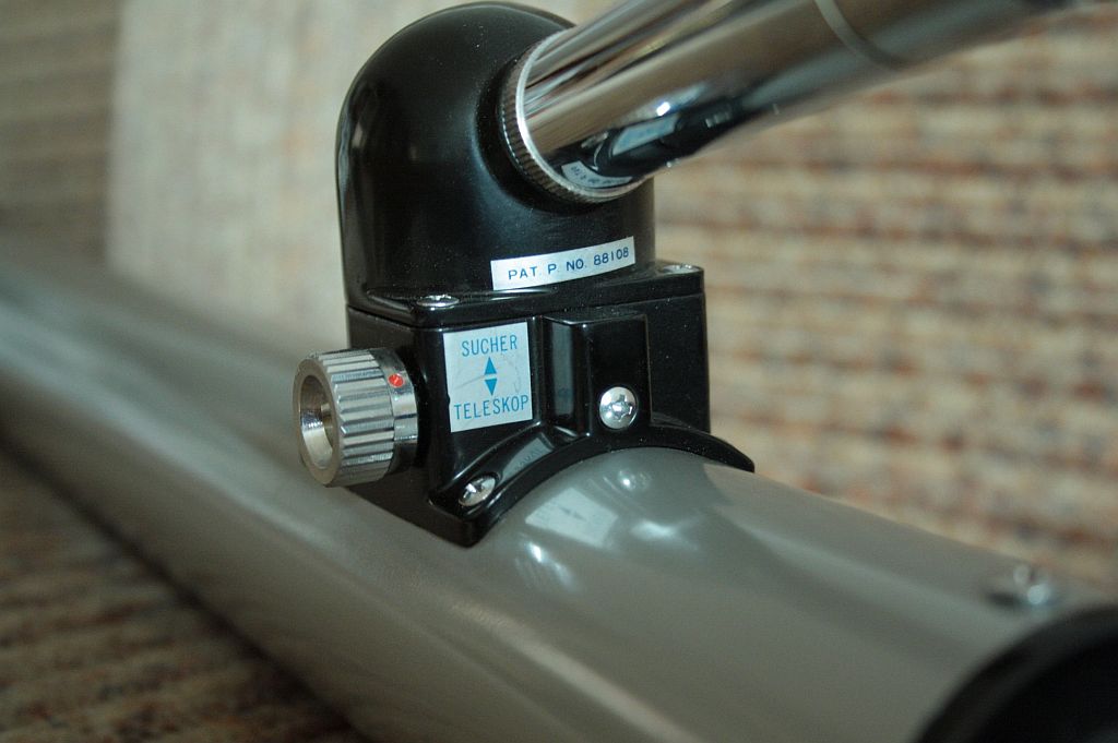

Hallo Anette,
mein erstes Teleskop aus den 70ger Jahren war ein Refraktor von Revue (Quelle) Ein 60/910 und das hatte auch diesen Klappspiegelsucher. An der 45° Schräge des Suchers, wo Innen
der Spiegel befestigt ist sind bei meinem 4 Schrauben zu sehen. An der Mittleren hängt wohl der Spiegel und mit den
anderen Dreien kann man den Spiegel in allen Richtungen kippen.
Dadurch konnte ich Optik und Sucher justieren.
Der Knopf links am Sucher ist zum klappen des Spiegels.
Dort ist auch ein Aufkleber dran mit den Bezeichnungen
Sucher und Teleskop.

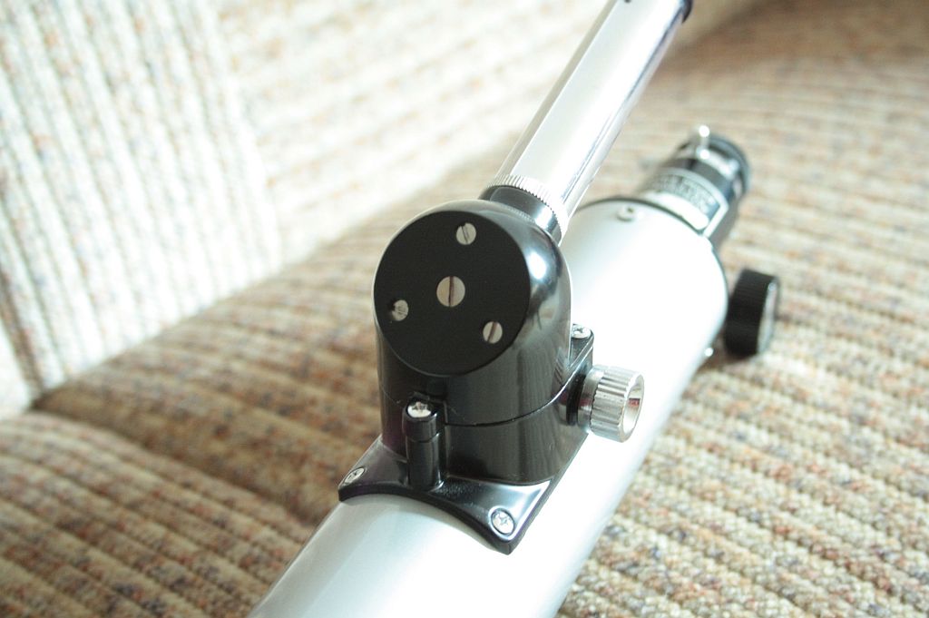

Hallo Anette,
das Teleskop von dir hat bestimmt einen anderen Mechanismus.
Ich habe mal Fotos von meinem Teil gemacht.
Wie man an deinem Teil sehen kann ist der Aufbau des
Klappspiegels anders. Wie man da justiert kann ich nicht
sagen
Gruß Anton.

Hi Anton,
edel, edel Dein Teleskop, macht einen sehr ästhetischen Eindruck!
Also ich glaub der Mechanismus ist wohl der Gleiche. Diese von Dir beschriebenen Schrauben befinden sich seitlich an jeder Ecke eine, sozusagen. Dieser Drehknopf ist aber total identisch, sogar dieser rotmarkierte Schraubeneinlass....da liegt genau mein Problem.....diese mini-wutzi-kleine Schraube in dieser rotmarkierten Versenkung muss wohl angezogen werden...Teleskop ist leider nicht bei mir.....aber ich werd sofort berichten, wenn ich das erledigt habe.

Hallo Anette,
hatte es falsch beschrieben. Unter der schrägen Fläche liegt
der Umlenkspiegel mit den 3 Justierschrauben.
Darunter ist der Klappspiegel der wie beim Flip-Mirror in den
Strahlengang klappt. Der Lichtweg läuft dann über 2 Spiegel.
