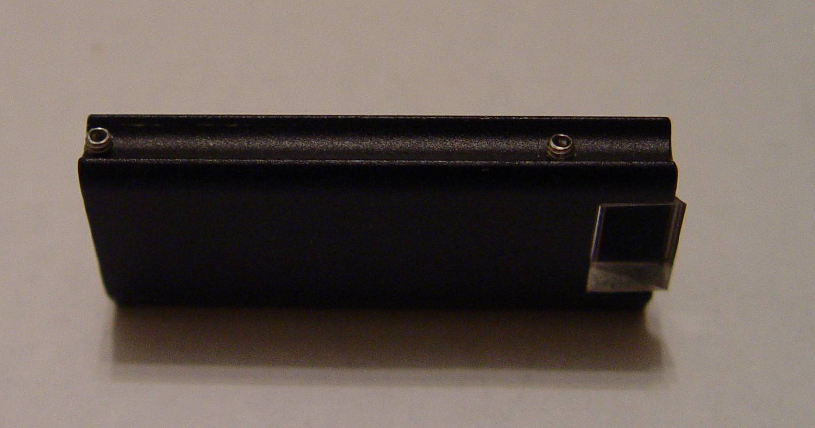

der 9mm breite Off-Axis-Guider von Teleskop-Express ist echt super. Ich habe nur an einer Sache etwas zu bemängeln. Der Schlitten an dem die Guiding-Kamera und das Prisma hängt, kann sich leicht lösen und dann saust die Guiding-Kamera auf den Boden und geht eventuell defekt.
Zwei Schrauben die in einer Nut laufen halten den Schlitten, löst sich eine der Schrauben etwas, passiert es. Um das aus der Nut gleiten zu verhindern, habe ich knapp unterm Prisma und am anderen Ende der Nut zwei Stopper platziert. Ich habe zwei 1,6mm Löcher in die Nut des Alu-Schlittens gebohrt und ein M2er Gewinde in die Bohrung gedreht.
Dann habe ich jeweils eine 3mm lange M2er Madenschraube als Stopper in das Gewinde gedreht. Beiliegendes Bild veranschaulicht die Änderung.
So kann man leicht auch im Dunkeln die Guiding-Kamera fokussieren und muss nicht Gefahr laufen, dass die Kamera herunter fällt.
Wer zwei schwarze Madenschrauben hat, sollte diese nehmen
