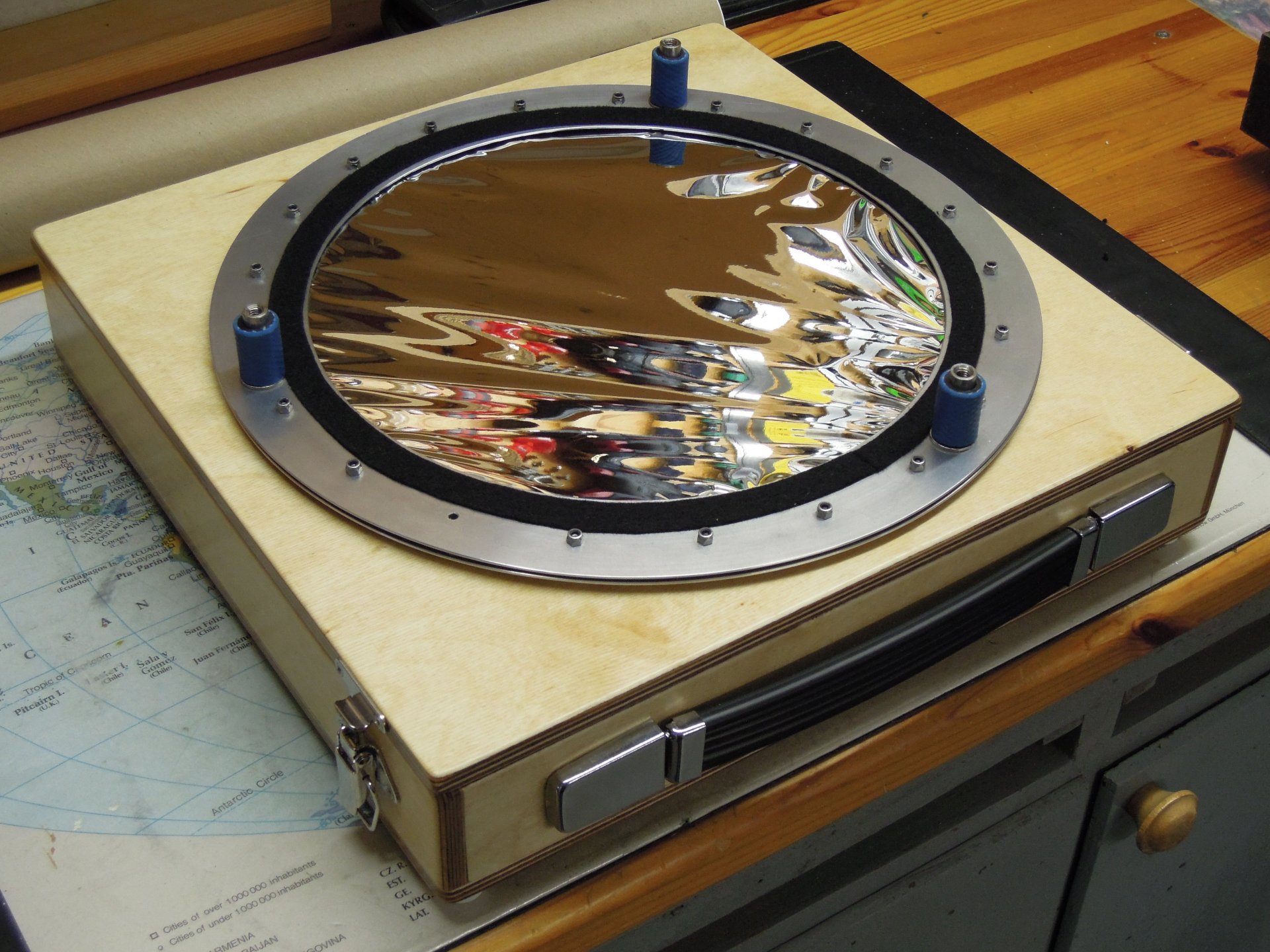

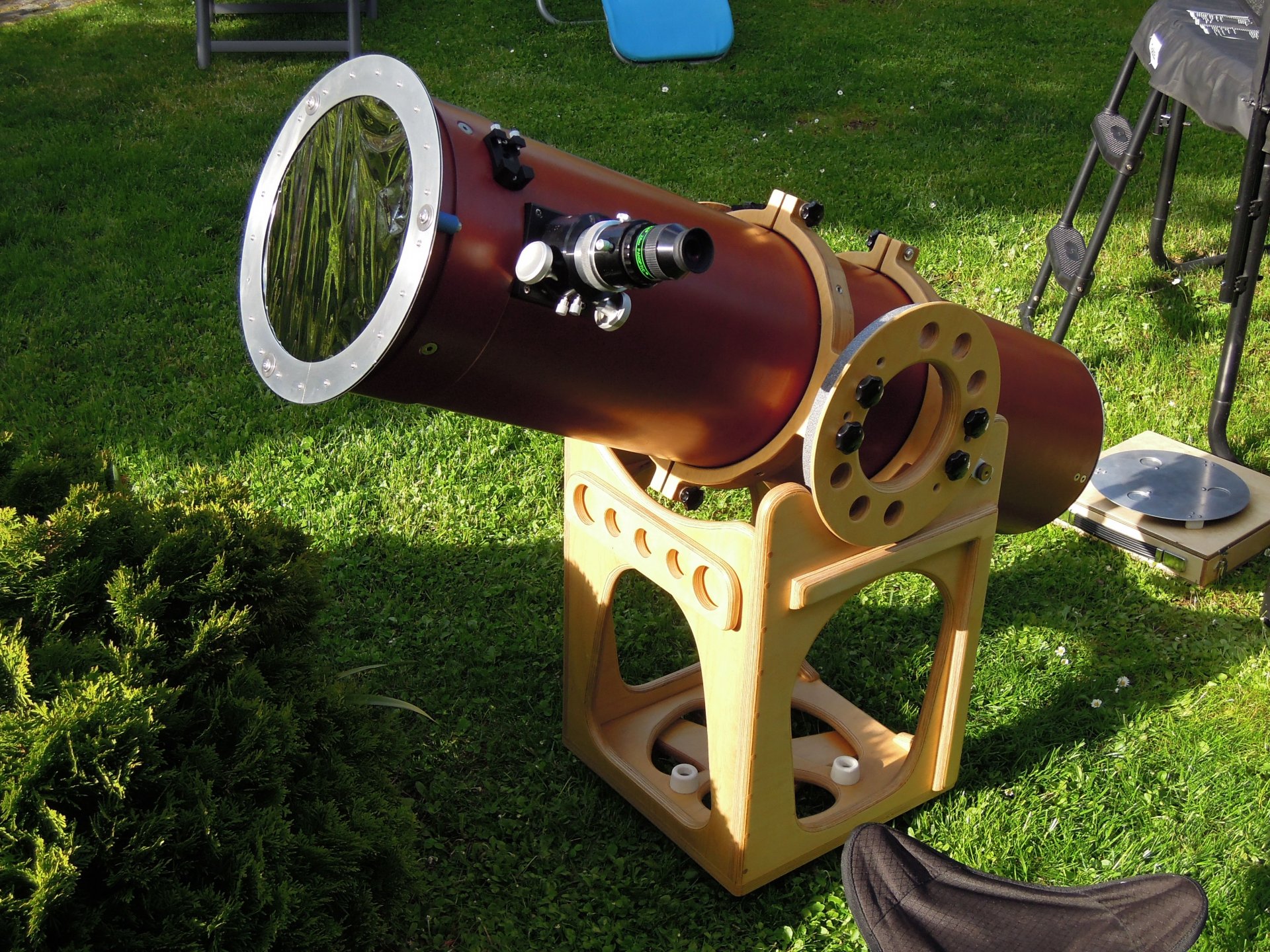

momentan hat mich unser Zentralgestirn gepackt und was will man denn auch astronomisch in diesen hellen Nächten machen, außer die zunehmend aktivere Sonne zu beobachten. Dazu habe ich beschlossen, den 10 Zöller einen visuellen Folienfilter zu verpassen und für den APO ein Mikroskop Bino an den Herschelkeil zu adaptieren. Zum Bino schreibe ich später einen Beitrag. Jetzt esrt einmal der Filter für den Lichteimer.

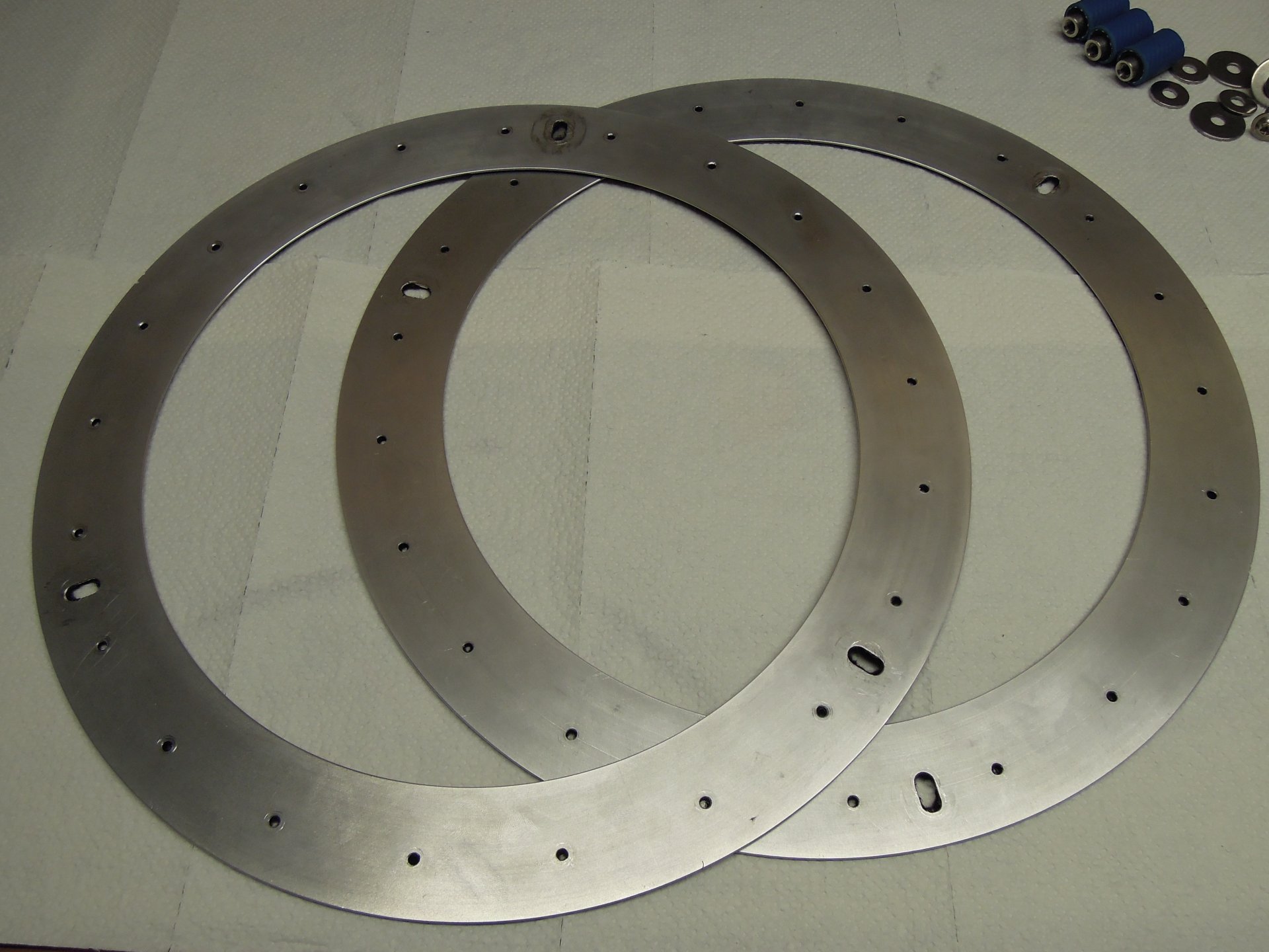

Zur Halterung dienen zwei Blechringe aus 1,2mm Alublech, die ich auf einer Laseranlage habe schneiden lassen. Mein Kollege war so freundlich, das für mich zu erledigen, nachdem ich das Kontur im CAD konstruiert hatte. Alternativ geht natürlich auch Multiplex oder per 3D Druck aus Kunststoff. Denn Inndendurchmesser habe ich mit 260mm größer gewählt als den Spiegeldurchmesser.

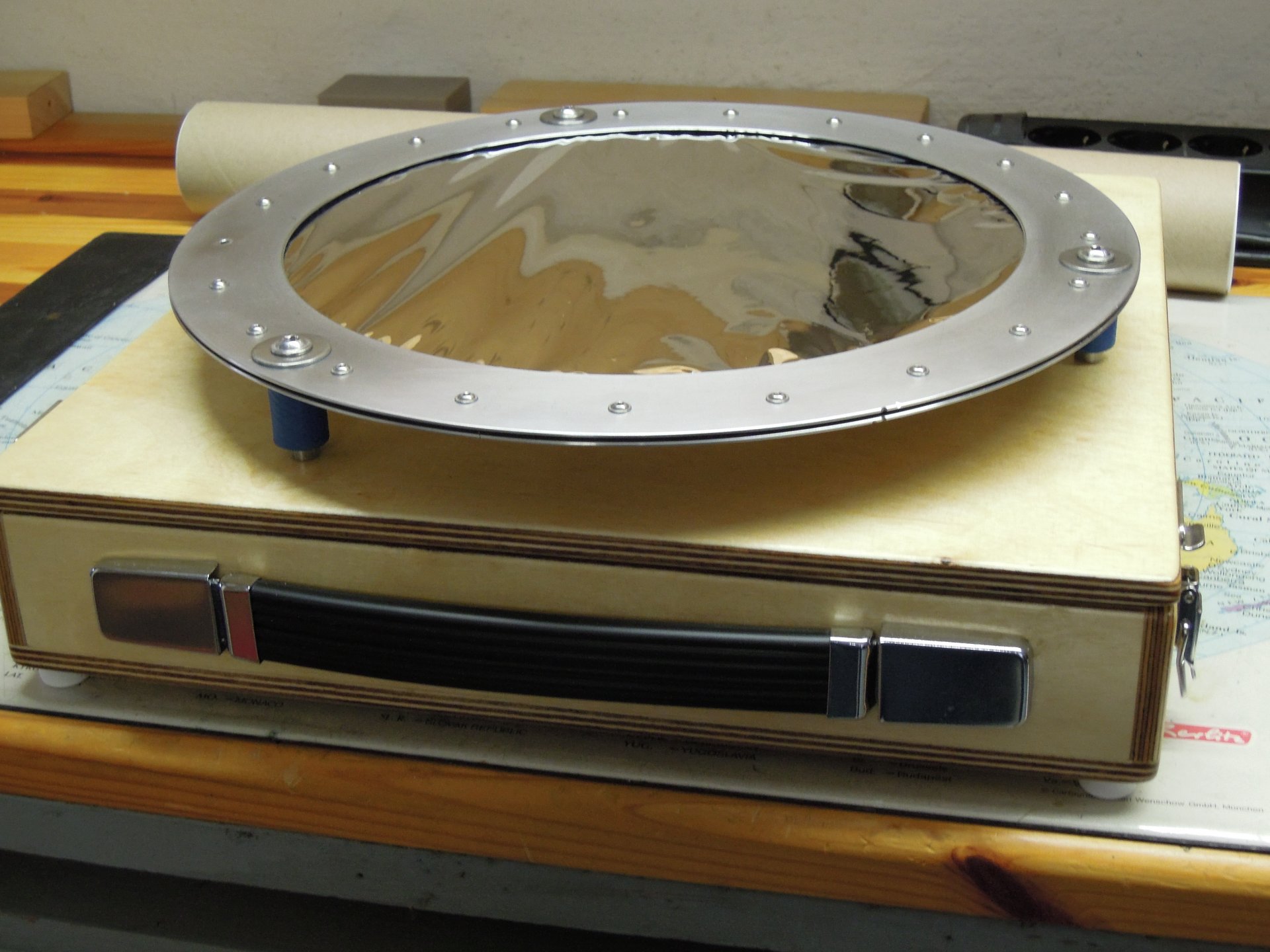

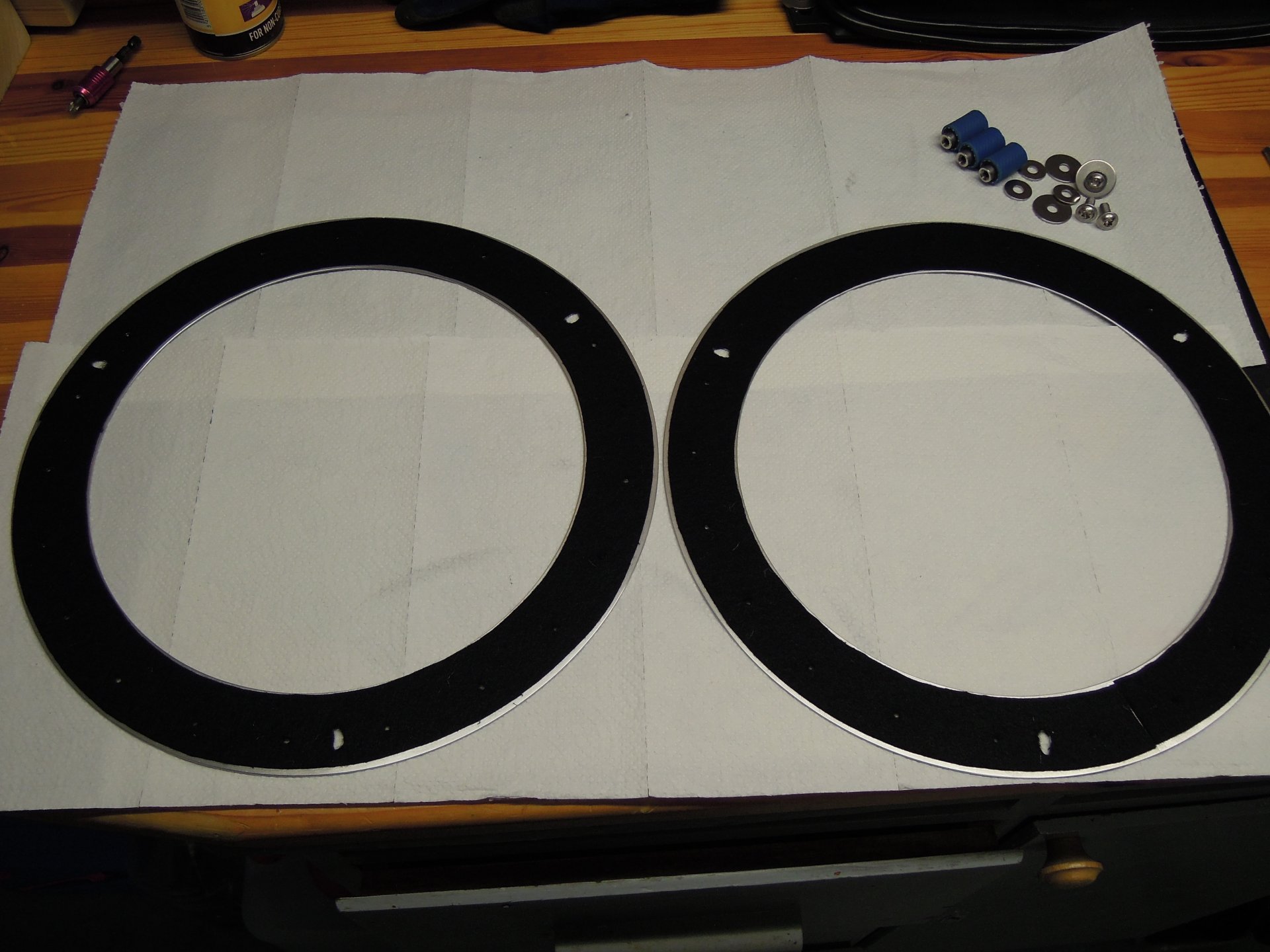

Alle Kanten fein säuberlich verrundet und das Ganze poliert. Innen habe ich zwei Filzringe aufgeklebt, die die Folien klemmen sollen. Über drei Gewindhülsen habe ich jeweils ein passendes Stück Schlauch geschoben. Diese drei Bolzen bilden die Klemmung des Filters an der Tubusaußenseite.

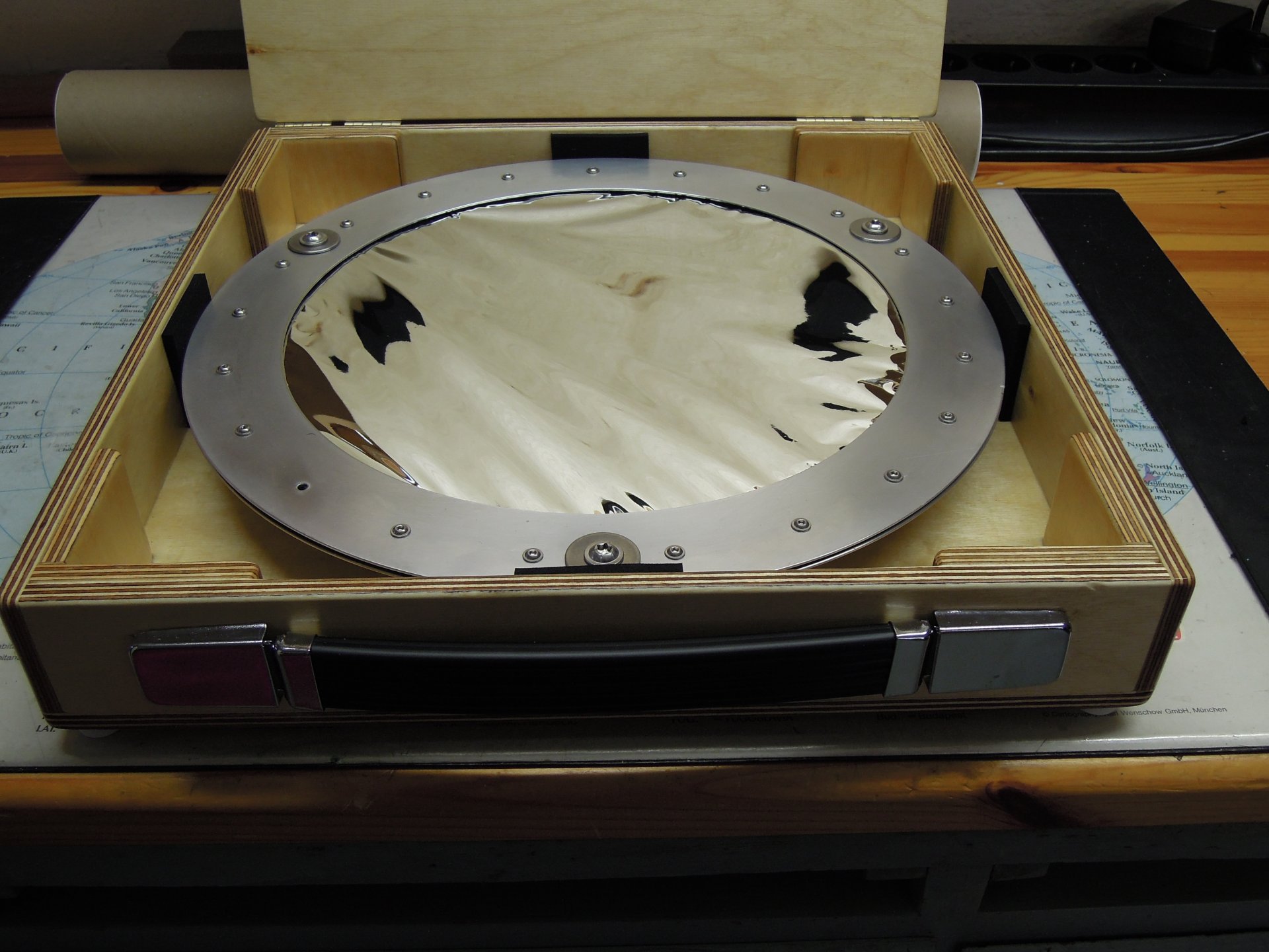

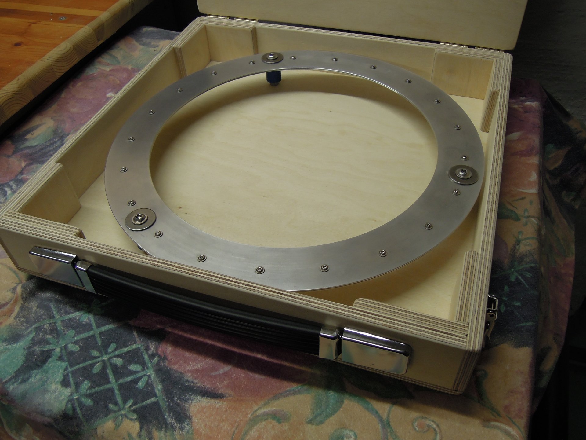

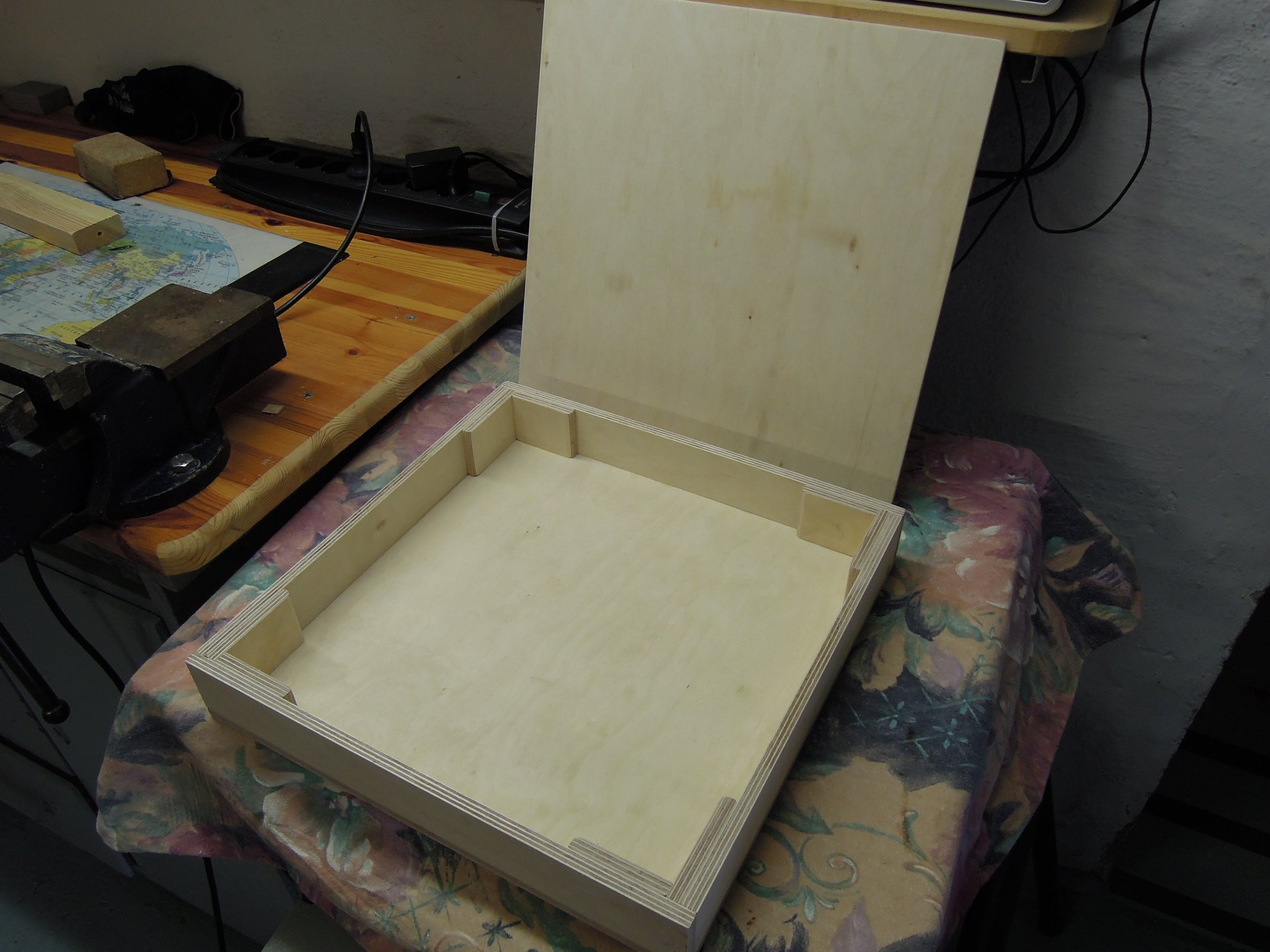

Eine Nebenbausstelle hat sich noch ergeben als mir klar wurde, das ich das Teil auch irgendwie sicher und staubfrei lagern muss. Im Netz bin ich nicht fündig geworden, also Multiplex 9mm stark gekauft und ein maßgeschneiderte Kiste gebaut.
Die Anbauteile der Kiste sind wieder demontiert und das Holz mit Osmo Hartwachs gestrichen.
