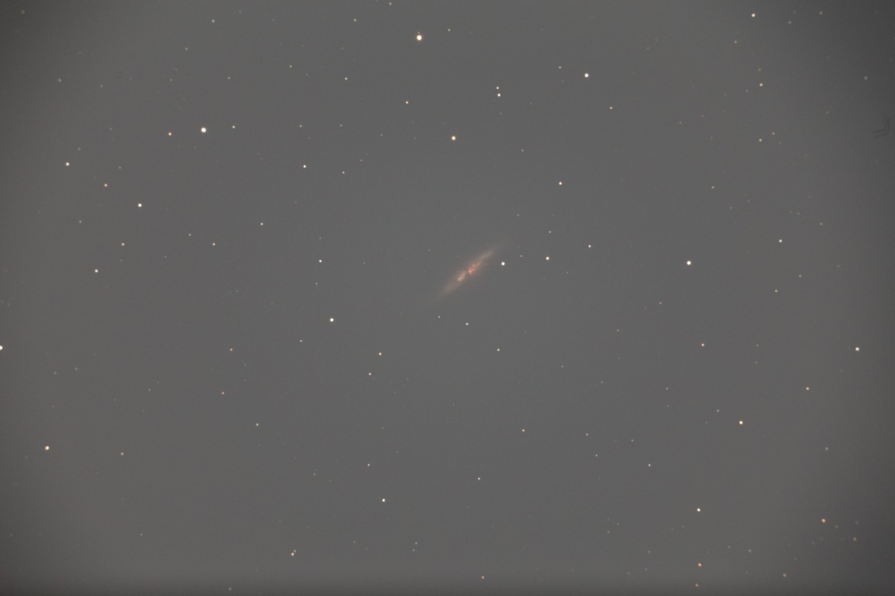

gestern Abend hatte ich die Gelegenheit meine kürzlich gebraucht erstandene LX850 Optik fotografisch zu testen.
Die Besonderheit dieses Teleskops ist die für ein Schmidt Cassegrain Teleskop höhere Lichtstärke und Möglichkeit einen Vollformat Sensor zu bedienen. Die Brennweite liegt bei 2.032 mm, die Öffnung bei 254 mm, was einem Öffnungsverältnis von f/8 entspricht.
Ich wollte einfach mal wissen, was auf dem Sensor landet und ob sich die Röhre für die DeepSky Fotografie eignet.
In diesem Fall lag das Sampling bei 0,66"/Pixel, also schon grenzwertig.
Die Aufnahmedaten waren wie folgt:
Meade 10" LX850 f/8 (2.032 mm Brennweite)
Canon 6Da (Pixelgröße: 6,5ym)
QHY5L-II an 50mm Sucher
nur 19x 1Min. bei ISO1600 (wegen Vollmond und starker Windböen)
EQ6-R Pro
PHD2
Mein Fazit:

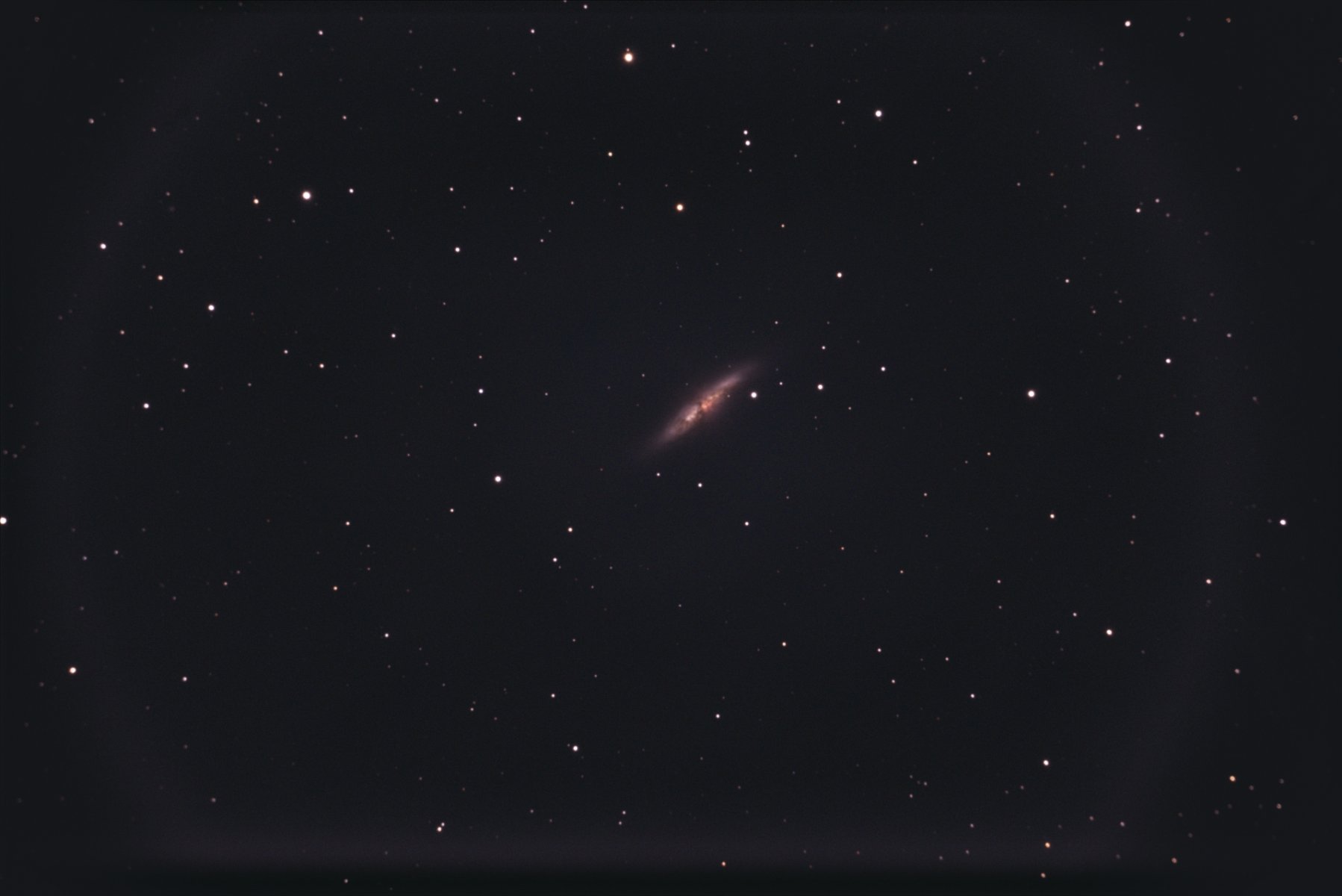

Ausleuchtung:
Der Vollformat Sensor der 6D wird zum größten Teil ausgeleuchtet.
Eine Randabschattung ist in den Ecken und an den Seitenrändern zu erkennen.
Fokus:
Die Sterne werden mit zunehmender Entfernung von der Achse unschärfer.
Leider hatte ich keine (so große) Bahtinov Maske zur Hand, weshalb der optimale Fokuspunkt evtl. nicht getroffen wurde.
Korrektur:
Die Sterne weisen mit zunehmer Entfernnung von der Achse eine leichte Koma auf.
Guiding:
Auch wenn der Graph bei PHD stellenweise auf +/- 2,5" ausschlug, die Sterne blieben rund?! Ich hatte mir die Ansprüche an das Guiding wesentlich wilder vorgestellt. Die Optik lässt sich also gut mit einer EQ6-R Pro oder aufwärts beherrschen.

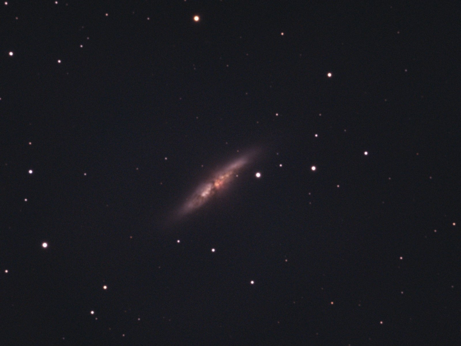

Beim Einsatz kleinerer Sensoren dürften die genannten Einschränkungen vernachlässigbar sein, da man sie dann einfach nicht sieht.
Insgesamt bin ich mit dem Ergebnis sehr zufrieden, werde mich aber auf jeden Fall noch nach einem passenden Korrektor umsehen, um die Abbildung im Feld zu verbessern.
