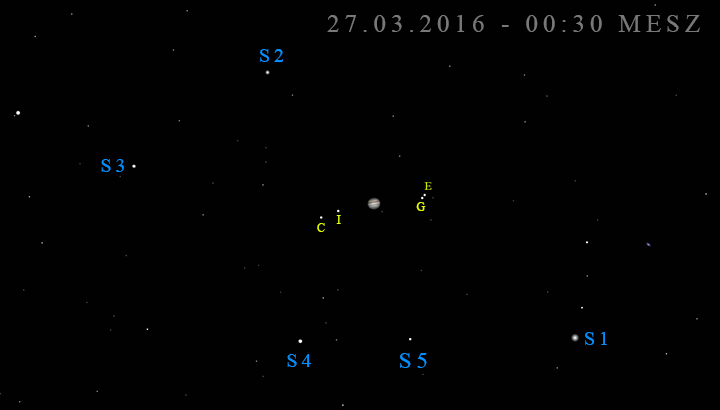

Hallo Alex, wenn überhaupt, dann handelt es sich bei den von Dir markierten "Kandidaten" um Hintergrundsterne und nicht um kleinere Monde. Wobei ich auch nur zwei von Deinen Kandidaten, nämlich den links oberhalb und den rechts unterhalb von Jupiter als echt betrachte. Die anderen haben keine plausible Entsprechung.
Ich habe die fünf hellsten Sterne im Umfeld bezeichnet und unten aufgelistet. Damit man sie in der Grafik überhaupt erkennen kann, sind sie im Vergleich zu Jupiter und seinen Monden um mehrere Magnituden verstärkt dargestellt.
S1 = GSC 268:123 (mag 9,44)
S2 = GSC 269:801 (mag 10,74)
S3 = GSC 269:713 (mag 11,50)
S4 = GSC 268:83 (mag 11,09)
S5 = GSC 268:197 (mag 11,75)
C = Callisto (mag 5,7)
I = Io (mag 5,0)
G = Ganymed (mag 4,6)
E = Europa (mag 5,3)
Die nächst kleineren Monde Himalia und Amalthea sind schon wesentlich schwächer als die fünf hellsten Umgebungssterne, von denen ja nur zwei zweifelsfrei auf Deinem Photo erkennbar sind. Amalthea hat außerdem einen kleinen Bahnradius von weniger als halb so groß wie Io und kommt auch deshalb nicht in Frage.
Amalthea (mag 14,1)
Himalia (mag 14,6)
Die zahlreichen übrigen Monde sind nochmal wesentlich schwächer.

Îch habe das Foto für den angenommenen Zeitpunkt 27.3. 0:30 MEZ mal ausgemessen und mit den Angaben aus meinem Planetariumsprogramm, Cartes du Ciel (CdC), verglichen. Ich kann die Aussagen von Peter bzgl. der Sterne S2 und S1 bestätigen. Außerdem könnte "S4" alias GSC 268:83 mit der 4. Markierung (von links oben im Uhrzeigersinn gezählt) übereinstimmen.
Weitere Jupitermonde sind nicht auf dem Foto zu sehen. CdC zeigt mir zwar noch Adrastea an. Allerdings sehr nahe an der Jupiterscheibe und mit nur Mag 19.4 völlig unmöglich abzulichten.
Thomas
P.S. 27.3.2016 0:30 war noch nicht Sommerzeit. ;)

vielen Dank für eure netten und ausführlichen Antworten.
Damit bestätigen sich dann auch meine Annahmen, dass es 'nur' Sterne sind, bzw. das manche Punkte quasi 'Nichts' sind.
