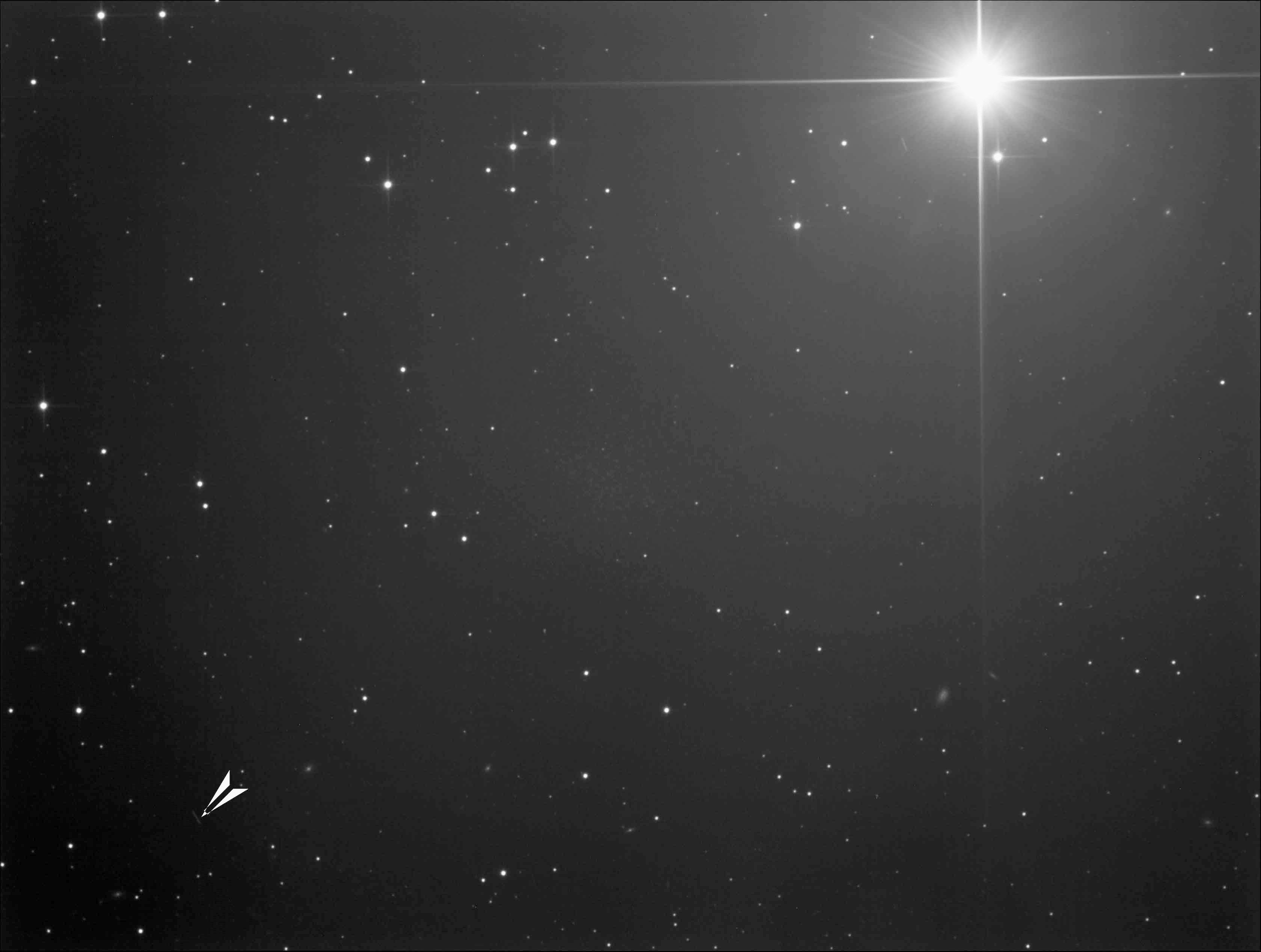

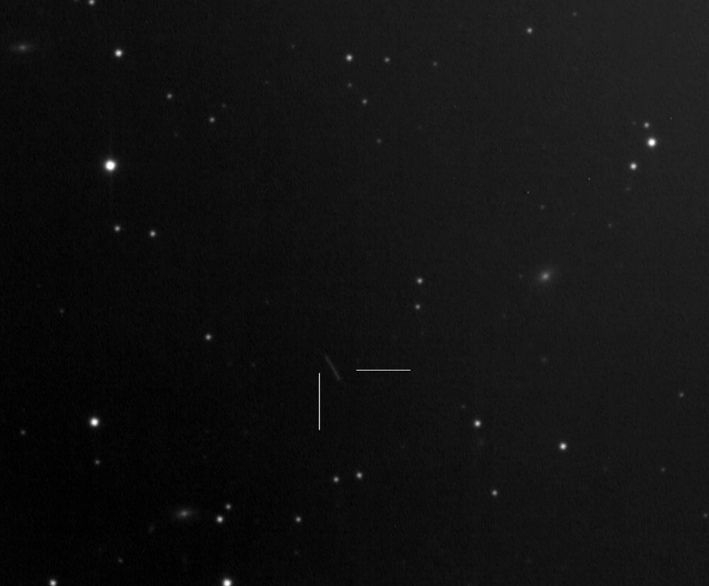

habe Gestern Abend 30 Aufnahmen von UGC 5470 (Leo-I-Zwerggalaxie) gemacht, dabei ist mir bei den ersten Aufnahmen ein Objekt aufgefallen das sich bewegt. Bei der Einzelaufnahme (10min Belichtungszeit) wird das Objekt schon länglich dargestellt. Ich habe mal 5 Aufnahmen nur addiert, sonst nicht weiter bearbeitet, dabei entstand dann diese Strichspuraufnahme.
Ich denke es ist ein Kleinplanet, nur welcher und wie finde ich das raus?

Moin Peter!
Benutze einfach den Minor Planet Checker des MPC. Damit kriegt man sowas raus. Neben der Strichspur ist ja eine kleine Galaxie, das macht das Identifizieren schon mal leichter.
Hi - Ich hab' mal gestern Abend 22 Uhr angenommen. Die Stelle konnte ich etwa mit RA 10 08 43.5 DE +12 37 18 verorten. MPC liefert mir:
The following objects, brighter than V = 20.0, were found in the 15.0-arcminute region around R.A. = 10 08 43.5, Decl. = +12 37.2 (J2000.0) on 2014 02 23.87 UT:
Object designation R.A. Decl. V Offsets Motion/hr Orbit Further observations?
h m s ° ' " R.A. Decl. R.A. Decl. Comment (Elong/Decl/V at date 1)
(4468) Pogrebetskij 10 08 38.5 +12 37 46 16.1 1.2W 0.6N 35- 12+ 22o None needed at this time.
(8649) Juglans 10 09 33.2 +12 41 04 17.6 12.1E 3.9N 36- 21+ 16o None needed at this time.
(89284) 2001 VY17 10 08 33.0 +12 22 47 19.8 2.6W 14.4S 35- 14+ 12o None needed at this time.
Am nächsten scheint (4468) Pogrebetskij zu sein.
Thomas
Jawohl - das kommt von der Position und von der Magnitude am besten hin!

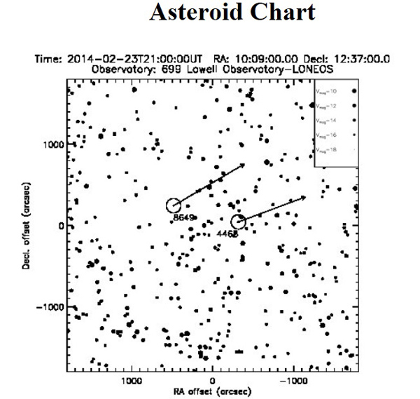

Die Strichspur liegt einigermaßen mittig zwischen den Galaxien:
Name ................... RA .............. Dec ......... mag
PGC 29497 ..... 10h08m35s .... 12°33'20" .... 15,5
PGC 29508 ..... 10h09m32s .... 12°41'17" .... 16,0
Ergibt eine mittlere Suchposition von
RA ~ 10h08m
Dec ~ 12°37'
Für den 23. Februar 2014 - 21:00 UT

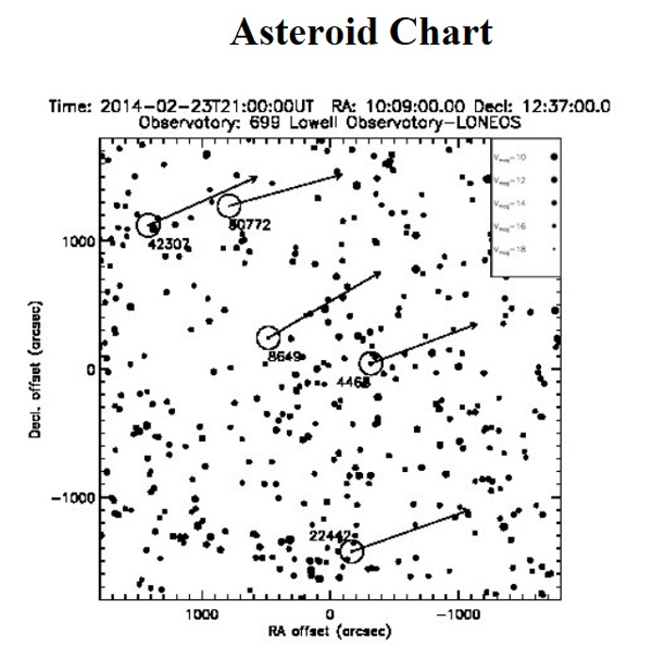

bekommt man dann in einem 1° x 1° großen Umfeld bis zu einer Grenzmagnitude von 19 mag die folgenden fünf Kandidaten:
Code:
Name                            RA            Decl       R mag      Daily Motion       Eph. Uncert.
                                                                     RA     Decl      RA        Decl
 (4468)  Pogrebetskij      10 08 38.353   +12 37 42.36   16.0     -55.1     5.15   3.40E-03  -1.84E-02
 (8649)  Juglans           10 09 33.037   +12 41 02.21   17.5     -58.1     8.55   3.67E-03  -1.37E-02
 (22442)  Blaha            10 08 48.643   +12 13 15.51   18.2     -61.3     5.40   3.54E-03  -1.98E-02
 (30772) 1986 RJ1          10 09 54.073   +12 58 12.24   18.6     -58.5     4.07   3.09E-03  -2.12E-02
 (42307) 2001 VC48         10 10 37.244   +12 55 39.01   18.2     -56.4     6.28   3.43E-03  -1.58E-02

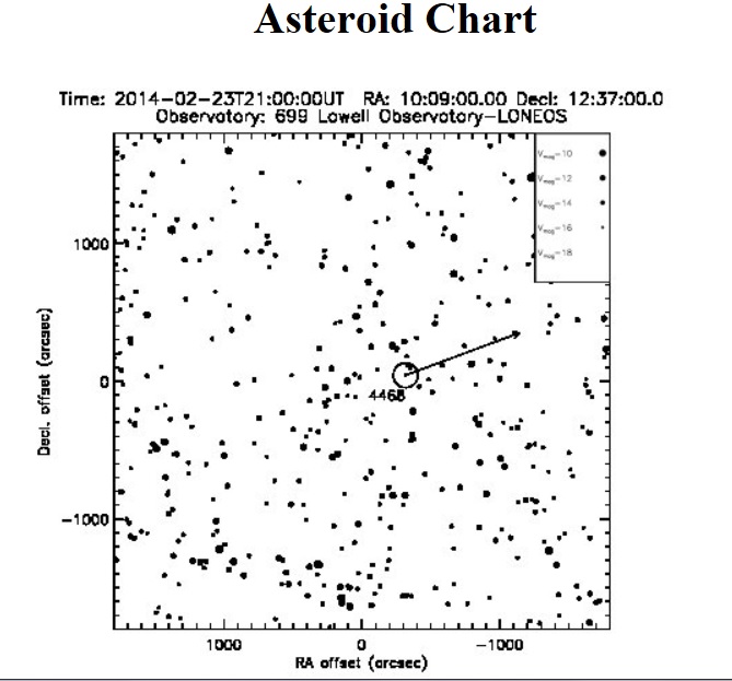

Die angehängten drei Plots zeigen dann für verschiedene Grenzmagnituden von 17, 18 und 19 mag die Position und die Trajektorie für einen Zeitraum von 24 h.
(4468) Pogrebetskij ist ganz klar der Favorit, zumal auf dem Photo wohl nur eine Spur sichtbar ist!
Übrigens zur Orientierung:
(1) das Photo ist spiegelverkehrt
(2) der helle Stern rechts oben im Photo ist Regulus
(3) der Polarstern wäre etwa in Richtung 19:30 (also nach links unten)
Gruß, Peter
Credit: Lowell Observatory http://asteroid.lowell.edu/cgi-bin/astplot

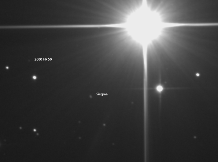

> außerdem habe ich noch einen zweiten KP neben Regulus entdeckt.
Das dürfte (2560) Siegma sein, 15.5 mag. Macht Spaß,diese Kleinplaneten-Suche. ;)
Thomas
Hallo Thomas,
ich habe zwei Aufnahmen mal in AstroArt blinken lassen und neben Siegma noch einen schwächeren KP gefunden, müsste 2000 HR 50 sein, 17,8 mag.
Ja, es macht Spaß diese KP suche, werde jetzt aber mal die 30 Aufnahmen zu einem Bild verarbeiten, mal sehen was raus kommt.
Hallo Thomas,
das passt mit Deinen Angaben, der Kleinplanet hat bei dieser Darstellung keine Strichspur hinterlassen.
Ich habe Dir mal ein Ausschnitt mit den zwei KP angehängt die sich beim Blinken bewegen.
