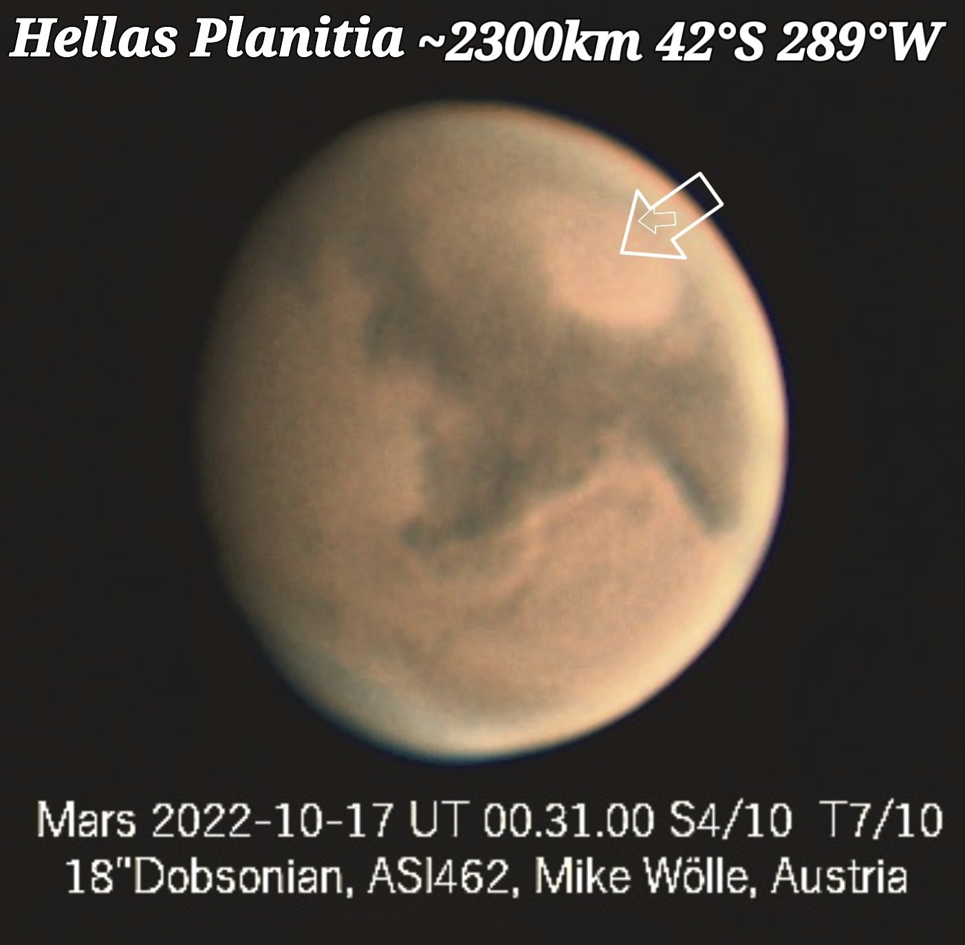

Wir beginnen mit dem allseits bekannten Hellas Planitia, ein gewaltiges Einschlagsbecken
mit etwa 2300km Durchmesser, südlich der großen Syrte. Sehr einfach auch mit kleinen Geräten zu erkennen.

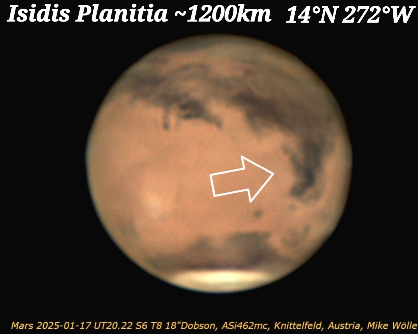

Hellas war einfach, bei Isidis Planitia mit 1300km müssen wir schon genauer hinschauen, da dort die Ränder auf der linken Seite kaum noch vorhanden sind:

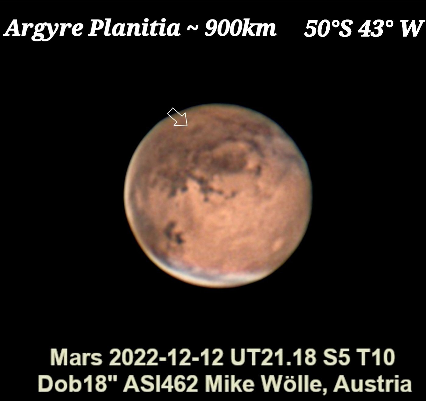

Kleiner, aber recht einfach als heller Fleck ist Argyre Planitia mit 900km zu erkennen.

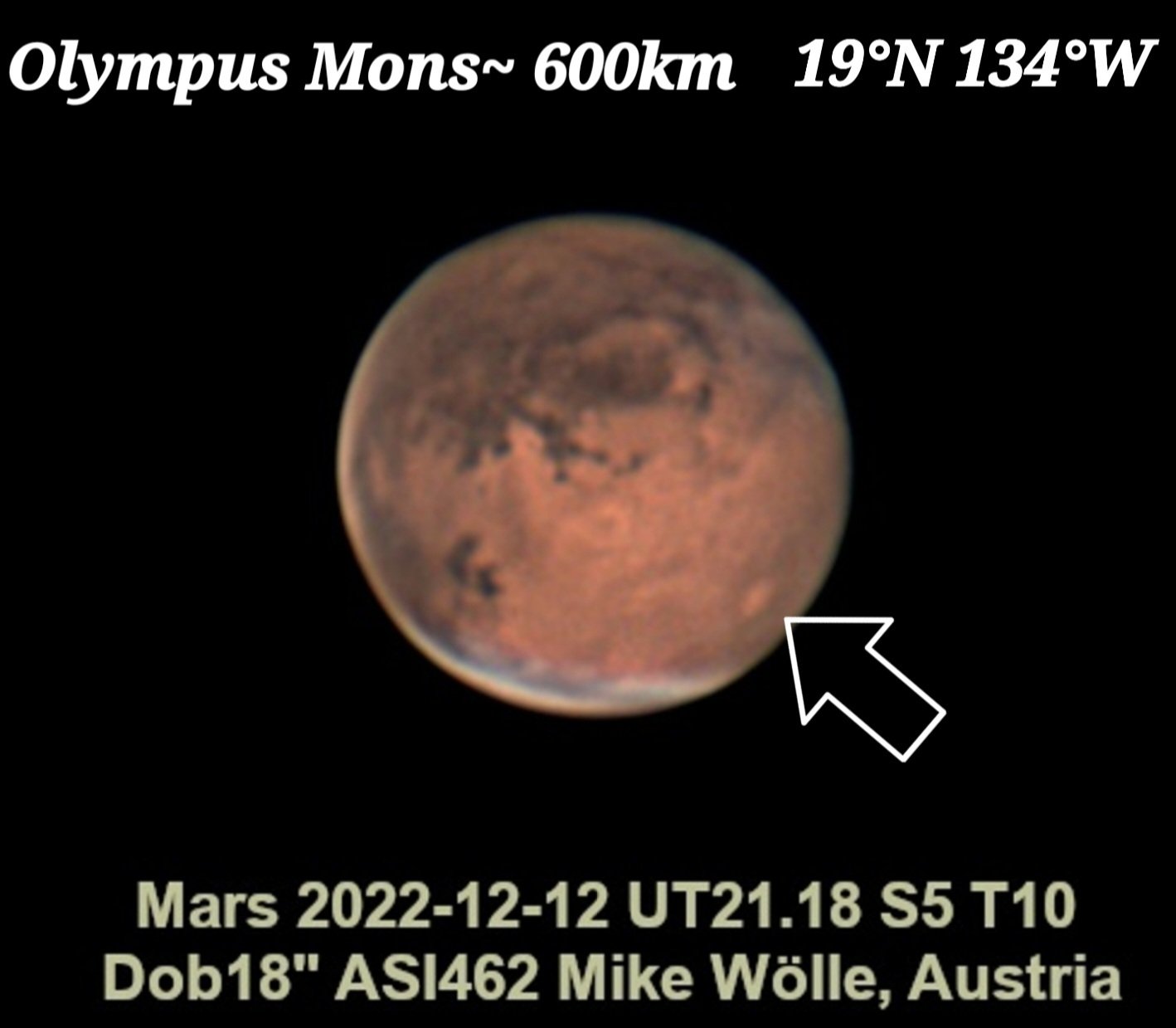

Jetzt nach drei gewaltigen großen Ebenen, erreichen wir ein sehr bekanntes Objekt: Den höchsten Vulkan des Sonnensystems: Mons Olympus mit ca. 600km Durchmesser als helle Ellipse ein sehr einfaches Objekt:

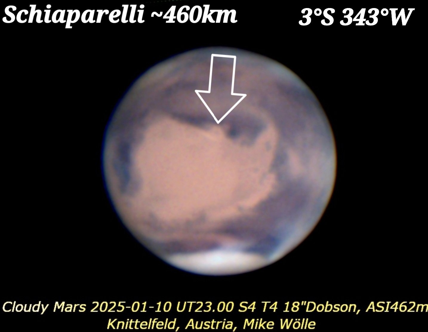

weiter geht's mit einem ebenfalls sehr einfachen Objekt, der auch visuell gut zu erkennen ist: Der Sciaparelli Krater in der Nähe von Sinus Meridiani benannt nach dem "canali" Entdecker mit 490km:

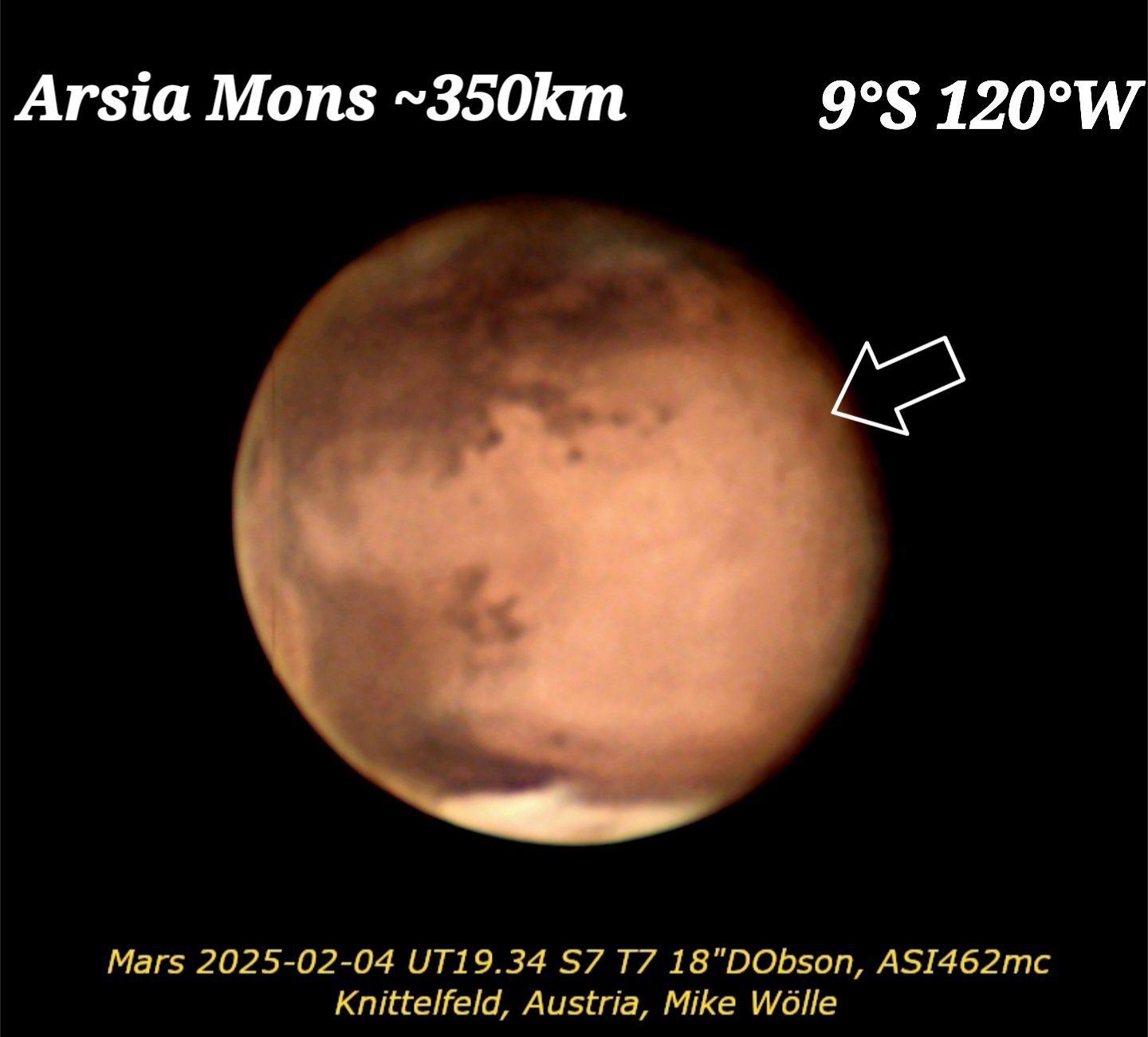

...weiter geht's mit einen Vulkan aus der Tharsis Region: Arsia Mons, der zusammen mit seinen Nachbarn bei passender Wetterlage orografische Wolken in Form eines W bilden kann. Sein Durchmesser: Etwa 350km Durchmesser,leicht auszumachen:

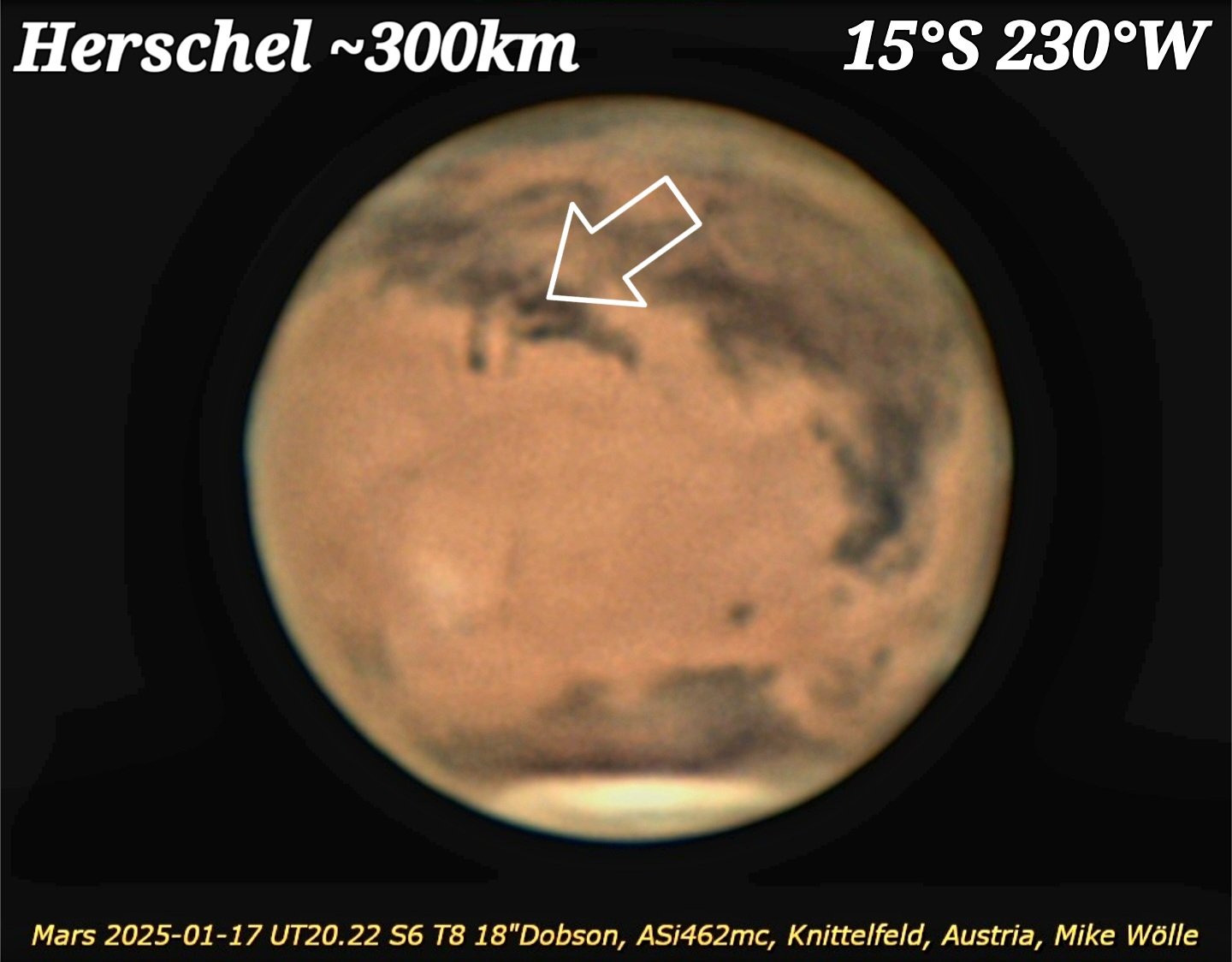

Gleich groß, und ebenfalls eindeutig zu erkennen ist der Krater Herschel.
300km sind also kein Problem, also weiter:

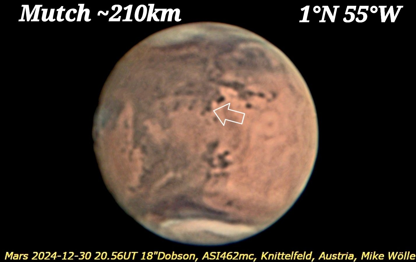

Wir lassen einige Krater aus und nehmen den recht deutlichen Mutch in der Nähe des Großen Mars Canons: Er hat nur mehr 210km Durchmesser:

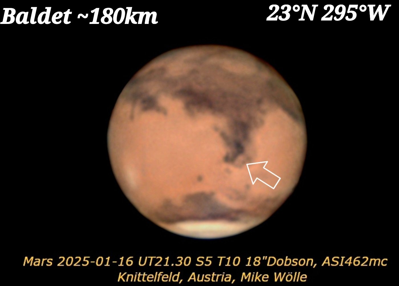

... am besten wir nehmen uns eine gute Marskarte zu Hand, den nun kommen immer kleinere Krater, wie z.B. Baldet mit nur mehr 180km:

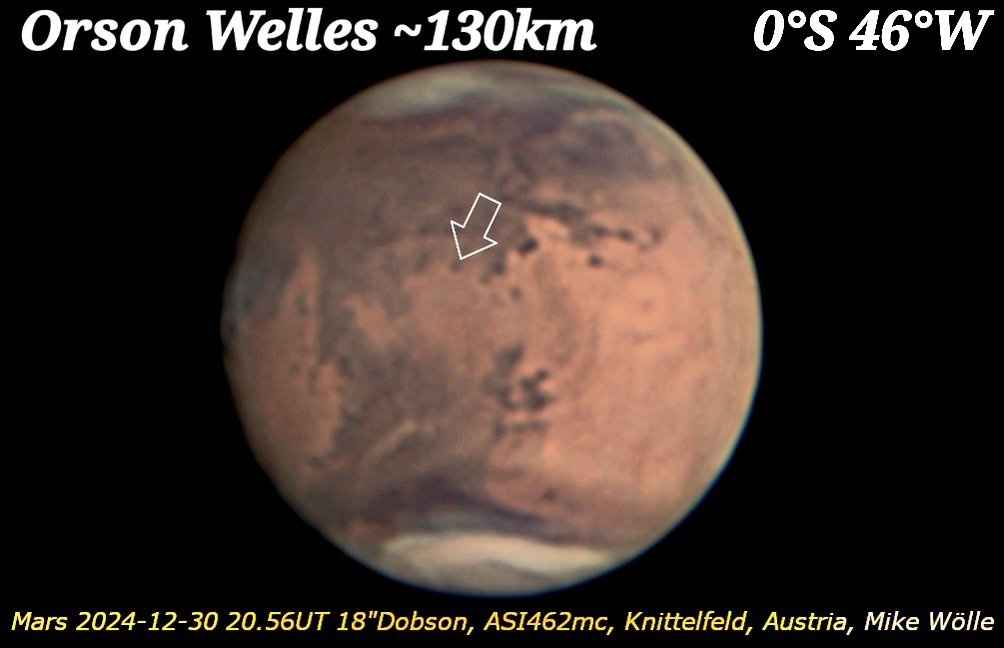

Mit 130km finden wir einen bekannten Namen:
Orson Wells:

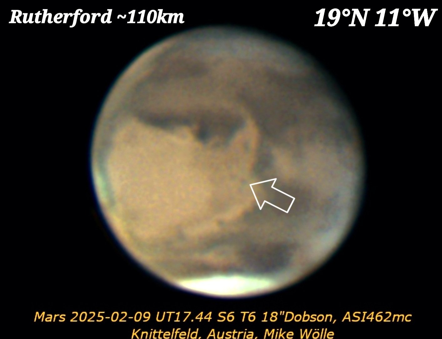

Dann Radau mit 120km
und Rutherford mit 110km

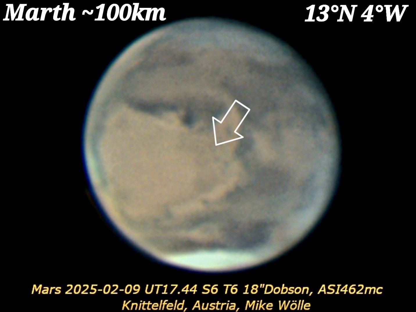

Nun haben wir fast geschafft, es folgt mit ca.100km Durchmesser der kleinste gerade noch aufgelöste Krater namens Marth.
Zum Zeitpunkt der Aufnahme von Marth hatte Mars einen Durchmesser von 12.9 Bogensekunden Durchmesser.
Das ist etwa die Hälfte des Durchmessers, den Mars in einer günstigen Perihelopposition erreichen kann.
Dann sollten Marskrater mit 50km Durchmesser erkennbar sein.
Wir halten also fest: Praktisches Auflösungsvermögen an Mars bei 12.9" scheinbaren Durchmesser und 46cm Öffnung, bei gutem Seeing und Farbkamera: Etwa 100 Kilometer.
