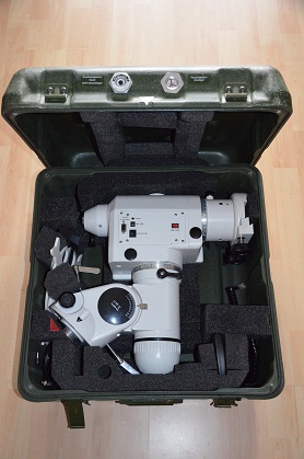

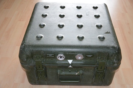

Ich möchte euch mal meine Kofferlösung für die EQ6 vorstellen. Ich war massiv gefrustet, weil ich nix vernünftiges gefunden habe und bin dann durch Zufall über diese GFK-Transportkiste von der Bundeswehr gestolpert. Preis liegt bei ca 80€ in der Bucht. Das Ding ist so stabil, das sie wahrscheinlich einen Sturz aus nem Flugzeug überstehen würde. (50x50x30 Außenmaße) Die HEQ5 geht da sicher noch mit Gegengewichten rein.

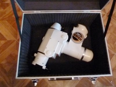

ich habe diesen Koffer:
Koffer
Es war mir wichtig, dass die Belastbarkeit des Griffs angegeben ist. Der Walimex Basic M hat die Montierung zwar auch getragen, aber er wirkte leicht überfordert.
Demnächst will ich den Koffer noch mit PE-Hartschaum auskleiden.
Ronald

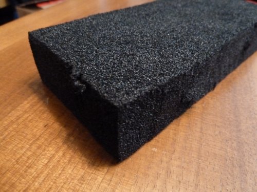

Die Fotos von "Plastazote LD29" erinnern mich an das Material, das ich hier als kleines Stück (Foto) herumliegen habe.
Leider findet man nur selten Stärken über 30mm. Kleben soll recht schwierig sein.
Ronald

Hallo Alex, ich wollte dich mal fragen was so eine Kiste wiegt.
Gruß, Christian
Hallo Christian,
ich bin zwar nicht Alex, aber laut Ebay wiegt so ein Ding so 12-13 kg.
Überlege mir auch eine zu kaufen, das Ding scheint Bombensicher zu sein, im wahrsten Sinne des Wortes ;)
Kevin
Hallo Kevin,
danke für die Antwort. Ich hatte bei eBay gelesen 25 Kilo ( hier) und war mir nicht sicher, ob sich das nun nur auf das Gewicht des Koffers bezieht oder dem gesamt Zulassgewicht. Dennoch sind die Dinger dann verdammt schwer...Aber eben sicher :)
Gruß, Christian
