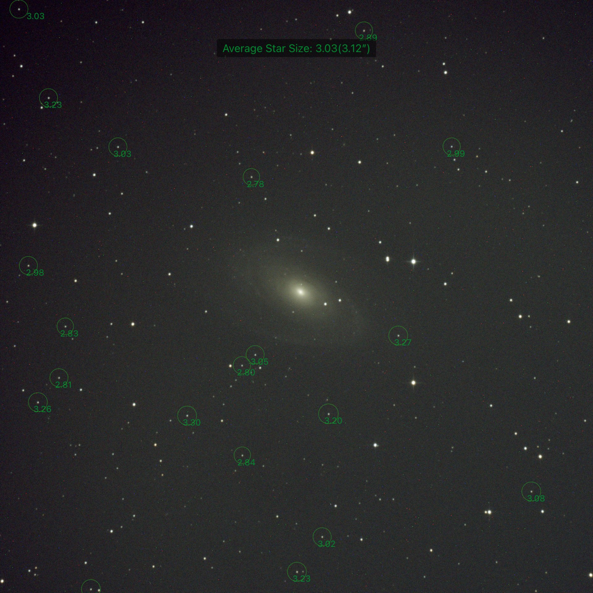

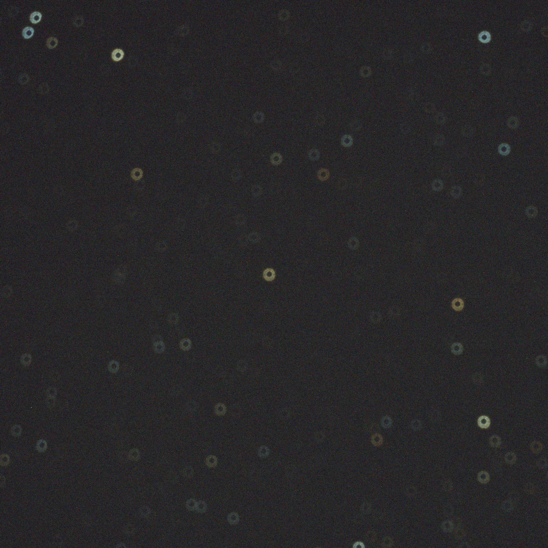

ich habe seit ein paar Wochen etwas Probleme mit meinem Newton bei der Fotografie.
Ich bin mir nicht sicher, ob ich falsch kollimiert habe, oder ob ich während des Betriebes eine Verkippung bekomme.
Der Imagetrain besteht aus Asi 533 MC Pro, Adapter, Filterschublade, Adapter, Komakorrektor (MPCC MK3) in Ringklemmung am Skywatcher 150/750PDS.
Ich weiß, dass der Baader MPCC Mk3 aufgrund seiner kleinen Kante gerne verkippt, das ist aber ausgeschlossen.
Was auch auffällt, ist, dass ich scheinbar eine starke Vignette habe, obwohl der Sensor ja quadratisch ist.
Anbei sind Bilder vom defokussierten Sternenfeld und einmal im Fokus für eine Beurteilung.
Das defokussierte Bild ist mit maximalem Gain und 1s Belichtungszeit aufgenommen um Nachführfehler auszuschließen.
Teilweise hatten die Sterne einen Zacken als Ausbruch an einer Seite, der sogar mitgewandert ist, wenn ich den Imagetrain mal gedreht habe. Deshalb denke ich, mein OAZ verkippt.
Ohne Komakorrektor war der Zacken weg, aber ich denke das liegt dann am geringeren Hebel.
Ich freue mich auf Ideen zur Lösungsfindung.

Kurzer Schub nach oben.
Kann hier jemand etwas zu sagen?
Bin ich auf dem richtigen Weg, oder habe ich etwas anderes übersehen?
Hallo Dennis,
mir sieht das auch nach Verkippung aus. Bei dem defokussierten Bild zeigt sich der Schatten des Fangspiegels hauptsächlich in der linken oberen Ecke nicht im Zentrum. Da hätte ich den Okular Auszug in Verdacht.
Ich bin allerdings absolut nicht der Foto Experte; vielleicht meldet sich von denen ja noch jemand.
