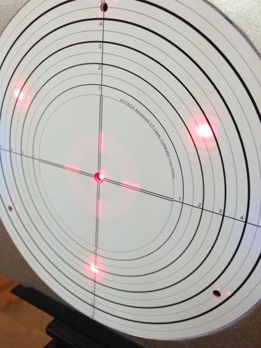

wie Stefan schon schreibt, bei F2 zählt jedes 10tel Millimeterchen. Oft vergessen bei der Justierung wird, dass auch der Fangspiegel oder in Deinem Falle die Hyperstar Linse mittig im Strahlengang sitzen muss. Das justiert man mit den Justageschrauben für die Schmidt Platte. Ich mache das mit dem "Hotech Advanced CT Laser Collimator ACT-M2". Dieser ist für SC, Mak, Mak-Newton oder RC entwickelt worden und leider nicht ganz günstig. Die letzte Feinjustage am Stern muss dann allerdings trotzdem noch erfolgen.

#6
Der genannte Hochtec Laser benutzt 3 Laserstrahlen die über die Fläche verteilt durch die Schmidt Platte auf den Hauptspiegel fallen und dort reflektiert werden. Die reflektierten Strahlen werden auf die Lasereigenen Justage Platte dargestellt. Mit dieser Methode, kann man im ersten Arbeitschritt die Schmidt Platte sehr genau zentrieren. Danach kann man sehr genau die Fangspiegel und ggf. den Okularauszug justieren. Dazu wird ein mitgeliefertes Fadenkreuz im Primärfokus (ggf. Okularauszug) installiert.
Es gibt auch ein Video auf der Hotech Homepage, was die Möglichkeiten mit diesem Laser sehr gut illustriert/dokumentiert.
Leider stimmt bei dem Bild der Abstand zwischen Laser und Teleskop nicht. Wenn der Abstand stimmt, sind die Linien die man in der Mitte sieht in den Messkreisen. Dann kann man exakt messen ob alle 4 Linen gleichlang sind und ggf. die Schmidt Platte entsprechend mittig zentrieren, was man erkennt wenn alle vier Linien die gleiche Länge haben.

ich hatte solch einen Hotech Laser da, weil ich ihn testen wollte. Das Ergebnis ist schon bei leicht Verkippung des Hauptspiegels jedoch eher enttäuschend und zudem irreführend. Beim Hyperstar-System ist der exakte, zentrische Sitz des Hauptspiegels dabei das wichtigste Element neben der Schmidtplatte.
Die genau so gute und preiswertere Lösung ist dann auch die Methode des vorderen Einblicks und Justage über die sichtbaren, konzentrischen Ringe der optischen Elemente.
