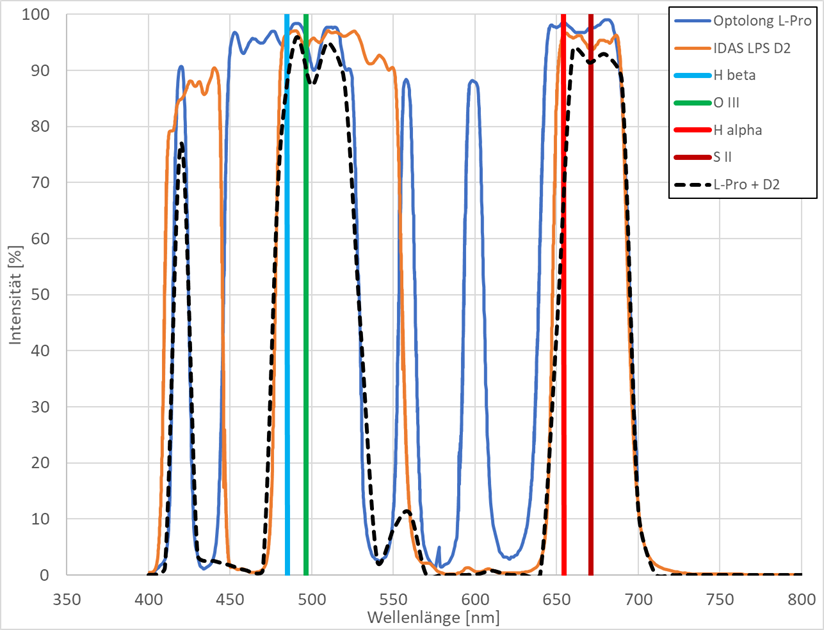

beim Vergleich der Filterkurven ist mir aufgefallen, dass sich versch. Filter ev. geschickt kombinieren lassen:
Ich habe einen Optolong L-Pro (ähnliche Kurve wie IDAS LPS D1) und bald auch einen IDAS LPS D2. Die Bereiche mit hohem und niedrigem Durchlass der beiden Filter unterschieden sich deutlich. Unten findet ihr die Kurven. Beide lassen Hb, OIII, Ha und SII durch, aber dazwischen fallen die Berge und Täler der Kurven zum Teil gegenläufig zusammen.
Multipliziert man nun die beiden durchgelassenen Intensitäten, erhält man eine Durchlasskurve für die Kombination. Übrig bleibt im Wesentlichen eine Kurve, die einem IDAS NB1 (oder ähnlich) gleicht (schwarze gestrichelte Kurve).
Hat jemand sowas schon mal in der Praxis probiert und könnte hier Bilder zeigen?
Bin gespannt
Ulli

was der erste Filter im Strahlengang blockt, kann der 2. Ja nicht mehr Durchlassen weil's nicht mehr da ist.
Richtig. Daher muss man die Intensitäten multiplizieren. Null mal x gibt null. Und als Produkt der beiden Kurven kommt eben die gestrichelte Kurve raus.

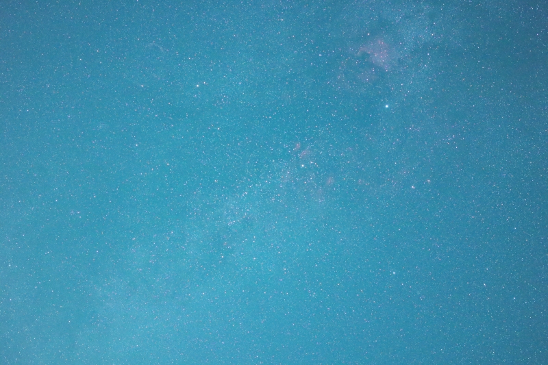

Also habe ich gleich mal quick&dirty getestet:
  • 760Da + EF40f4. Die Filter wurden einfach auf Objektiv bzw. aufeinander gelegt
  • Vixen Polarie ohne Einnordung (nur grob in die Richtung gestellt)
  • 30sec Aufnahmen bei versch. ISO Werten direkt aus der Kamera ohne jede Bearbeitung.
  • ohne Filter
  • Mit Optolong L-Pro (M48)
  • Mit IDAS LPS D2 (M52)
  • Mit L-Pro + D2
Hier das Ergebnis (12800 ISO)
ohne Filter

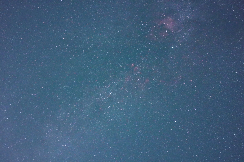

mit Optolong L-Pro

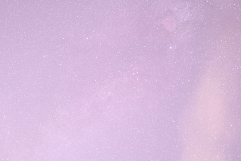

mit IDAS LPS D2

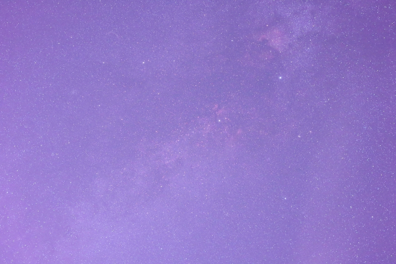

mit D2 + L-Pro
Die Kontraststeigerung ist schon sehr deutlich. Ich denke, es lohnt sich beide Filter zu kombinieren. Hat hier jemand einen IDAS NB1 oder einen Optolong L-enhance zum Vergleich?
