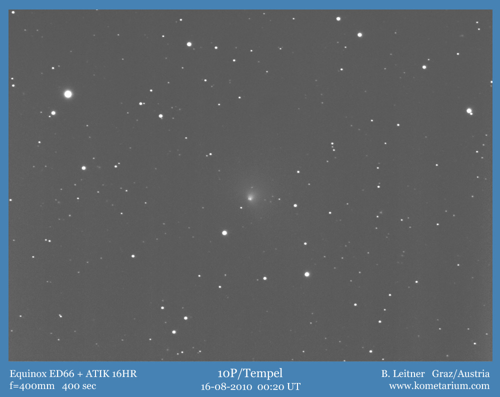

hallo Leute,
Burkhard:
tolle Aufnahme ! Der Komet sieht interessant aus.
Hoffe ihn die Tage endlich mal wieder zu sehen...
Der 10"er steht schon bereit.
Christian
