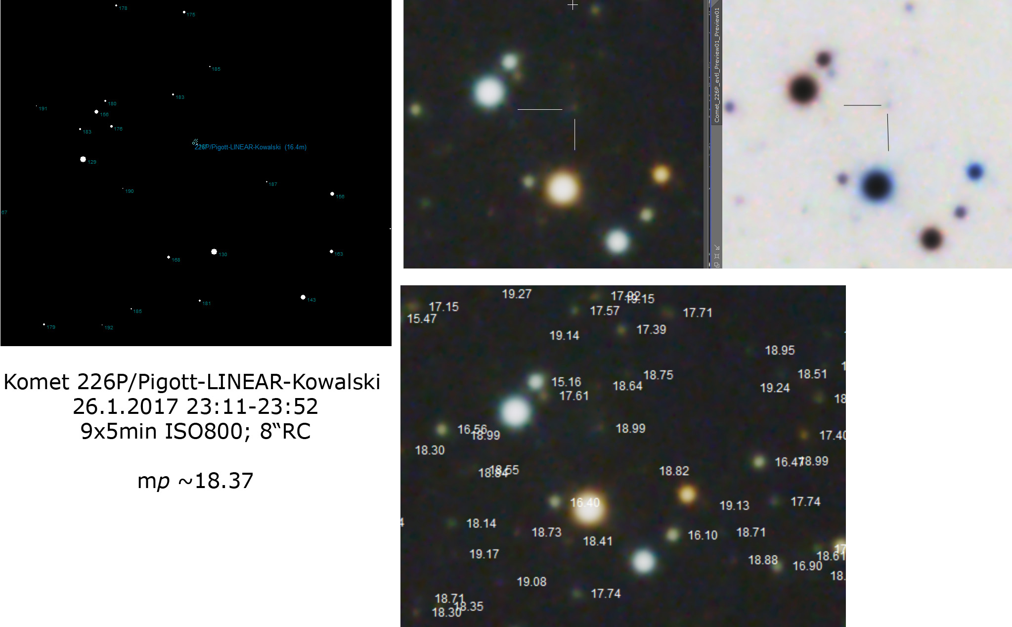

am 26.1./27.1. habe ich mich bei guten Seeing auf Kometenjagt begeben und bin der Meinung C 226P identifiziert zu haben.
Laut EasySky stand er dicht beim 18.99m hellen Stern, wobei die angegebene Helligkeit von 16.4m laut MPC nicht ganz stimmt ;-)
Ich schätze ihn auf 18.37m, da er heller ist als die beiden darüber liegenden Sterne mit 18.64m und 18.75m
Eine Vergleichsaufnahme 2 Tage später fiel leider dem extrem schlechten Seeing zum Opfer.
