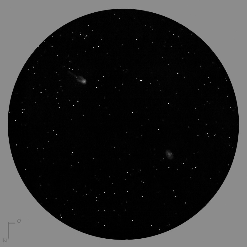

hallo Forum,
anbei eine Zeichnung zur heutigen Messung nachgereicht:
11.8.2019, 2:30 MESZ
260P nahe bei der Galaxie IC 1721 (13.3mag)
Christian

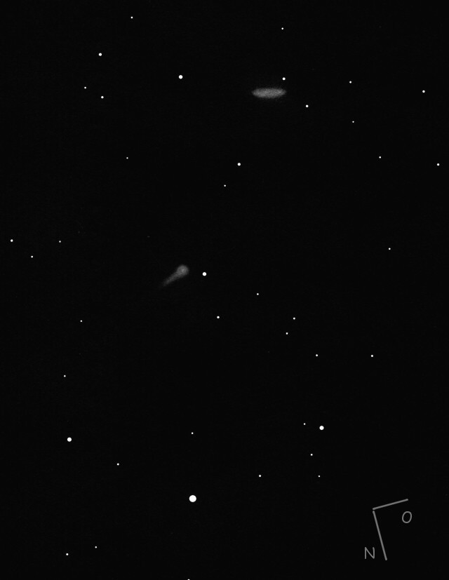

hallo Forum,
anbei eine Zeichnung :
7.10.2019, 3:30 MESZ, Region SQL 21.05mag, vor der Haustür
12" Dobson, V 133x
Distanz 260P ( 11.7mag ) zu NGC 1123 ( 12.2mag ) betrug 17`.
