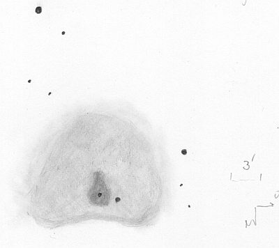

Ich komme gerade von meinem ländlichen Beobachtungsort. SQM in der Großen Bärin 20m8 - der Komet war im 7x50-Fernglas ein auffallendes Objekt. Ich bestimmte m1=7m5 und d=30'. Der Komet ist ordentlich kondensiert, DC 5-6. Im 12-Zöller auch ein schöner Anblick mit vielen Details,Zeichnung folgt. Filter wirkt gut.
Die Zeichnung:

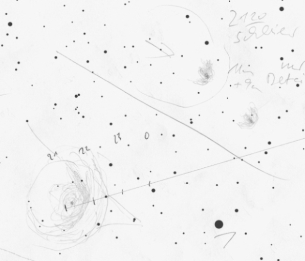

hallo Leute,
noch eine Kladde Detailskizze direkt am Scope entstanden:
18.3.2017, 21:10 MEZ
16" Dobson
Sie zeigt den detailierten Kernbereich
und den verformten, in Richtung
Sonne weisenden, Frontbereich den Uwe zuvor hier darstellte
bei V 164x und 201x.
Die Gesamtansicht entstand bei V 75x.
Christian

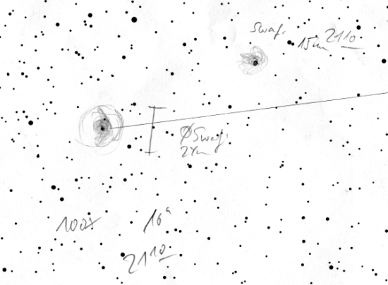

hallo Leute,
noch eine Rohskizze vom:
16.3.2017, 21:10 MEZ
16" Dobson, Übersicht V 75x, Detailskizze V 100x.
Christian

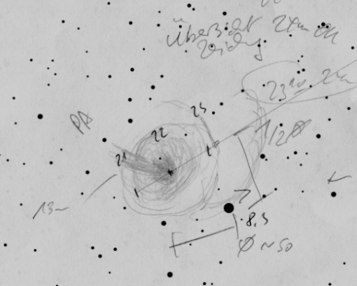

hallo Leute,
und noch eine letzte Rohskizze vom:
21.3.2017, 22:20 MEZ
16" Dobson, V 75x
Der Schweifansatz ist kontrastmäßig stark überhöht dargestellt.
Der PA war aber feststellbar.
Christian
