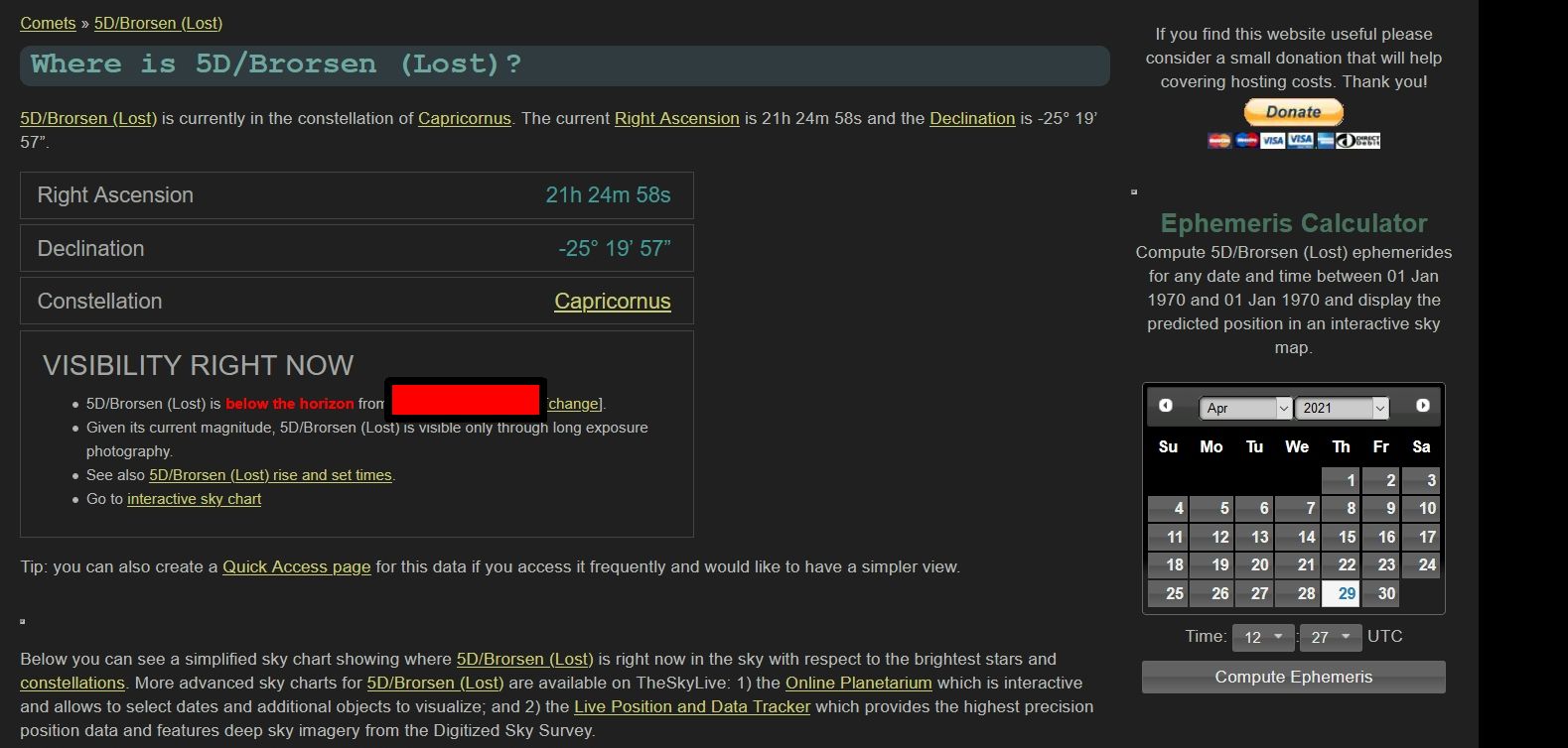

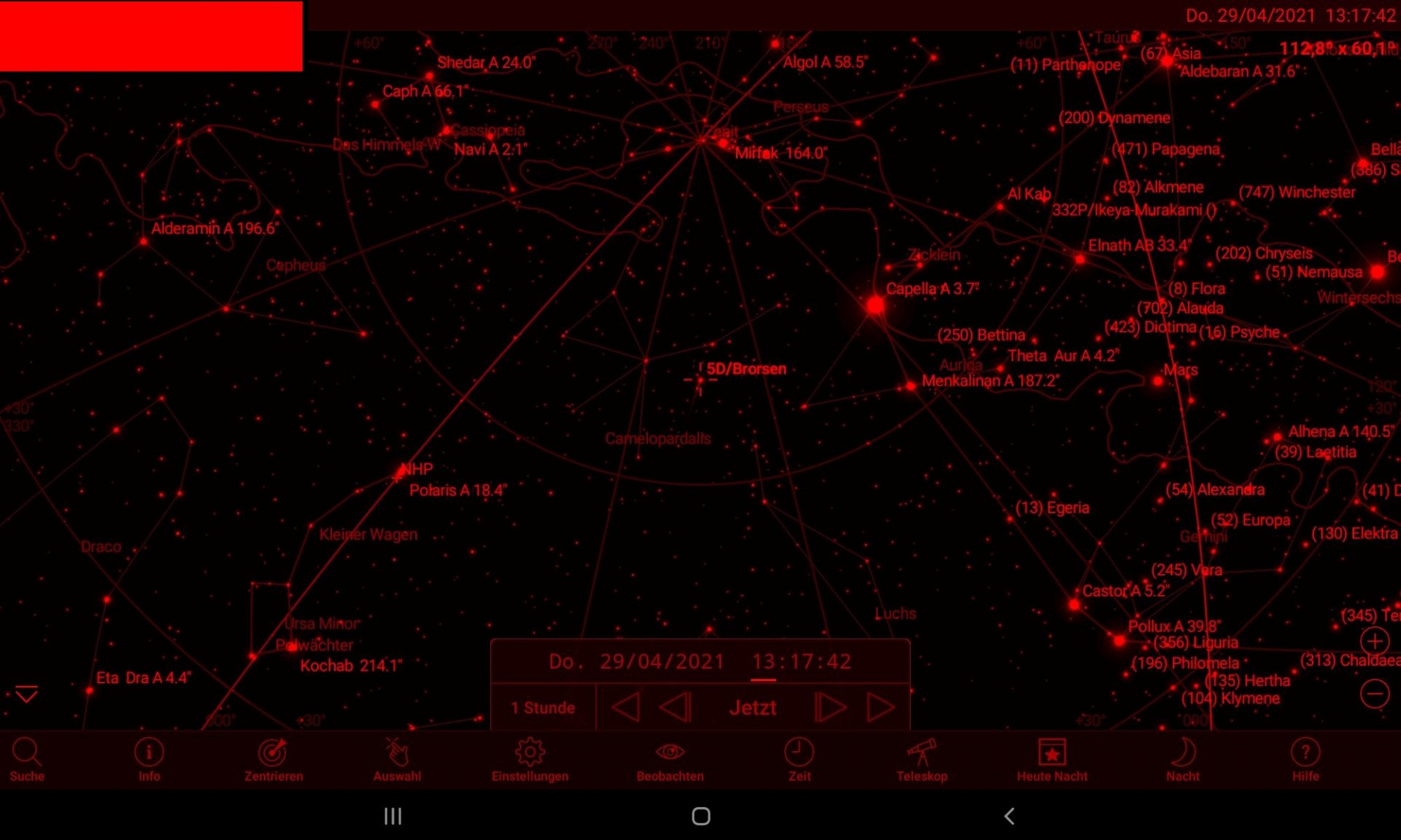

Seit einiger Zeit fällt mir der Komet 5D/Brorsen in SkySafari 6PRO auf (siehe Screenshots), MAG 6.7
In „TheSkyLive“ wird er mit „LOST“ gekennzeichnet.
Ausserdem steht dort, dass er von meinem Standort aus derzeit unter dem Horizont liegt. Das ist er aber laut aktuellem Screenshot nicht.
Weiterhin steht dort, dass er nur nur eine Langzeitaufnahme zu sehen ist, bei anderen Objekten steht dort die Mindesöffnung des Teleskops.
Wiki sagt, er gilt als „verloren“ :cool: :unsure:
Stellarium und SkyChart zeigen ihn gar nichts an.
Jetzt bin ich verwirrt. o_O Handelt es sich um einen Fehler in SkySafari bzw. dessen Datenbank? Oder sind das 2 unterschiedliche Objekte?

Hi Lukas,
:ROFLMAO: o_O...suchen...ja, hab ich auch in der Tat schon 2 mal versucht, da ist nix zu sehen (visiuell) und hatte auch schon mal die (Planeten-) Kamera da drauf gerichtet,...nix...
Aber wie gesagt, mir ist die Anzeige des Kometen erst vor einigen Tagen in SkySafari aufgefallen. Der wird dort ja so deutlich dargestellt und liegt seitdem immer in der Nähe von Capella, den ich zum Alignment nutze. Der hätte mir schon viel eher auffallen müssen.

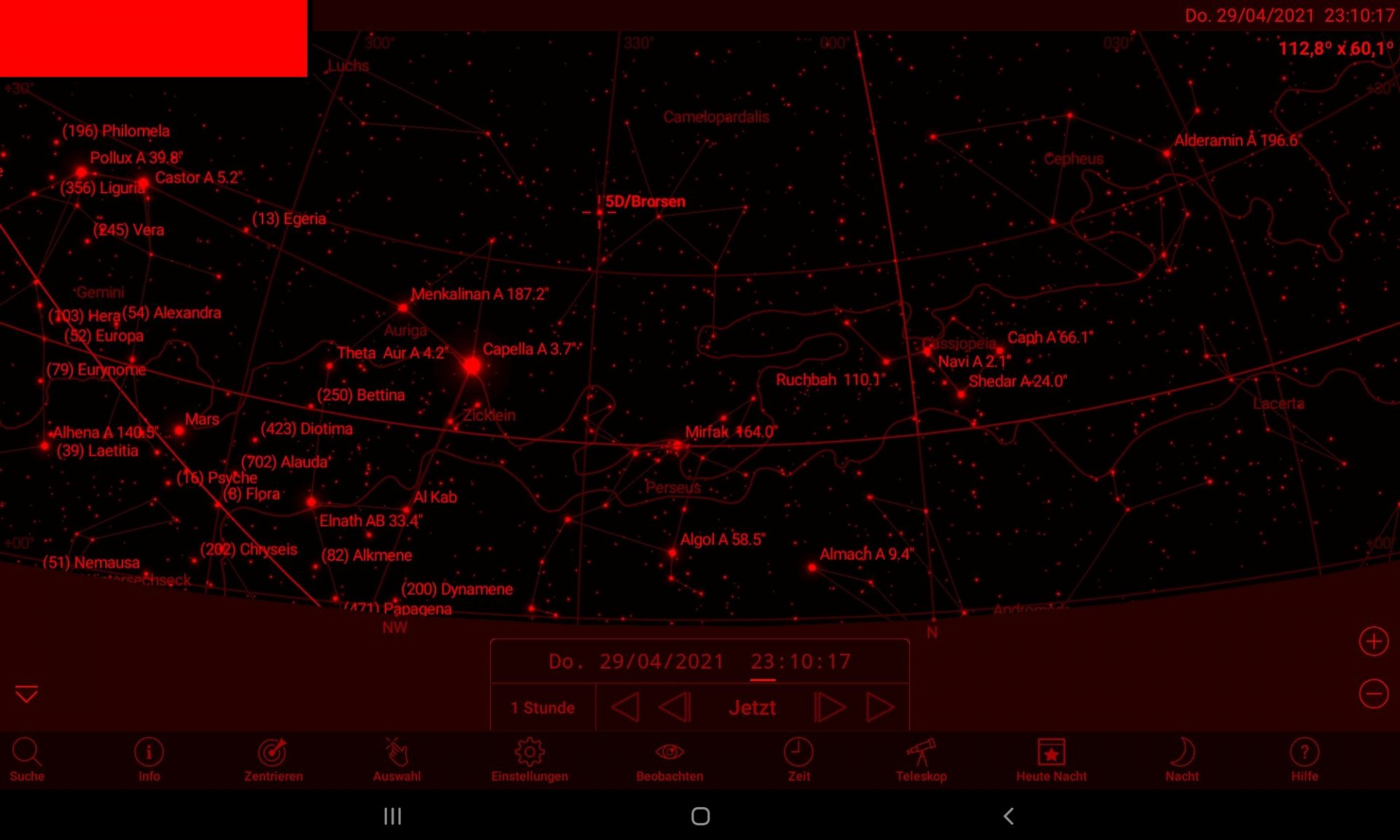

Danke euch! Denke, dass SkySafari´s Datenbank den da irgendwie als verspätetes Easter Egg reingeschummelt hat.
Eigentlich such(t)e ich gar keine Kometen, wobei ich den ATLAS auch über TheSky seit einiger Zeit verfolge, aber der Brorsen war so präsent auf dem dem Display und von meiner Lokation aus, da mußte ich hier mal nachfragen...
Hartmut
Jou, skysafari ist bisweilen recht kreativ bei der Darstellung der Helligkeit... ?
Hab ich auch schon ein paar mal erlebt und in CloudyNights gibts ne ganze Rubrik mit "etwas" übertriebenen Darstellungen von Kometen in Skysafari. Aber zumeist sind die Kometen dort korrekt ;)

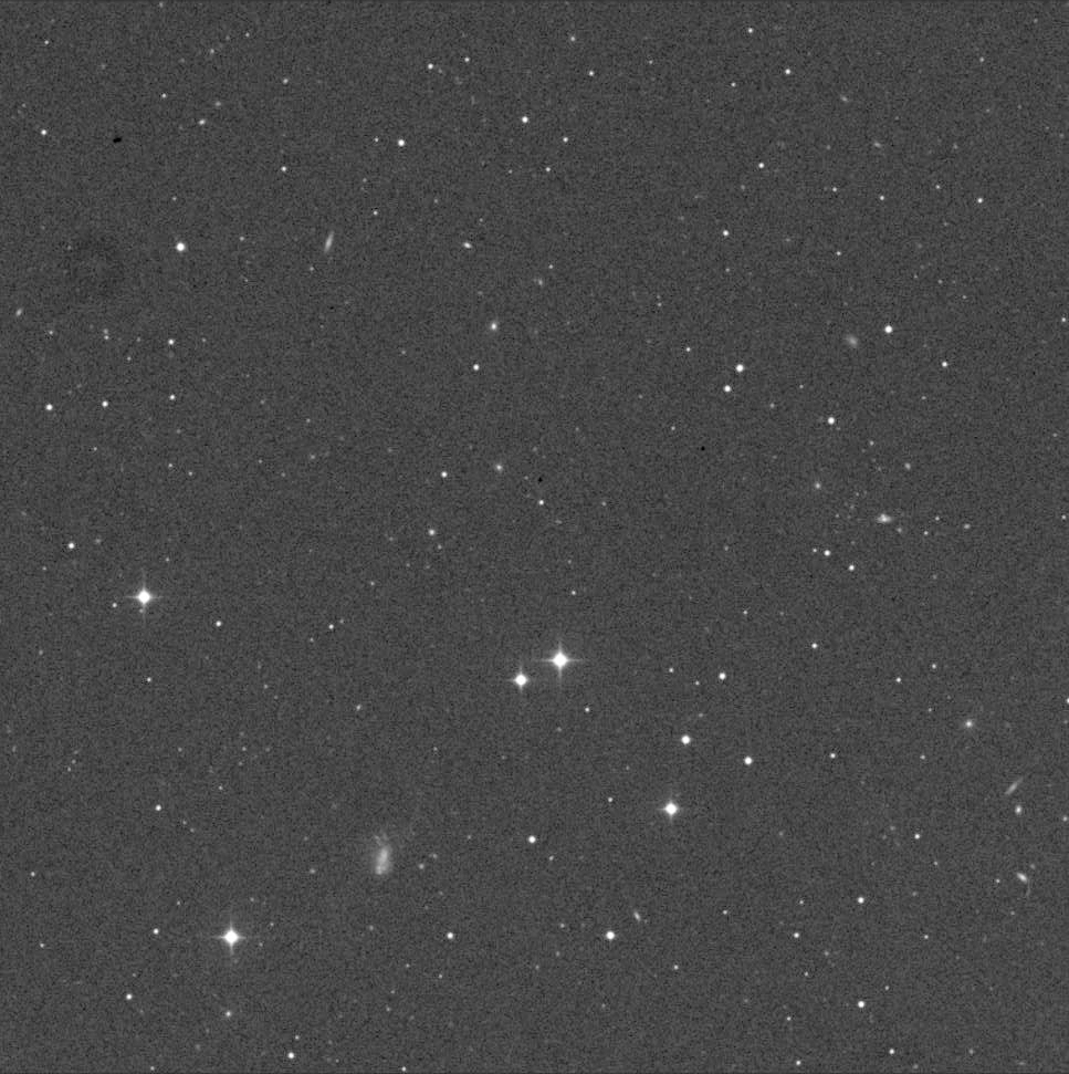

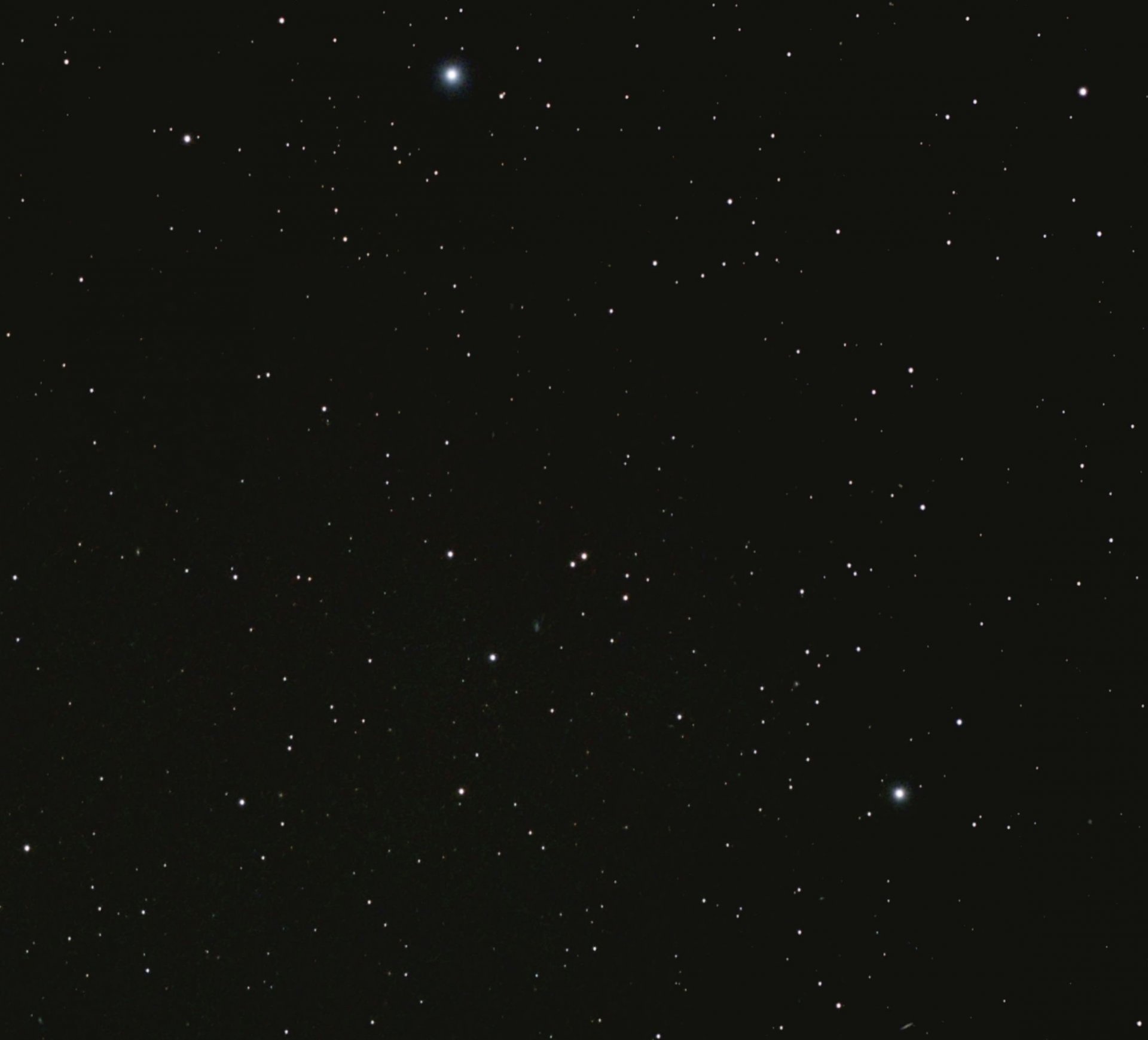

ohne von Eurem Thread zu wissen, bin ich gestern Sky Safari Pro gefolgt und habe -mangels alternativer Objekte-versucht den Kometen einzufangen (TEC110, Flattener, Canon Ra, 30 sec x20).... am Stadthimmel von Erlangen. Er sollte gestern im großen Wagen gewesen sein. Es war ein Test aus Neugier.
In einem Ausschnitt habe ich etwas gefunden, dass auf den Kometen hinweisen könnte: kleine grüne Spur, etwas länger als Durchmesser der Sterne . Die Frage ist, ob eine Wiederholung unter Landhimmel akzeptable Ergebnisse bringen würde.
Peter

Hallo Peter,
war zufällig heute Nacht auch unterwegs und bin wieder in SkySafari auf den Kometen gestoßen. Also Teleskop dahin gefahren und... leider nix zu sehen.
Ich habe allerdings auch nicht lange da gesucht. Allerdings sieht man bei Dir in der Tat was! Müßte man mal fotografisch mit Langzeit versuchen...
Hartmut
Hallo Peter - das wäre eine große Überraschung, wenn das 5D ist. Der Komet gilt als verschollen und hat sich im 19. Jahrhundert aufgelöst.
Um zu bestimmen, was du da fotografiert hast, brauchen wir ein paar Angaben. Datum, ungefähre Position, ist das Bildfeld nach Norden ausgerichtet?
Gruß Michael Jäger
