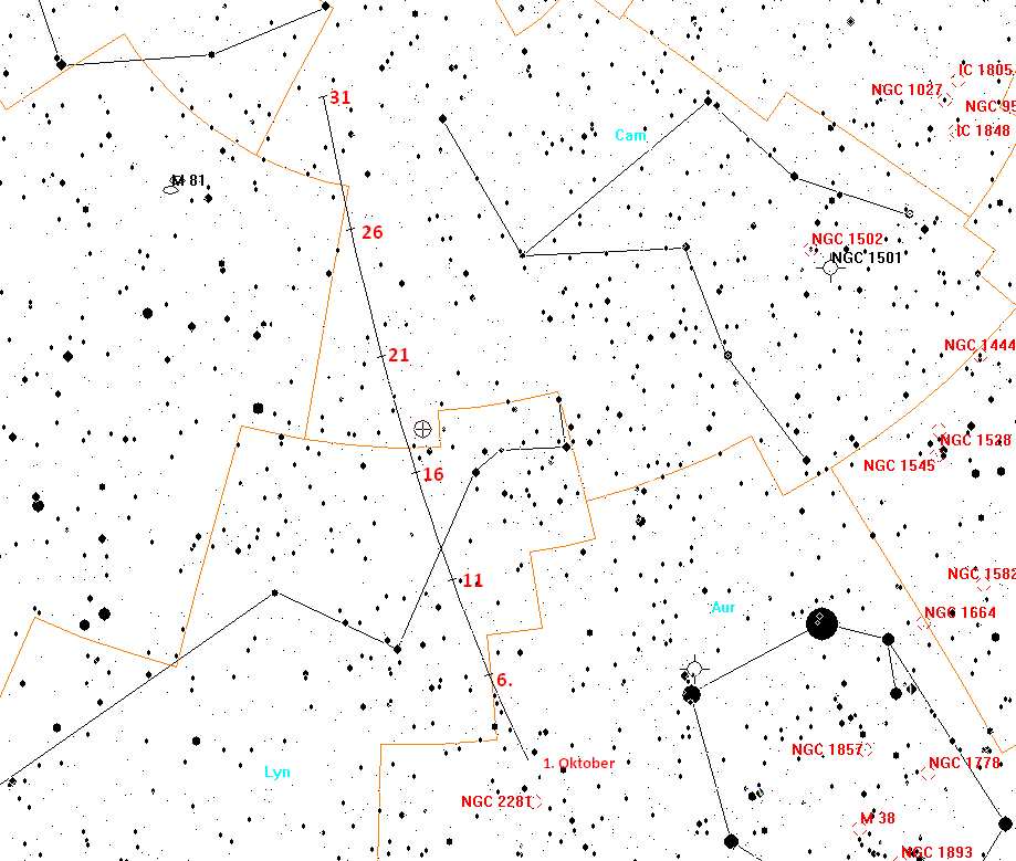

gemäß dieser Internetveröffentlichung stieg die Helligkeit vom Borisov um mehrere Größenklassen auf 12m5. Selbst der Pseudonukleus mit ca. 15 mag ist für mittelgroße Teleskope erreichbar. Das sind CCD-Helligkeiten, visuell ist er vielleicht noch heller.
C/2014 Q3 (Borisov) steht zirkumpolar im östlichen Fuhrmann und läuft nach Norden. Er ist am Morgenhimmel exzellent zu beobachten. Die Übersichtskarte ist stark verpixelt wegen der Größenbeschränkung hier. Zum wirklichen Aufsuchen benötigt man ohnehin Detailkarten (oder eine Copmutersteuerung).
Ran ans Teleskop!
