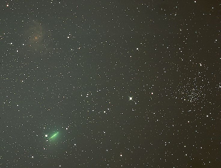

Zwischendurch ist noch diese Aufnahme entstanden (Bildausschnitt):
Link zur Grafik: http://img265.imageshack.us/img265/5061/c2009k5ade.jpg

Guten Morgen Maciej,
ein sagenhaftes Bild hast Du hingelegt.
Ich habe mich ebenfalls bei einem starhlend hellen Mond und viel Hintergrundlicht abgemüht. Bin ebenfalls rechtschaffend müde.
Danke auch noch einmal an Christian; des war ein Super Tip.
Die Bilder werte ich heute aus und stelle sie im Lauf des Tages ins Forum.
2 Fragen:
Welche Optik und Kamera hast Du verwendet?
Wie hast Du den Hintergrund dunkel bekommen?
Hans
Hi Maciej,
super Foto! Ich konnte Gestern mit 8" nur den Kometen sehen. Der bewegt sich momentan immer schneller und das sieht man schon nach gut 15 Minuten das er ein Stück weiter ist. Vom Sternhaufen blitzten hin und da ein heller Stern auf. Die Galaxie war völlig unischtbar.

hallo Leute,
m.m.:
ja so habe ich mir das vorgestellt, super :cool:! :respekt2:

Hallo.
@ Lots und Christian: Danke Euch beiden - freut mich, dass das Foto gefaellt!
@ Hans: Dankeschoen geht auch an Dich!
Zu den Aufnahmedaten:
8" Newton (F5) + Canon EOS 350d,
nachgefuehrt mit Lacerta MGEN bei 500mm BW auf der HEQ5,
8 x 120sec bei ISO 800 (inkl. 8 Darkframes, jedoch keine Flats, Bias),
Bearbeitet mit DSS, Gimp und PhotoImpression.
Bei der Bearbeitung habe ich das Histogramm angepasst und leicht den Kontrast angehoben.
Der Himmelshintergrund war schon beim einzelnen Lightframe recht dunkel. Das Stacken und die BB der Bilder fuehren sogleich zu besseren Resulteten.

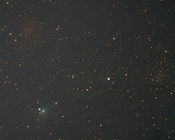

Der Tip war Super und meine c/2009K5-Session hat mir mächtig Spass gemacht.
Dafür habe ich heute massiv mit der Auswertung der gestrigen Fotos zu kämpfen.
Weder DSS, noch Astroart oder mein geliebtes Giotto hat mir die gewünschten Ergebnisse gebracht.
Vielleicht kann mir ein Kollege helfen.
Vorab zur Session:
OTA: 10"Newton F4 (Orion) mit Baader CCorr.
CAM: Canon D10 Astroversion
Parameter: 54 images a 30 sek bei 1600 ISO, Speicherung im Raw Format, Stacking und Bearbeitung auf TIFF_ebene mit den oben genannten Programmen.
Die Bedingungen waren schwierig; diesige Bodenseeluft, Fremdlicht und böiger Wind (auch in der Astrohütte spürbar).
Problem:
1. Ich habe Probleme mit den Programmen gleichzeitig den Kometen und die Sternfelder zu justieren.
2. Der Hintergrund ist trotz Darks nich optimal.
Vielleicht kann jemand weiterhelfen

Hallo Hans.
Das Bild sieht schon sehr solide aus - :respekt2:
Da ich leider noch nicht zu Hause bin und ich DSS leider nicht zur Hand habe, kann ich Dir nur eine Kurzanleitung durchgeben:
1) Lights und Darks seperat in DSS importieren (da Du ziemlich viele Lights gemacht hast, wuerde ich mich zunaechst wegen der grossen Datenmenge auf 5-10 Fotos beschraenken - spaeter kannst Du es mit Deinen 54 Lights versuchen).
2) Alle Bilder ueberpruefen (check all pictures - oder Aehnliches).
3) Das erste Lightframe auswaehlen und registrieren (register light frame) ... ein Ladevorgang lauft und zaehlt (fast) alle Sterne.
4) Das registrierte Bild zeigt jetzt sehr viele gruene Kreise um die Sterne (da Dein Komet jedoch diffus auf dem Foto erscheint wird er nicht als Stern erkannt - Abhilfe verschafft Punkt 5)).
5) Mit dem Mauszeiger die Kometenfunktion rechts auswaehlen und den Kometenkern mittig (Lupe) anfahren. Schliesslich durch die "SHIFT-Taste" gedrueckt halten auf den Kometenkern so oft draufklicken (2-3x) bis sich ein violettes Kreis um den Kometenkern bildet.
6) "Speichern" - Vierte Auswahlmoeglichkeit in der rechten Spalte (Diskette).
7) Fuer all die anderen Lightframes Punkt 4-6 wiederholen.
8) Sollten nun alle Lights durch sein alles noch mal sicherheitshalber "check all".
9) "Stack checked pictures" auswaehlen.
10) Den gewuenschten "comet-stacking-modus" auswaehlen indem Du zuerst "stacking parameters" (oder Aehnliches) auswaehlst und dann die zweite Spalte/ den zweiten Anhang "comets" klickst. "stacking-modus" auswaehlen und mit OK bestaetigen.
Der Stacking-Vorgang laeuft jetzt ziemlich lange. Das Stacken meines Fotos dauerte heute (ungewoehnlich) ungefaehr 30 Minuten. Sollte die Zeit abgelaufen sein (Ladevorgang <1s) und der Rechner rechnet noch, bitte nicht entmutigen - ein fertiges Bild wird demnaechst angezeigt.
11) Sofern keine BB in DSS - Bild speichern unter...
Den Hintergrund kriegt man dunkeler indem Du in Gimp (freeware) die Kurven durch anheben anpasst - einfach herumexperimentieren und es geht bestimmt.
So die Anleitung ist doch nicht so kurz geworden.
Ich hoffe ich habe trotzden geholfen.
Eine Anleitung fuer den Kometenmodus in DSS findet man auch bestimmt in google.
Gruesse
m.m.

Hallo.
@ Micha: 48-pt-Schrift ist gut, dann aber bitte noch fettgedruckt - :)
@ Thomas: Dank auch Dir.
@ Hans:
Hab Dein Bild ein wenig bearbeitet.
Du hast ein bisschen zu viel mit dem Kontrastregler rumgespielt - der Gradient kommt deutlich zum Vorschein . Abhilfe verschaffen hier auch Flats oder Bearbeitungsprogramme a la PS.
Link zur Grafik: http://img171.imageshack.us/img171/8140/23283926.jpg
PS: Sag bitte bescheid, wenn ich das Bild entfernen soll.
Gruesse
m.m.
Hallo Maciej,
vielen Dank für deinen Input; da habe ich wohl noch einigen Nachholbedarf, wie ich aus Deiner Nachbearbeitung meines Bildes sehen kann.
Ich habe das Material mit Deinen Tips noch einmal überarbeitet. die Justage der Sterne und des Kometenzentrums hat fein funktioniert.
Das Bild zeigt allerdings Streifenartifakte, ich komme der Sache aber näher.
Ich muß in Zukunft noch mit Flat-Korrektur arbeiten.
beste Grüße vom Bodensee
Hans
