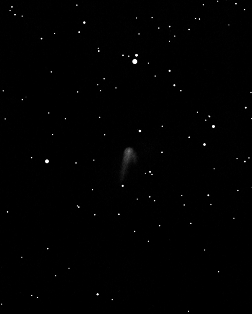

Johnson war heute morgen ein einfaches Objekt, der Komet macht sich langsam. Bei mittlerer Vergrößerung war er im 12-Zöller sofort sichtbar, mit asymmetrischem Schweif (Zeichnung folgt). Ich bestimmte m1=12m5, d=1', t=2', G=310° bei SQM=21,3 im Zielgebiet. Der Komet ist sehr gut kondensert, DC=5-6.
Nur 3° von M51 entfernt!.
Wie versprochen die Zeichnung von heute morgen.

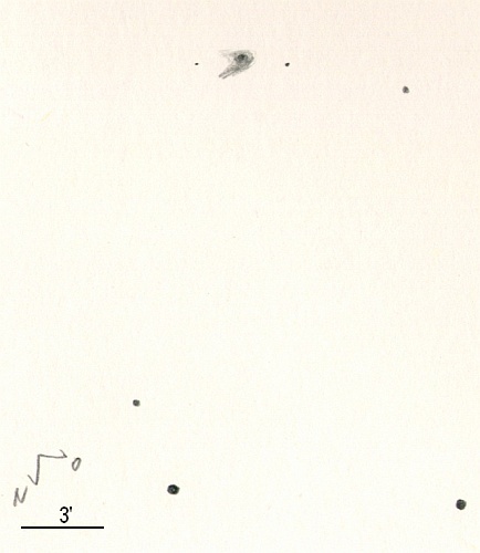

hallo Leute,
zeitnah nachgereicht ;) zur Beobachtung vom 5.1.2017 :
Christian

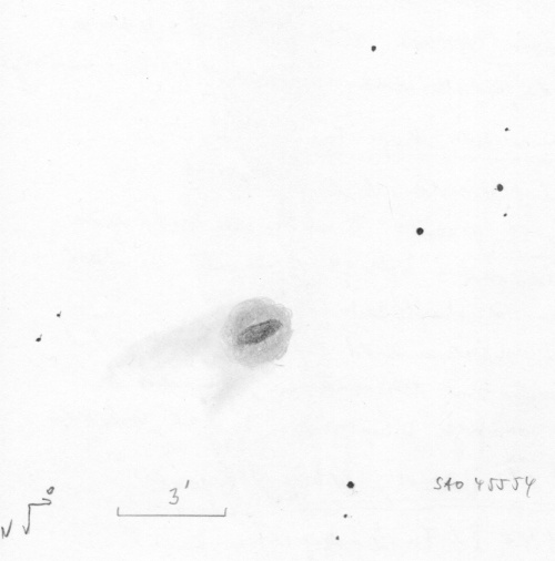

hallo Leute,
hier nachgereicht noch eine Zeichnung von vorgestern Nacht:
26.1.2017, 23:05 MEZ, fst 5.0 Region
16" Dobson, V 201x
Christian

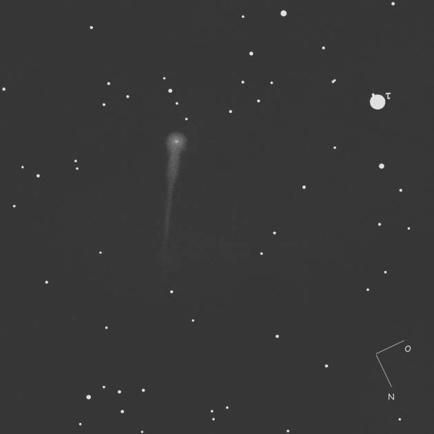

hallo Leute,
eine Zeichnung nachgereicht von letzter Woche:
2.3.2017, 23:30 MEZ
16" Dobson, V 139x
11.6mag, DC 3, Durchm 1.1` Schweiflänge 5.5`in PA 315°
Die Distanz zu dem hellen Stern (phi Her) betrug nur 10.5`.
Christian
Moin Christian!
Anmerkung: Der helle Stern auf der letzten Zeichnung ist Tau Herculis / τ Her. Ist auch so beschriftet.
