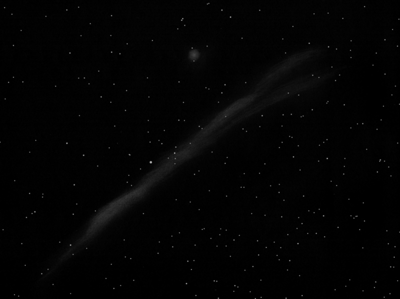

hallo Forum,
3.2.2019, 18:50 MEZ, Region SQL 19.85mag in nur 18° Höhe in der Restdämmerung !
21" Dobson, V 111x + LPR Filter für die Zeichnung
Dank der großen Öffung konnte ich das Event beobachten.
Ohne Filter war der Sturmvogel nur schemenhaft in den hellesten Bereichen erkennbar.
Im OIII Filter natürlich besser , aber der Komet "soff" ab.
Blieb als Breitband Kompromiss nur der gute alte LPR Filter von Celestron.
Mein neuer UHC-E hätte es wohl auch getan !? Zeit zum rumtesten hatte ich aber nicht...
Messung:
11.5mag, DC 2/3 , Durchm. 2`
Christian
