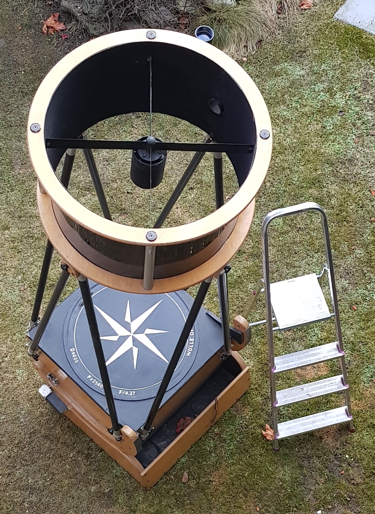

PS Da der Komet 75 Grad hoch stand benutzte ich meine dreistufige Leiter. Die hat einen guten Stand und man kann sich auch mit den Händen festhalten, dadurch ergibt sich eine sehr stabile Beobachtungsposition.
Wundert mich immer wenn hier oft über Leitern gemeckert wird. Finde ich viel sicherer als eine Bierkiste...

PS Hier ein Foto meiner treuen Leiter, noch nie gab es irgendein Problem damit.
