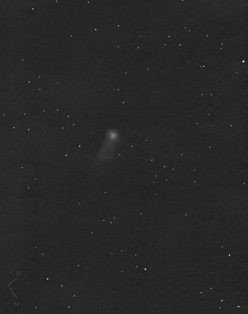

hallo Forum,
noch immer ein schöner "Schweifstern" :
25.12.2021, 19:25 MEZ, Komet stand in 26° Höhe, Region SQL 20.0mag
12" Dobson, 92x
9.6mag, DC 4/5, Durchm. 1.7` bei der tiefen Lage war der Schweif nur indirekt sichtbar mit aber 7` Länge in PA 310°
Christian

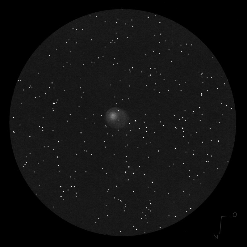

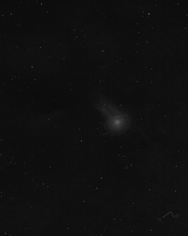

hallo Forum,
eine Beobachtung und Zeichnung von heute Nacht:
6.1.2022, 3:45 MEZ, Region SQL 20.8mag, direkt vor der Haustür
10" Dobson, V 68x
9.3mag, DC 4, Durchm. 4.8` mit indirekt sichtbarem Schweif 6.5` in PA 280°
Christian
