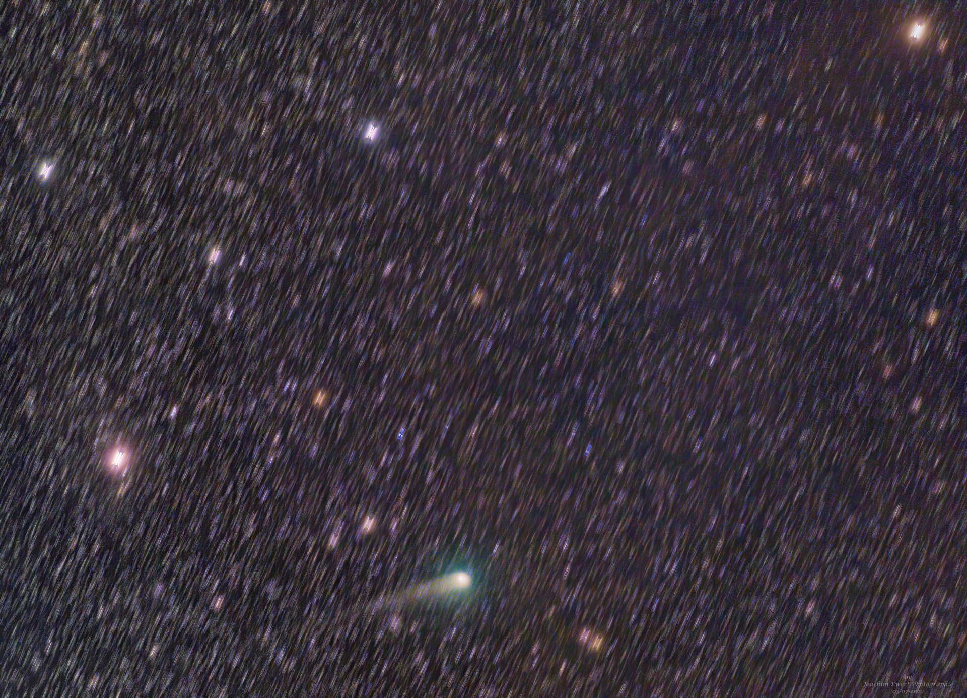

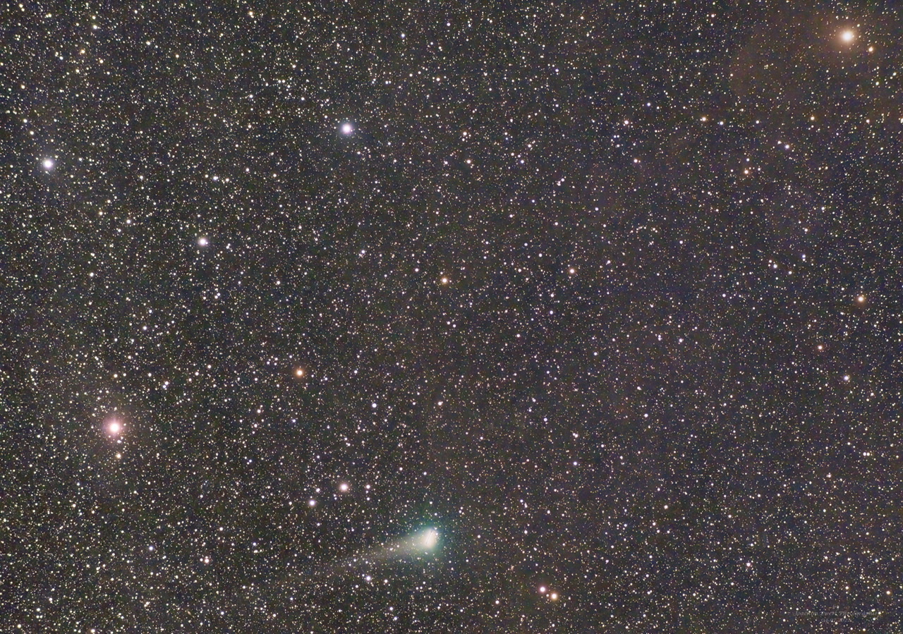

ich möchte euch nun nach etlichen Bearbeitungen, bis das Bild mir gefallen hat, auch mal meinen Kometen herzeigen.
Aufgenommen habe ich ihn von Samstag 02.07.2022 zum Sonntag 03.07.2022 . Angefangen habe ich so um 23:00 mit ein paar Belichtungsreihen. Viel Zeit bleibt ja nicht im Moment , kurz vor 3 wird es wieder hell.
Hängen geblieben bin ich dann bei 60 Sekunden pro Bild.
Habe auch etliche Male den Bildauschnitt korrigiert, bis es mir zugesagt hat. Mit der ASI AIR Plus ist es echt ein Kinderspiel
Zum Kometen wurde bereits ziemlich viel berichtet. Besser kann ich es auch nicht sagen, wissen tu ich auch nicht mehr,
Ich hätte noch mehr belichten sollen. Es kommt ansatzweise der Interstellare Staub raus. Aber mehr wie 2 1/2 - 3H gibt die Nacht nicht her.
Zu den Aufnahme Daten.
44x60 Sekunden mit der ASI 071mc.
Skywatcher 72ED auf der HEQ5
ASI AIR PLUS.
Die Bearbeitung erfolgte in APP, PS, Gaxpert
Joachim
das ist ein klasse Bild. Der Komet sieht aber etwas länglich nach unten aus. Ich würde da auf jeden Fall noch mal nachlegen damit mehr Staub sichtbar wird. Es stört ja nicht das der Komet dann schon weiter gezogen ist.
Gruß Markus
Hallo Joachim,
ich nehme an, Du hast auf die Sterne gestackt, so dass der Komet wegen seiner Eigenbewegung vor den Sternen verzogen erscheint. Ich weiß jetzt nicht, ob Astropixelprocessor auch auf die Koma des Kometen stacken kann, falls ja, solltest Du das auf jeden Fall machen.
Christian
Danke euch für das positive Feedback.
Freut mich riesig :)
Die das Stacken auf den Kometen werde ich noch machen.
Joachim
Hallo Joachim,
da muss aber beim Stacken etwas schiefgelaufen sein, weil die Sternstriche alle doppelt vorhanden sind.
Christian
