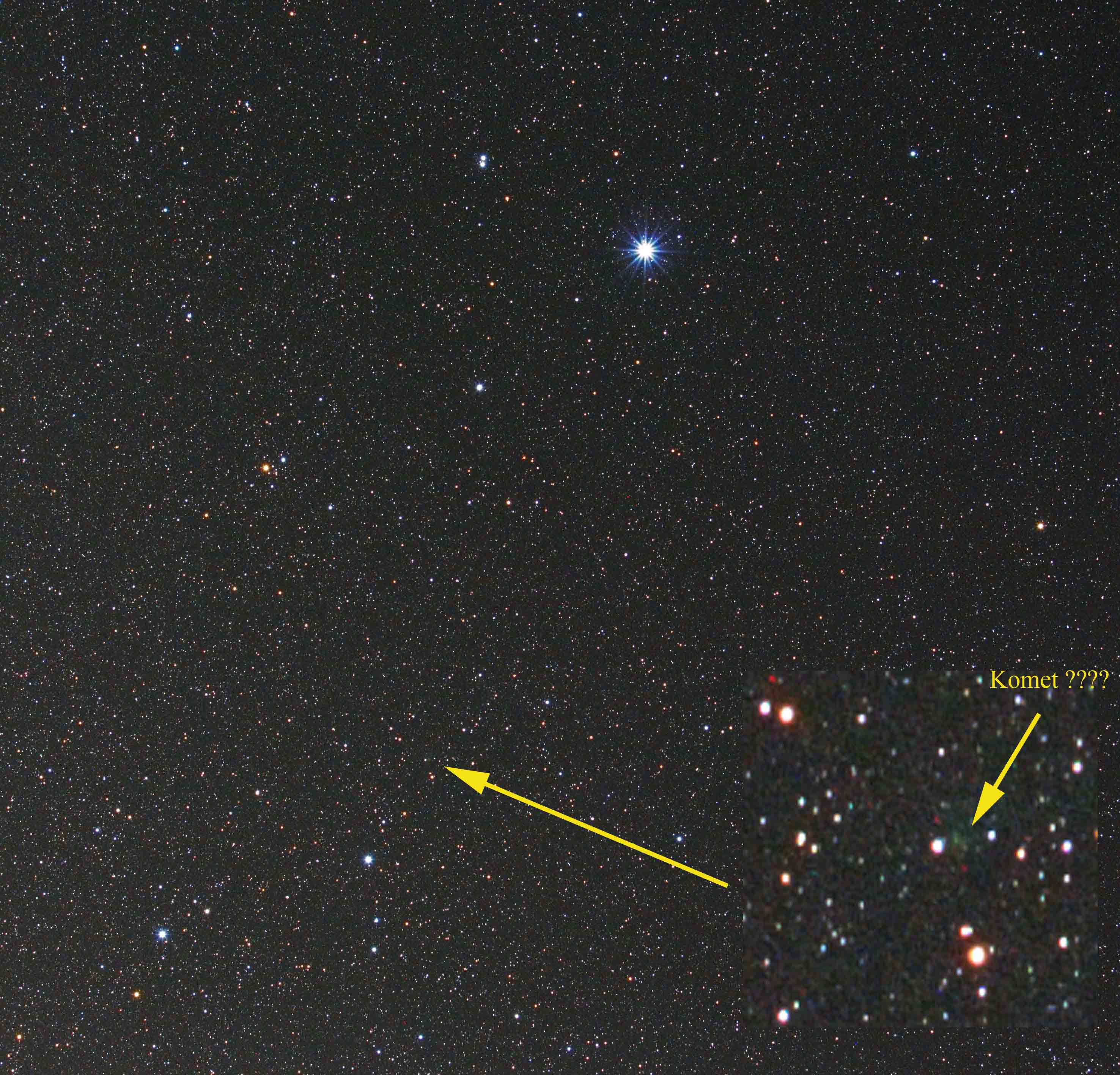

mir ist eine alte Sternfeldaufnahme vom Sternbild Leier wieder in die Hände gefallen. Ich wollte die Position von Minkowski 1-64 suchen und stieß dabei auf ein grünliches Fleckchen. Um auszuschließen einen Kometen verpasst zu haben, untersuchte ich die Rohbilder und bemerkte an der Stelle tatsächlich einen grünlichen Punkt, der langsam in Richtung NO wanderte. Die Aufnahme wurde mit einer EOS700DA gemacht und mit einem 70mm Objektiv. Die genaue Astrometrie gestaltet sich schwierig. Ich habe mal eine Position von RA 18:47:29 und DE +34°15'37" ermittelt. Die Aufnahme wurde laut EXIF-Daten am 20.April 2015
gemacht und umfasst den Zeitraum 3:15 - 3:30 Uhr MEZ.
Es ist natürlich möglich, dass es eine Reflexion ist oder ähnliches, obwohl das Objekt in den Rohbildern sehr punktförmig erscheint.
Hat jemand eine Ahnung, ob zu der Zeit dort ein Komet unterwegs war ?
Grüße,
Christian

Hallo nochmal,
ich habe mal aus den Rohbildern eine animierte GIF gemacht.
Grüße,
Christian

Astrometry.net hat das Bild sogar astrometriert . Die Position
stimmte .

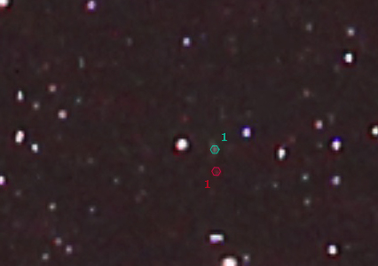

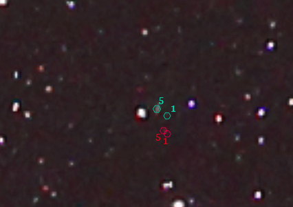

Unterhalb von dem grünen Geisterbild sieht man noch ein weiteres rotes Geisterbild, welches sich ebenfalls von Frame zu Frame im gif bewegt, allerdings mit etwas verschiedener Richtung und Geschwindigkeit. Insgesamt enthält das gif wohl 6 Frames. Ich habe die Positionen der Geisterbilder in Frame Nummer 1 und Nummer 5 markiert:

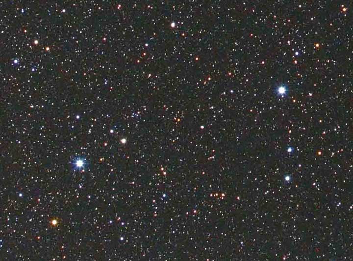

Hallo Christian, im übrigen aber eine sehr schöne Aufnahme, man findet sogar den Ringnebel an der vertrauten Stelle. Verrätst Du uns noch ein paar technische Details (Objektiv, Blende, Belichtungszeit, Kamera, Montierung, Guiding, usw.)? - Gruß, Peter
Re: Komet in der Leier?
Hallo Peter,
natürlich gerne.
Die Aufnahme entstand am 20.4.15 gegen 3:15 Uhr MEZ in Borken nördlich dem Ruhrgebiet.
Die Kamera, eine Canon EOS700DA wurde mitsamt dem Canon- Teleobjektiv 4,0 70-200mm auf einer Losmandy G11 mitgenommen. Die Aufnahme war ungeguidet. Das ist bei 70 mm Brennweite schon möglich.
Die Aufnahme ist eine Summe von 6 x 180 Sekunden Belichtungszeit bei Blende 6,3 und 800 ASA.
Darks und Flats kamen nicht zum Einsatz, daher auch die roten Hotpixel.
Grüße,
Christian
