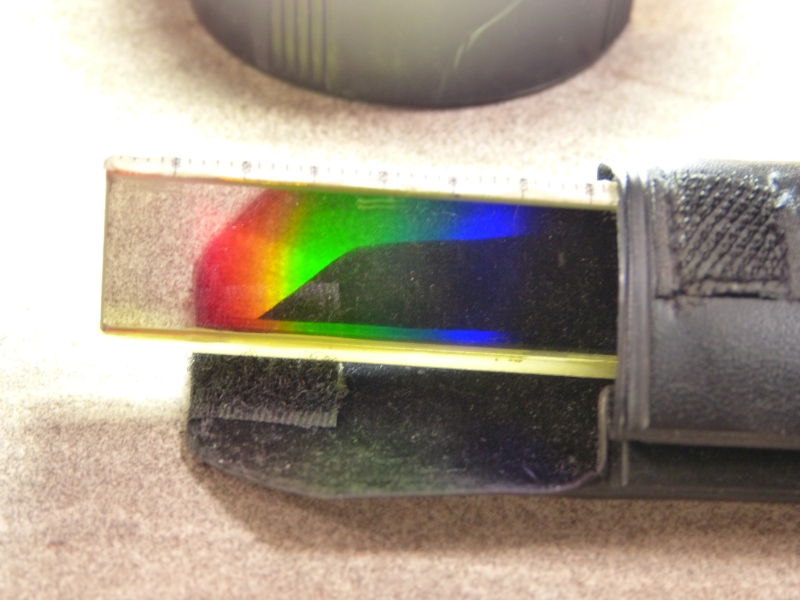

Hab'sch ?
Immer inne Hosentasche dabei ;)
Das ist ein alter Veril-Interferrenz-Verlaufsfilter von Schott, der letzte von einigen hundert, die wir gaaanz früher mal verbaut hatten. 25x60mm klein. Leider nur 12nm Auflösung, aber für mal eben kwikk und dörti nachm Spektrum schauen, einfach perfekt ;)
Grüßle
Okke
