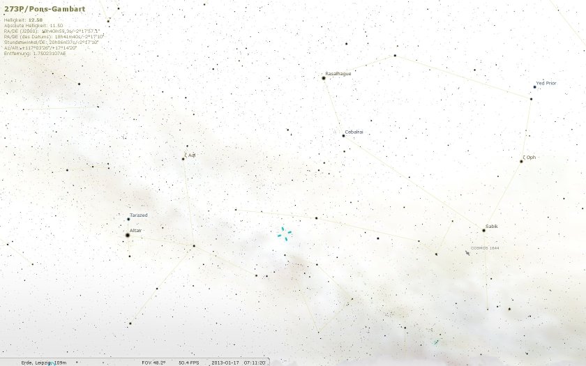

Du kannst Dir eine Aufsuchkarte selbst erstellen, beispielsweise mit Stellarium. Dazu importierst Du den Kometen in "Einstellungen [F2]" - "Erweiterungen" - "Sonnensystem-Editor" - Button: "Konfigurieren" - Reiter "Sonnensystem" - Button: "Bahnelemente im MPC-Format importieren ..." - Typ wählen: "Kometen" - Eine Quelle aus der Liste auswählen: "MPC's list of observable comets" - Button: "Bahnelemente importieren". Dann wählst Du den oder die gewünschten Kometen aus und kannst sie fortan über Strg+F in der Suche eingeben. Anschließend mit Strg+S einen Screenshot im gewünschten Zoom und Format mit oder ohne Koordinatensystem usw. als Positiv- oder Negativbild speichern. Das geht garantiert auch mit anderen Programmen.
Gruß, Günther.
Hier im Anhang noch eine verkleinerte Ansicht am 17. Januar gegen 7.11 Uhr von Leipzig aus.
Die volle Auflösung gibt es hier: http://www.raumfahrer.net/news/images/pons-gambart-leipzig-201301170711.png.
