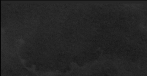

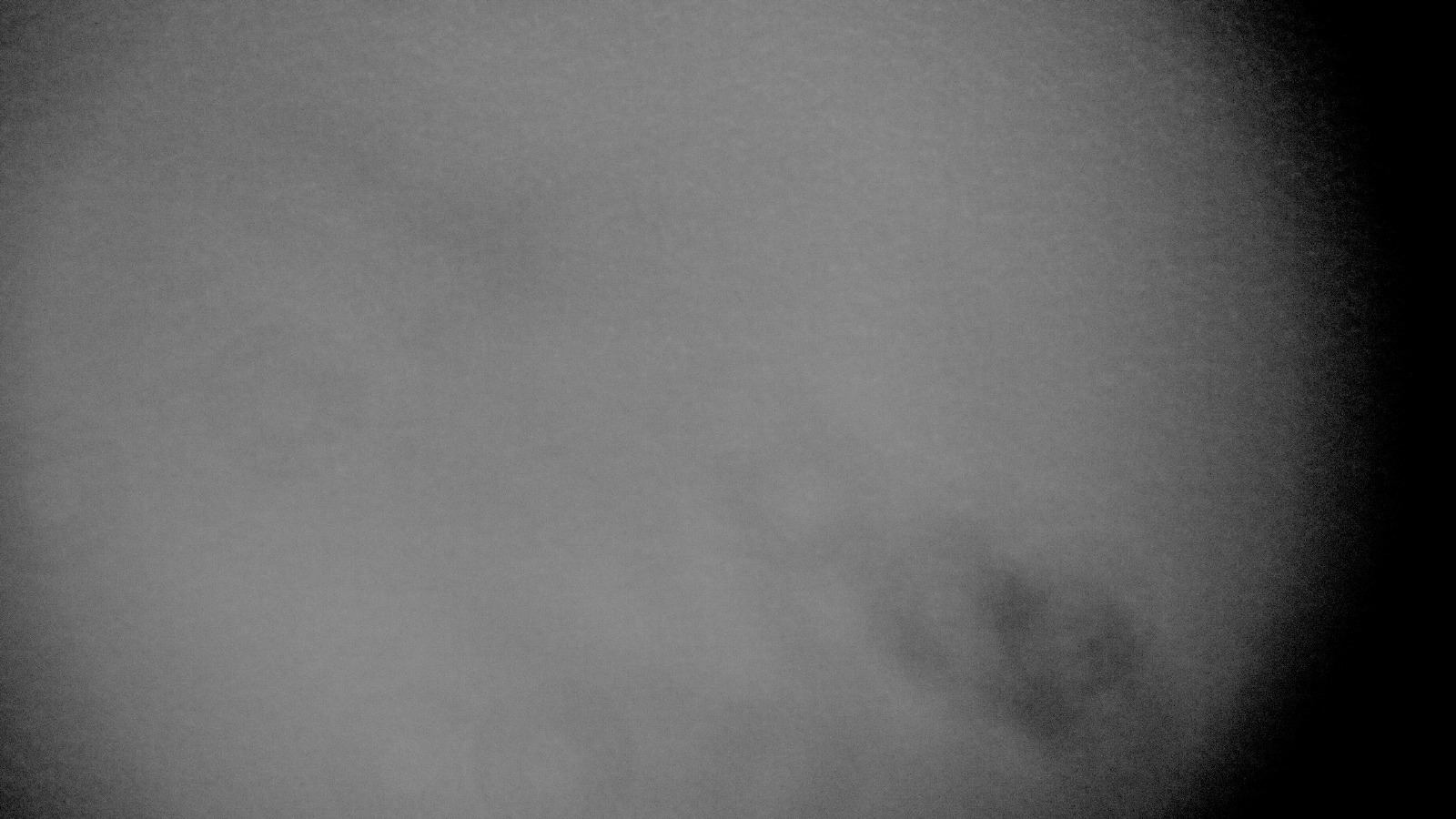

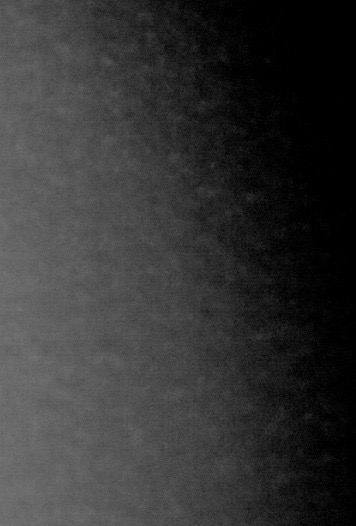

Hallo, wie mann bereits Im Titel Bereits Lesen kann habe ich Komische streifen Mustern In meinen Flats.
Meine Ausrüstung ist Eine touptek 585 Mono mit einem Skywatscher 150PDS
Die Flats erstelle ich mit einem T shirt und Halt dem Himmel.
Und dann Benutzte ich den Flatwizard von nina.
LG Daniel
Hallo Daniel,
hast du die Kamera im HDR Modus benutzt?
Habe mit dem auch starke Probleme.
Im HCG und LGC ist alles gut.
Brian
hallo,
Ja ich hab des Im HDR modus Benutzt die frage ist Die Lights sind absolute Katastrophe im HCG mode Könnte ich Die flats In HCG machen und dann im HDR mode die Lights.
Weil im High Gain mode habe ich teilweise Mittelwerte von über 10.000 bei offset 0 gain 100😅
Ich hab Aber noch keine Bias erstellt Mit dem HDR Modus Eventuell lösst sich damit das Problem, Touptek muss definitv endlich einen Neues Firmware Update raus bringen das ist katastrophal 😂
LG Daniel
der Offset im HDR Mode ist fix gesetzt in der Firmware der Kamera. Da kannst du einstellen was du willst. Nur im HCG und LCG hat der Offset Wert eine Auflösung.
Wieso das?
Funktioniert bei mir und anderen Nutzern einwandfrei. Nur der HDR Mode macht oft Probleme.
Soweit ich weiß wollen die Programme eigentlich, dass alles gleich ist.
Habe das aber noch nie ausprobiert.
Brian
