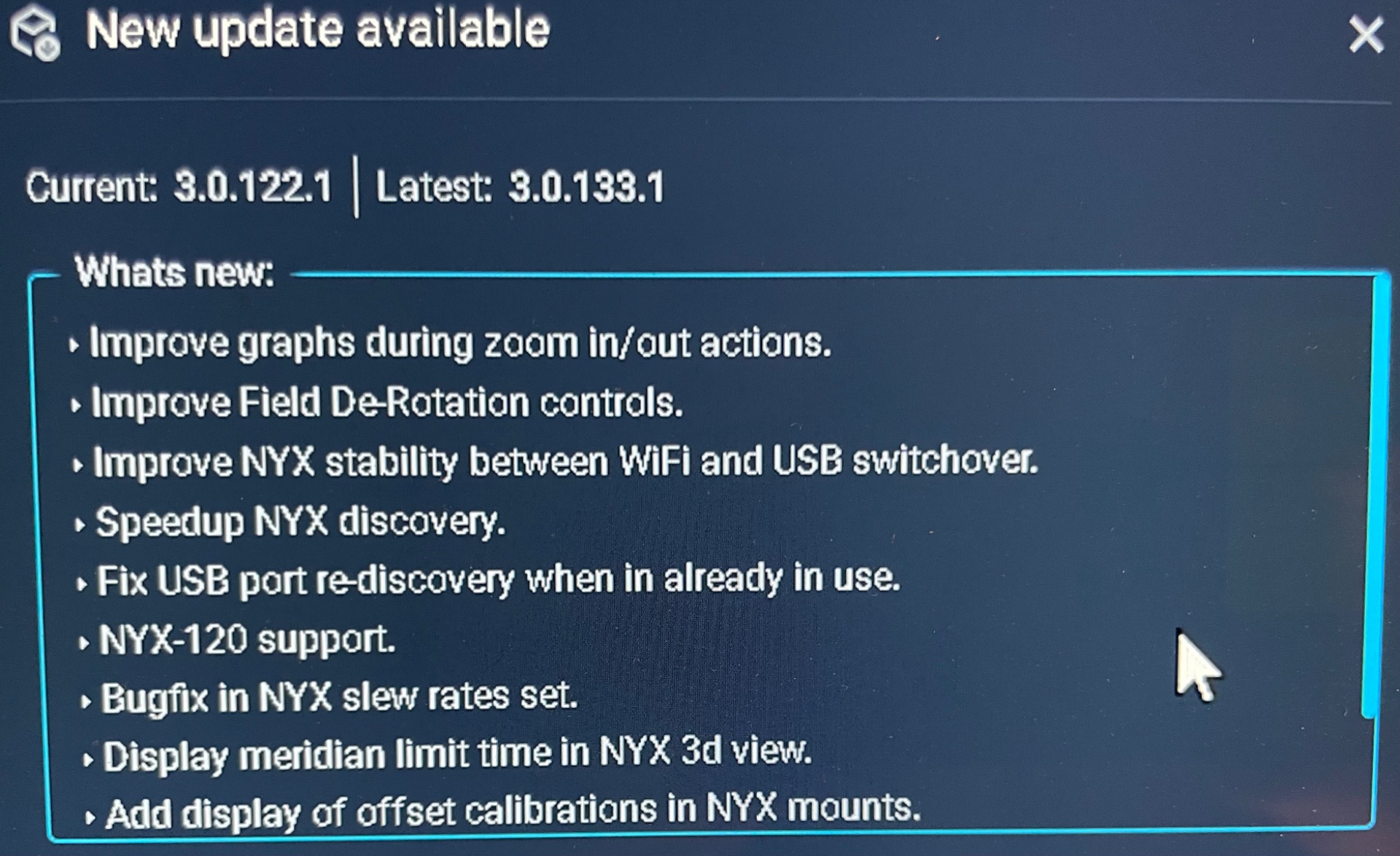

Sah gerade bei Unity Update den Eintrag NYX-120 support.
Nachdem die Konkurrenz aus Fernost größere Harmonic Drive Montierungen anbietet kommt nun auch eine größere von PA?
