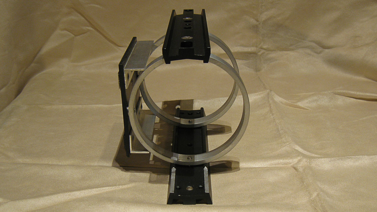

Wie man erkennen kann ist das Objektiv mit einer Objektivschelle auf der unteren PS befestigt. Damit kann die Kamera frei gedreht werden ohne die Position der Leitoptik zu verändern. Die ist in RA ausgerichtet. Hier noch ein Bild vom Käfig:

Da sind zwei Ringe, Abschnitte aus einen Rohr mit Ø 120mm und 5mm Wandstärke, auf einer profilierten Prismenschiene aufgeschraubt. Da die Prismenschiene ein Profil ist und nicht flach, zentrieren sich die Ringe automatisch mit deren Rundung. Leider bekommt man diese Prismenschienen so nicht mehr zu kaufen. Bei den neuen Model haben die bekloppten Chinesen die untere Klemmkante plan gefräst. Eine dieser Schrottschienen ist oben verschraubt. Wenn ich nicht die Klemmung des Stronghold mit der Zange anziehe kippt das Teil einfach mal so aus der Klemmung(die ja nicht mehr existiert). Ist leider schon passiert. Antwort vom Händler: "Ist halt so!". Ich bin dabei, eventuell eine Kleinserie dieser bzw. ähnlicher Prismenschienen auflegen zu lassen. Mal sehen was sich ergibt.
Was du für dein Objektiv bräuchtest ist ein Rohr mit passenden Durchmesser. Das Objektiv sollte auf der Schelle ziemlich mittig zwischen den Ringen liegen, damit du genug Platz hast um an den Blenden- und Fokusring zu kommen oder auch einen Telefokus einzusetzen. Wahrscheinlich brauchst du die nächst größere Version.
Die "Platte" links ist mit Klettband beklebt und darauf befinden sich dann Timer und Netzteil für die Kamera. Natürlich ist die Platte so befestigt, dass sie beim drehen der Kamera nicht stört.
Ich habe auch noch einen kleineren Käfig mit 110x5mm - Ringen für ein Asahi Pentax Takumar 135mm f/3,5. Da es aber für das Objektiv keine Stativschelle gibt, muss ich eben für eine 90° Drehung die Prismenschienen um eben die 90° umschrauben. Funktioniert auch.

Habe jetzt etwas geschaut, bekomme das aber wohl nicht so umgesetzt, wie du es gemacht hast. Das liegt zum einen daran, das die Positionen für die Ringe keine einheitlichen Durchmesser zulassen. Auch die vorhandene Rohrschelle ist nicht ohne weiteres zu entfernen - nur der Stativanschluss.
Und darüber werde ich es wohl machen. Auf eine Prismenschiene wird eine Trägerschiene angebracht und dann auf der einen Seite die Kamera, auf der anderen der Guider montiert.
